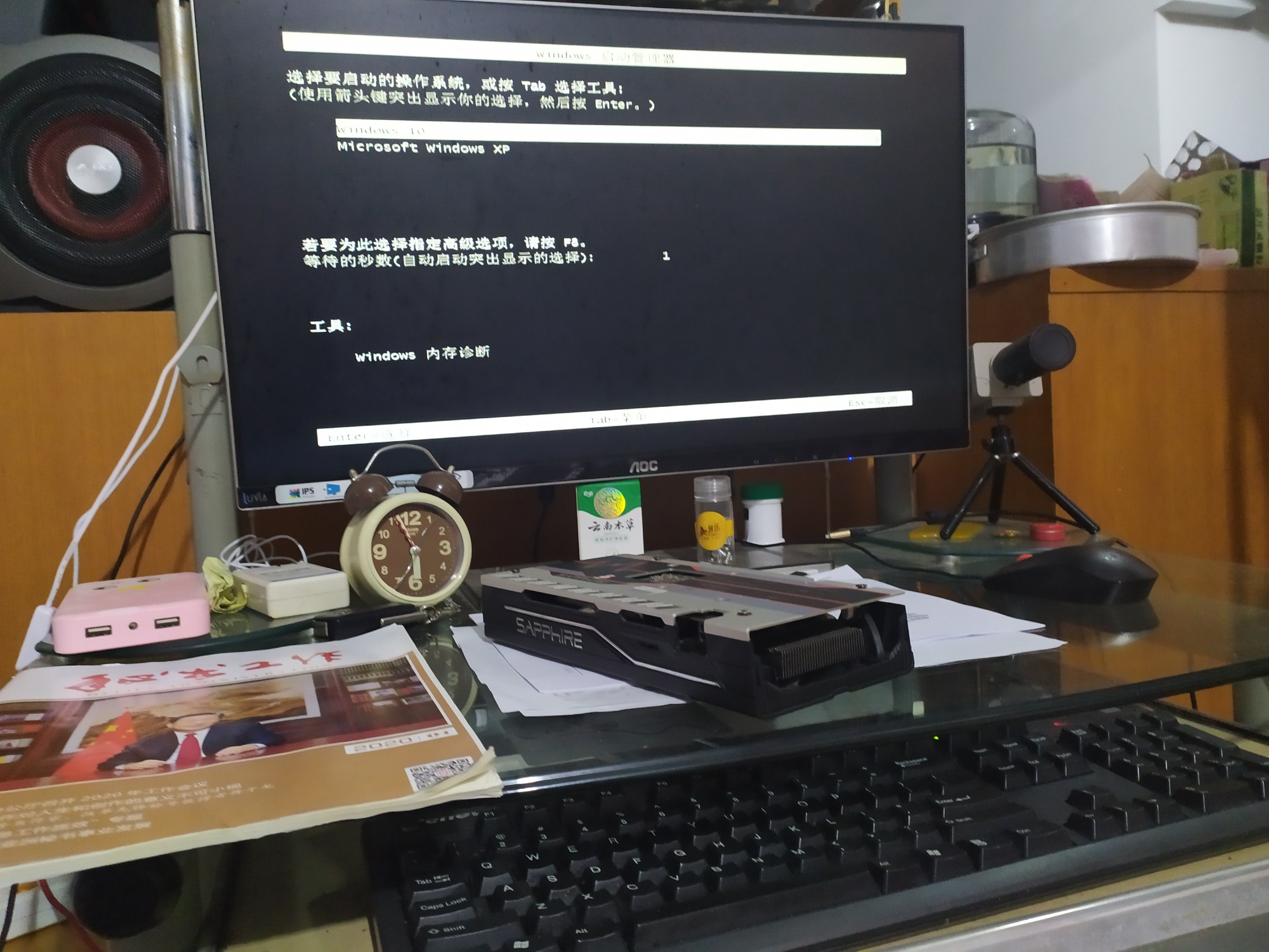

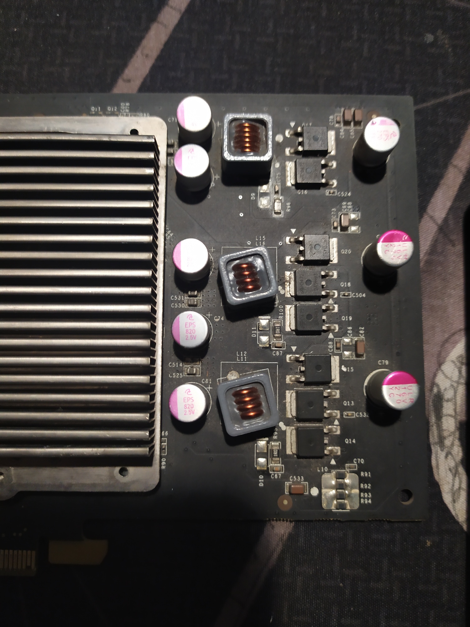

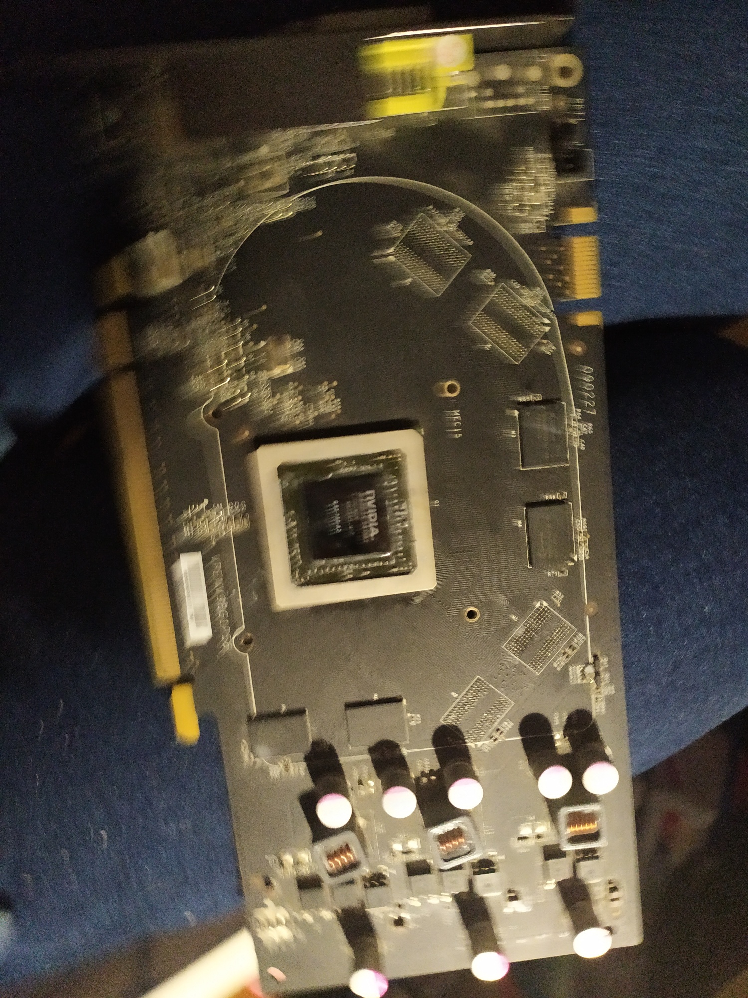

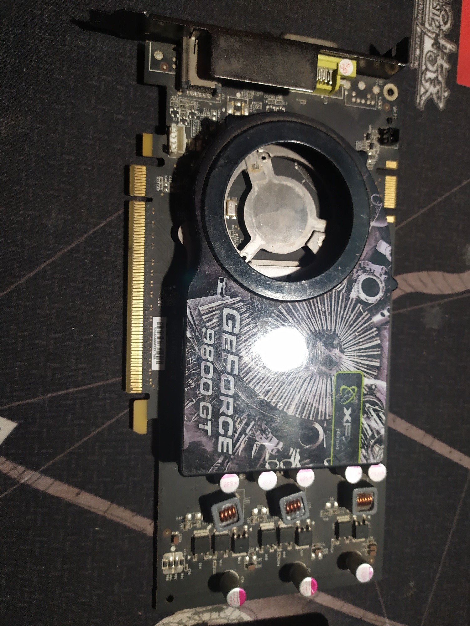

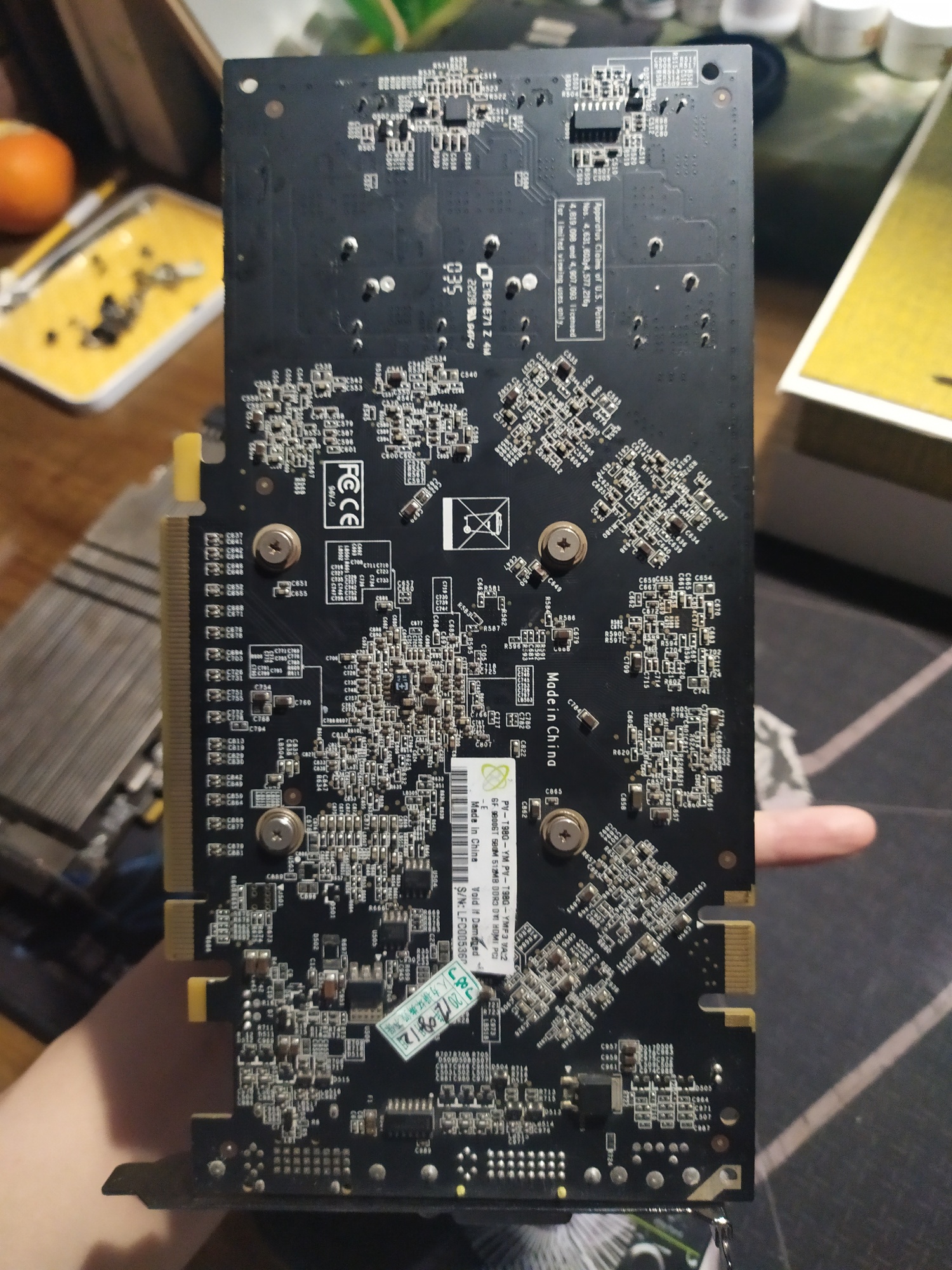

没在论子发过帖,今天来试下水,收到一张旧显卡,加电风扇狂转,不亮机。太老了直接换显卡走人。。卡放手上几天了,看做工不错,就想着有病得治。。。看着总放不下。。于是打开散热观察,没有明显烧掉的痕迹。
观察全卡
,ok目测是电阻或电容挂了。

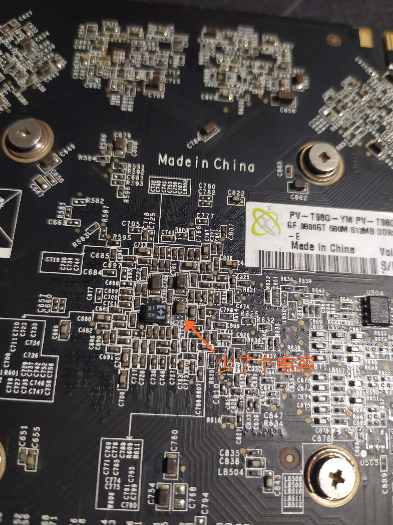

刚想取万用表,看到核心背面一处元件掉了
,立马拆一来一张料板。风枪上去。

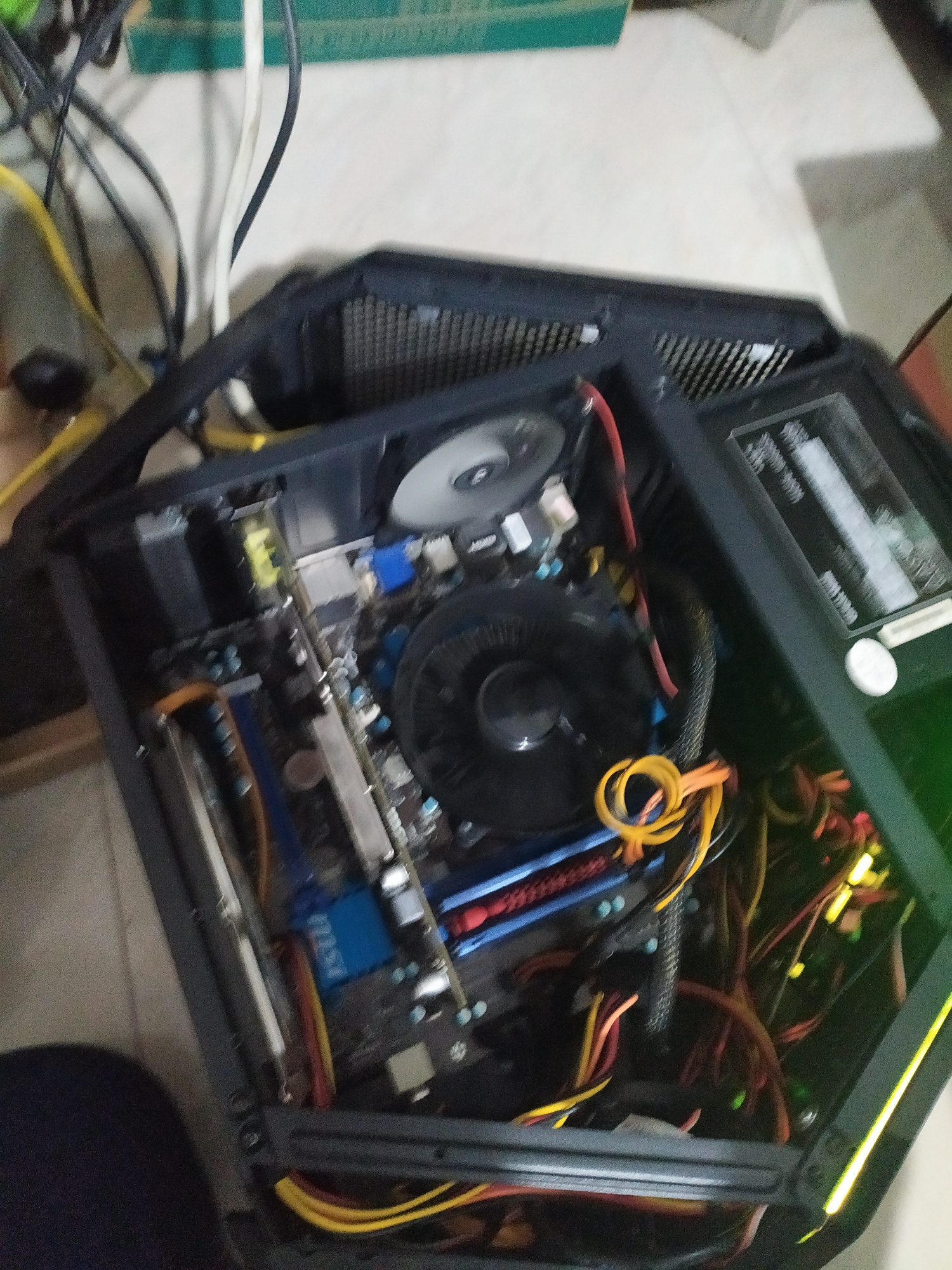

自信上机,一点就亮。所以书上说修机要观察观察再观察是对的。。给细心的自己一个赞
作者: jossbetel    时间: 2020-3-30 22:12
补上,xfx的做工真心好,这也是自信判断的底气
