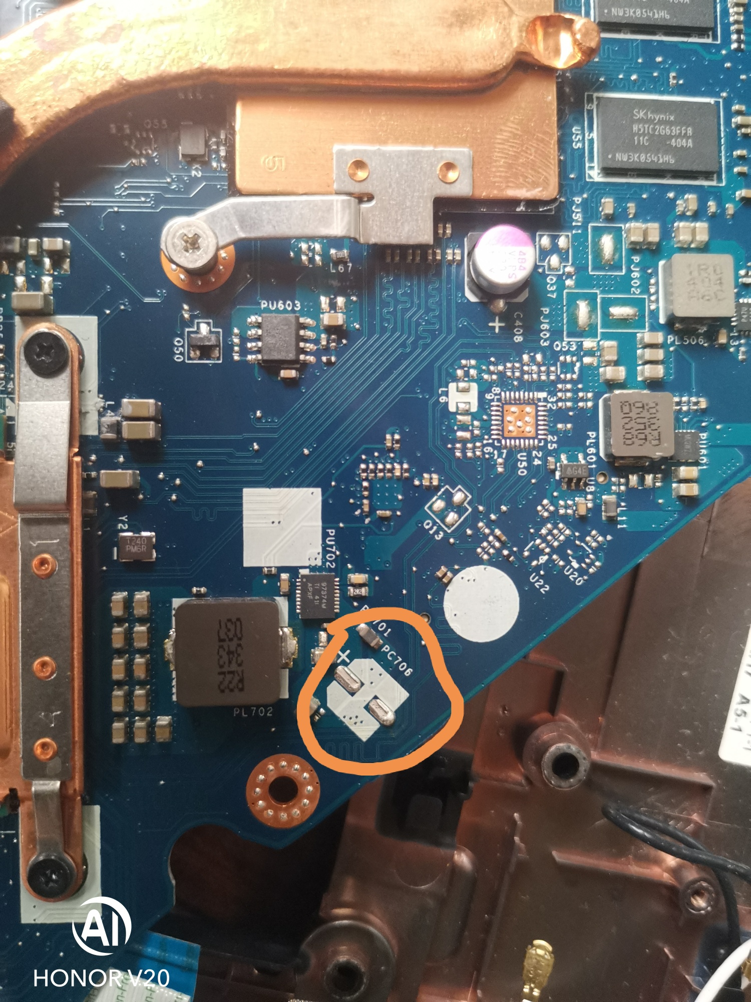

Acer E1 572G主板掉了一个电容,不知什么型号,有大神知道吗?万分感谢!!!
作者: jacky2128    时间: 2020-3-30 22:59
查电路原理图啊
作者: jacky2128    时间: 2020-3-30 23:18
PC706: 68U_25V_M_R0.36
試試看!
作者: 忧伤的AMD    时间: 2020-3-31 09:54
这个电容要不要不影响
作者: han1525    时间: 2020-4-1 09:40
接电源开机测量一下就知道了
