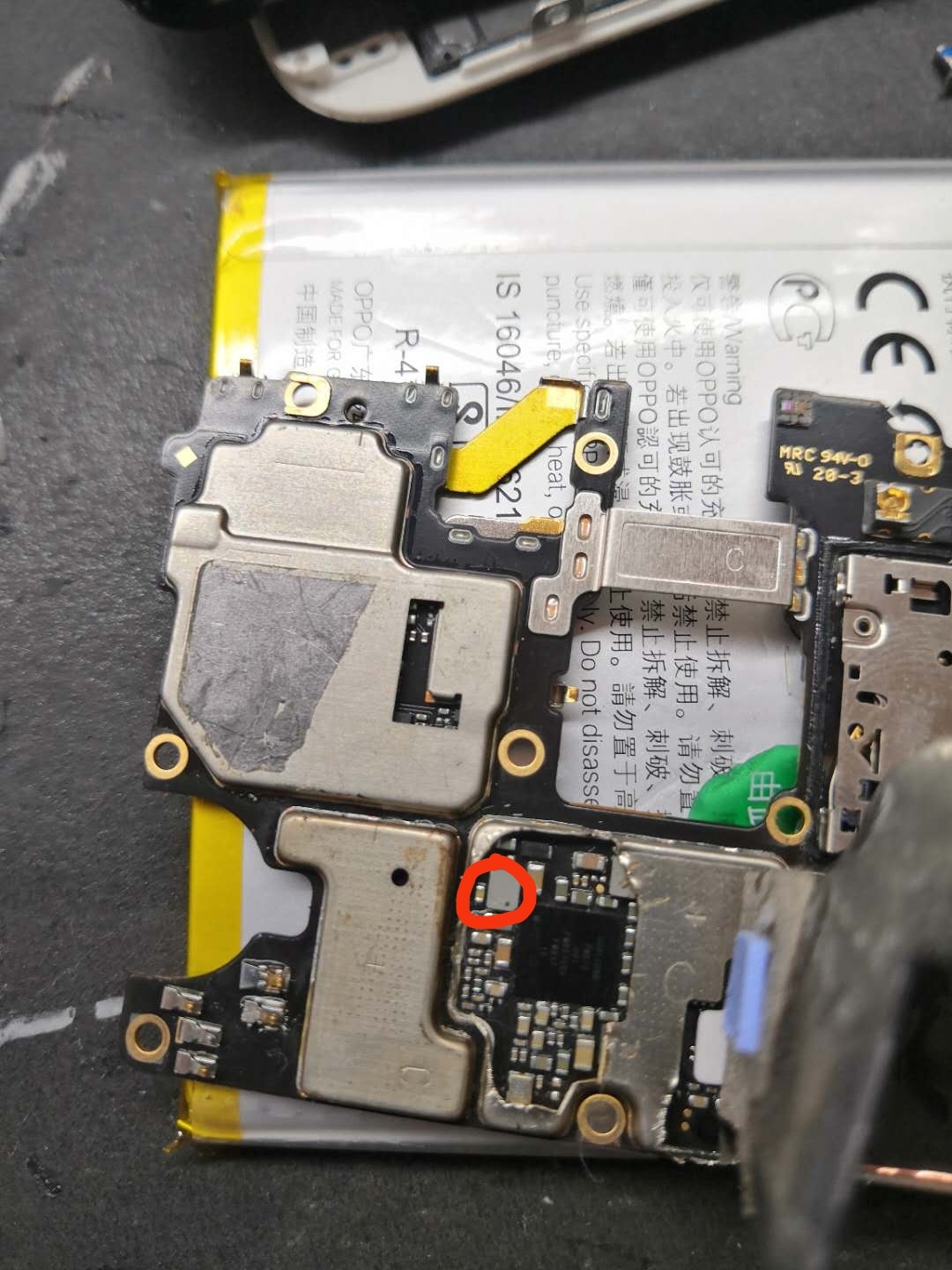

R17有充电符号假充电  首先检查此处电容  阻值正常  或者插充电器有无8v左右电压   如果无8v电压  直接更换pm670  001电源  写的潦草  凑合得看吧

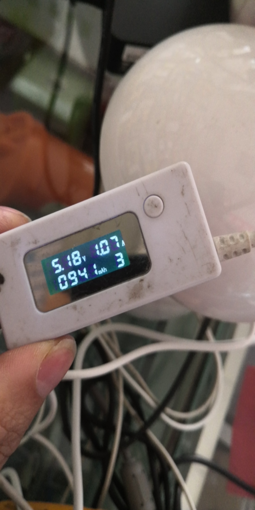

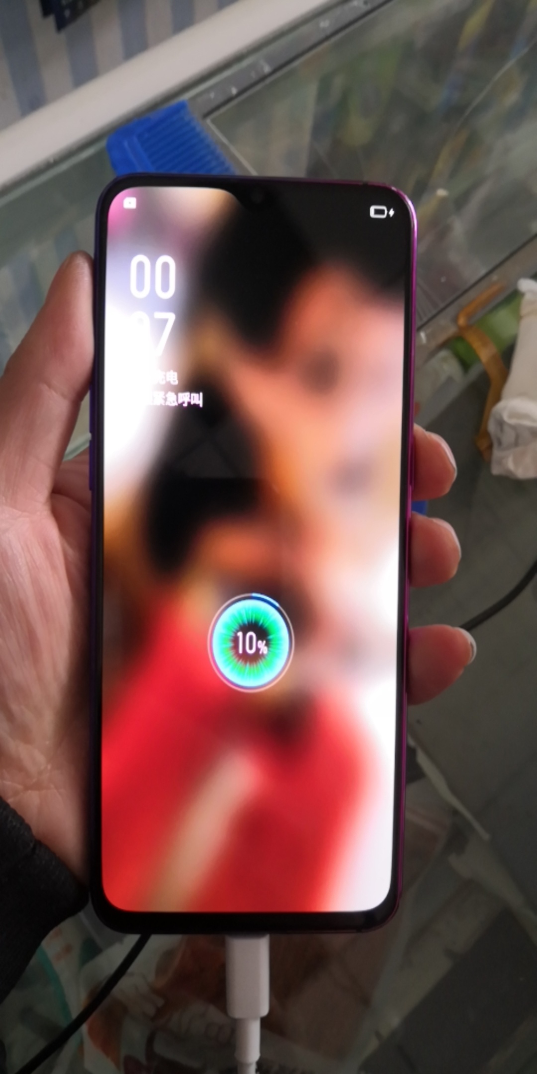

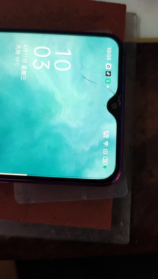

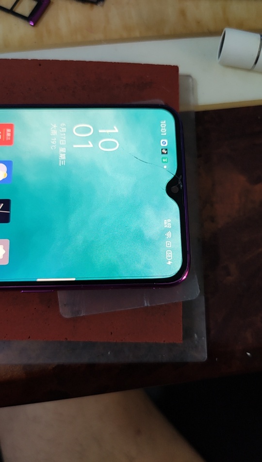

我有个r17充电没电流,像你说的没8v换了小电源还是一样。
作者: davexuwei    时间: 2020-6-17 10:03
但是开机闪充能充电,充电到84样子也不充了
