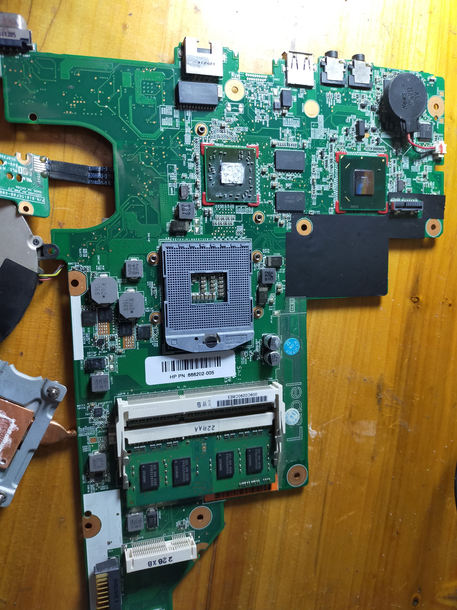

标题: 惠普CQ43使用中突然熄火

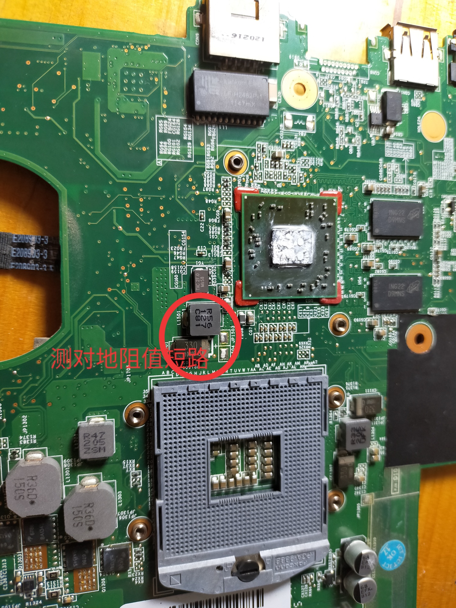

装上cpu背面电容短路,卸掉cpu再测背面无短路,再测量cpu附近有个电感和电容对地短路还不知道是不是这两个元件问题?还是cpu里面问题?
作者: 迅维网小李    时间: 2020-3-30 14:04
cpu一般没事的,本来就是阻值哪里是什么短路。你这个机器多半是显卡或者是北桥问题。
作者: 竟Sr谁伴我闯荡    时间: 2020-3-30 14:21
CPU跟显卡阻值本来就低,不是短路喔
作者: 天地TJW    时间: 2020-3-30 14:57
我怀疑是cpu里面烧了其他没地方短路
作者: 天地TJW    时间: 2020-3-30 18:12
不知怎么的查到usb口有个四角芯片烧了,换了就又好了
作者: 天地TJW    时间: 2020-4-17 08:30
最后重做系统bios更新坚决问题
