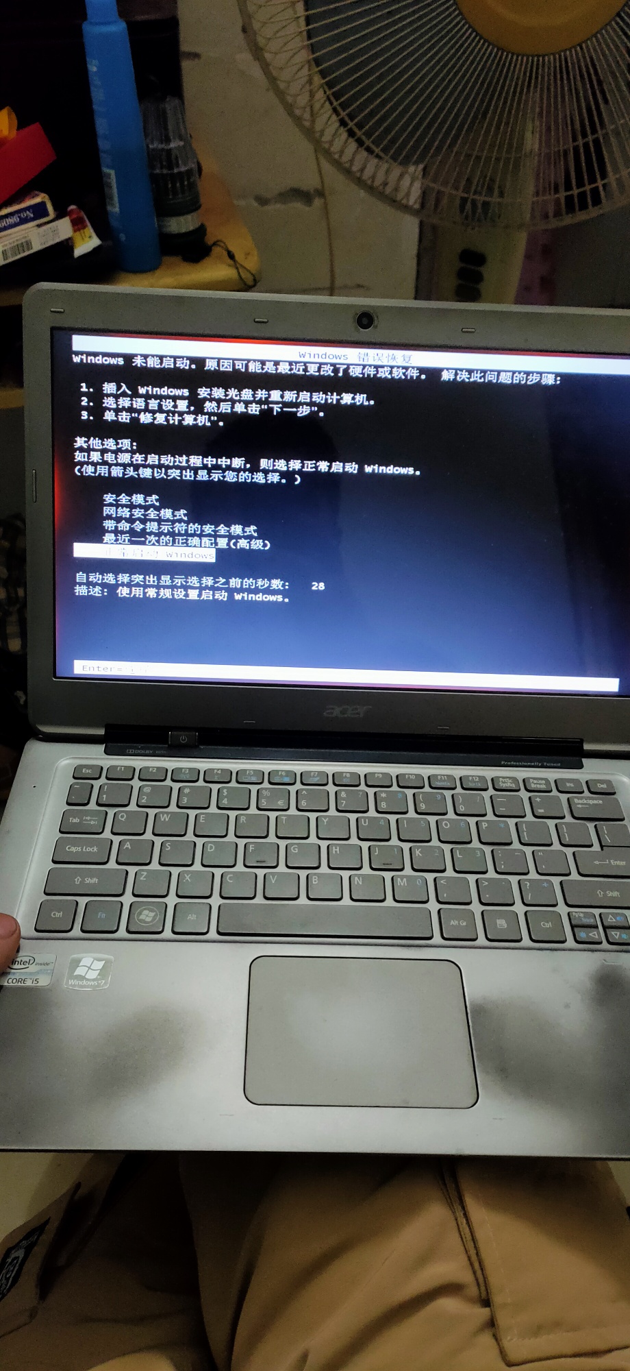

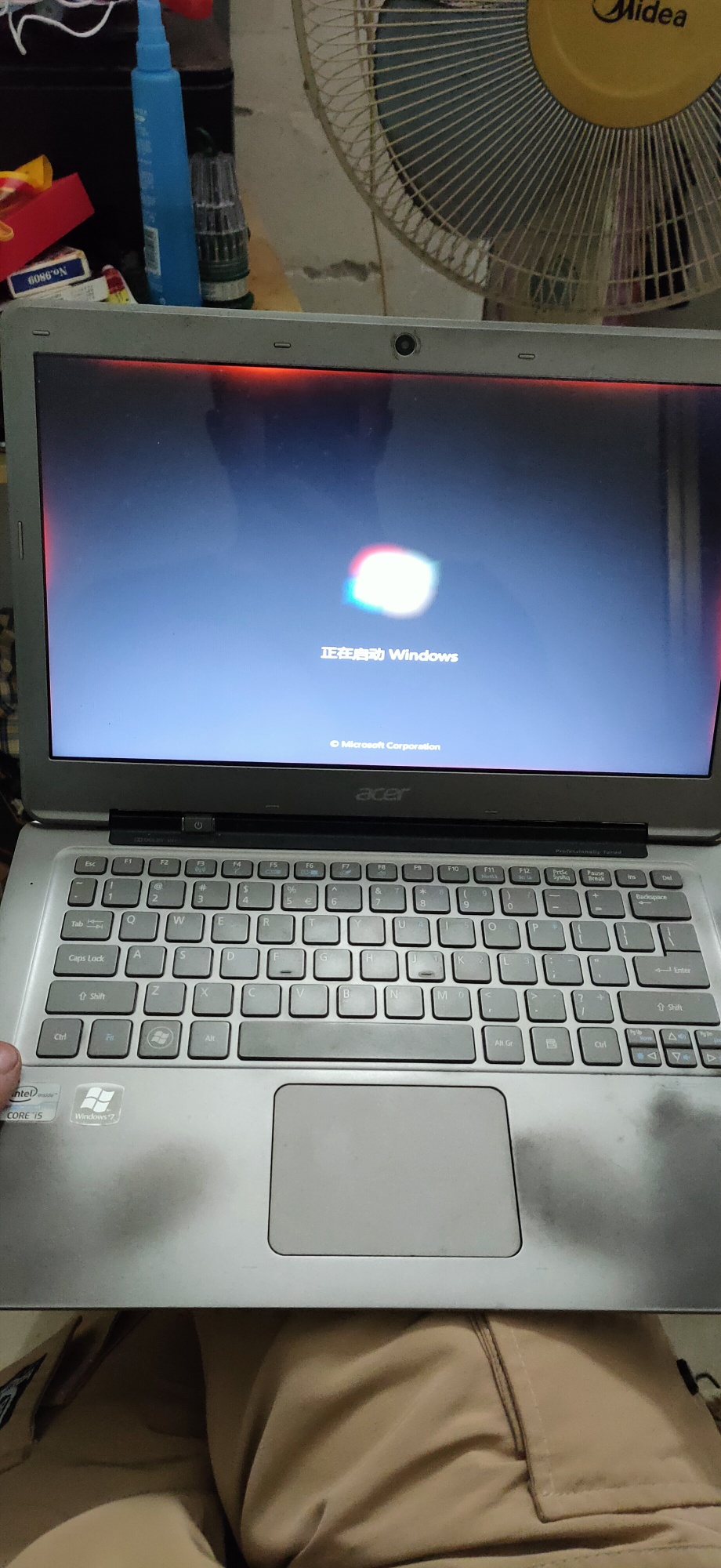

宏基S3开机一会断电,然后黑屏就开不了机,隔一两天又可以开机一会又断电黑屏开不了。指示灯亮的电源也换了个试,bios电池也换了还是一样

是不是CPU背面电容问题?

屏线的问题吧   是黑屏  外接显示器试试

拆开看下主板,有没有NEC

看下有没nec大电容,cpu背面与水存棵粒大小差不多,有就直接6棵330电容代替

查ME  程序 或者供电方面的问题

CPU供电玻璃管,干就完了
