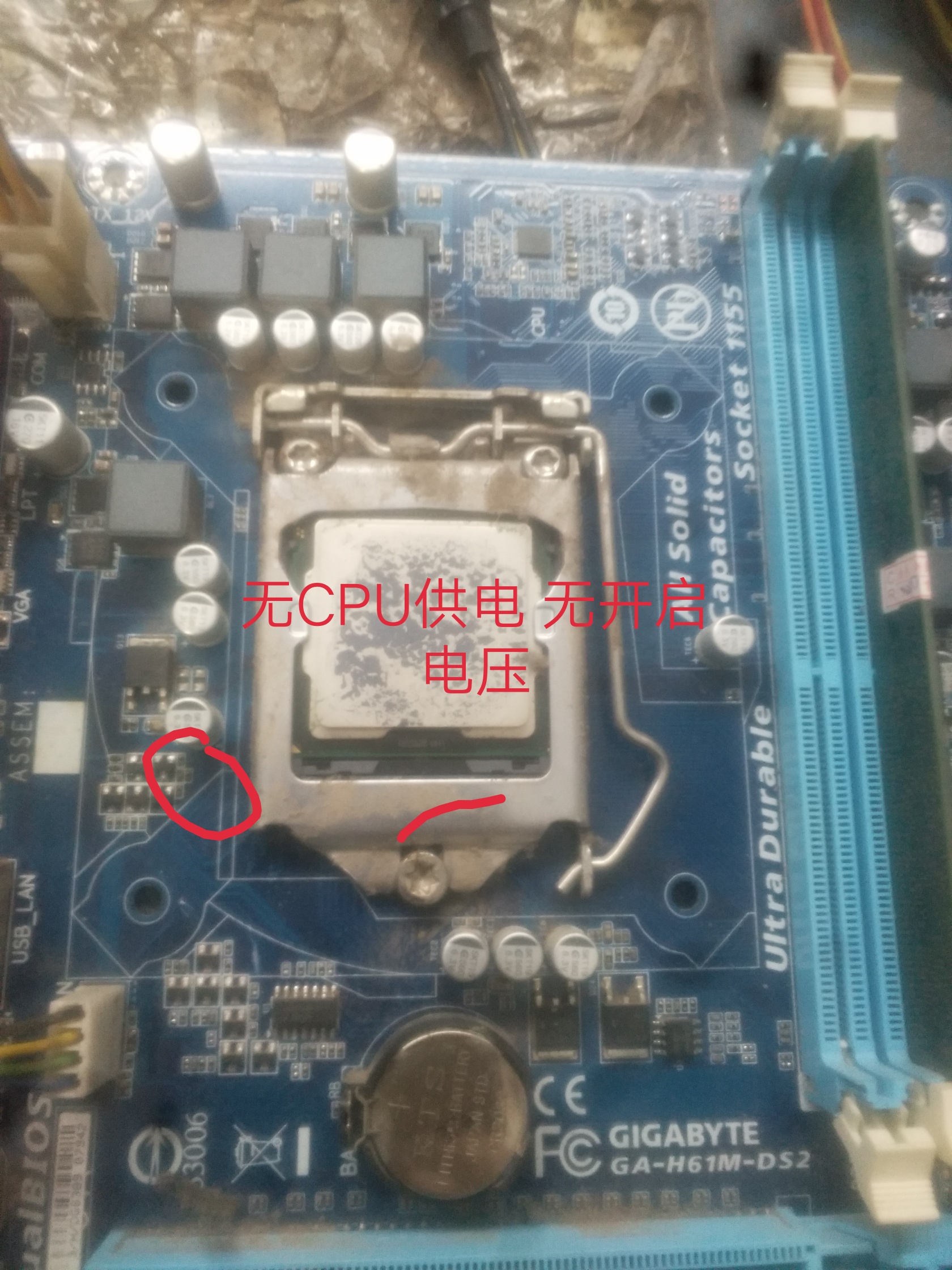

今修技嘉GA-H61M-DS2主板CPU无供电 CPU供电芯片9脚没有开启信号电压换芝麻三极管搞定

EN开启信号嘛?SLPS3信号过来会关掉它。

可是我的板开启电压1.05V也正常,BIOS也刷过 电源芯片也换过,就是出不来CPU电压
