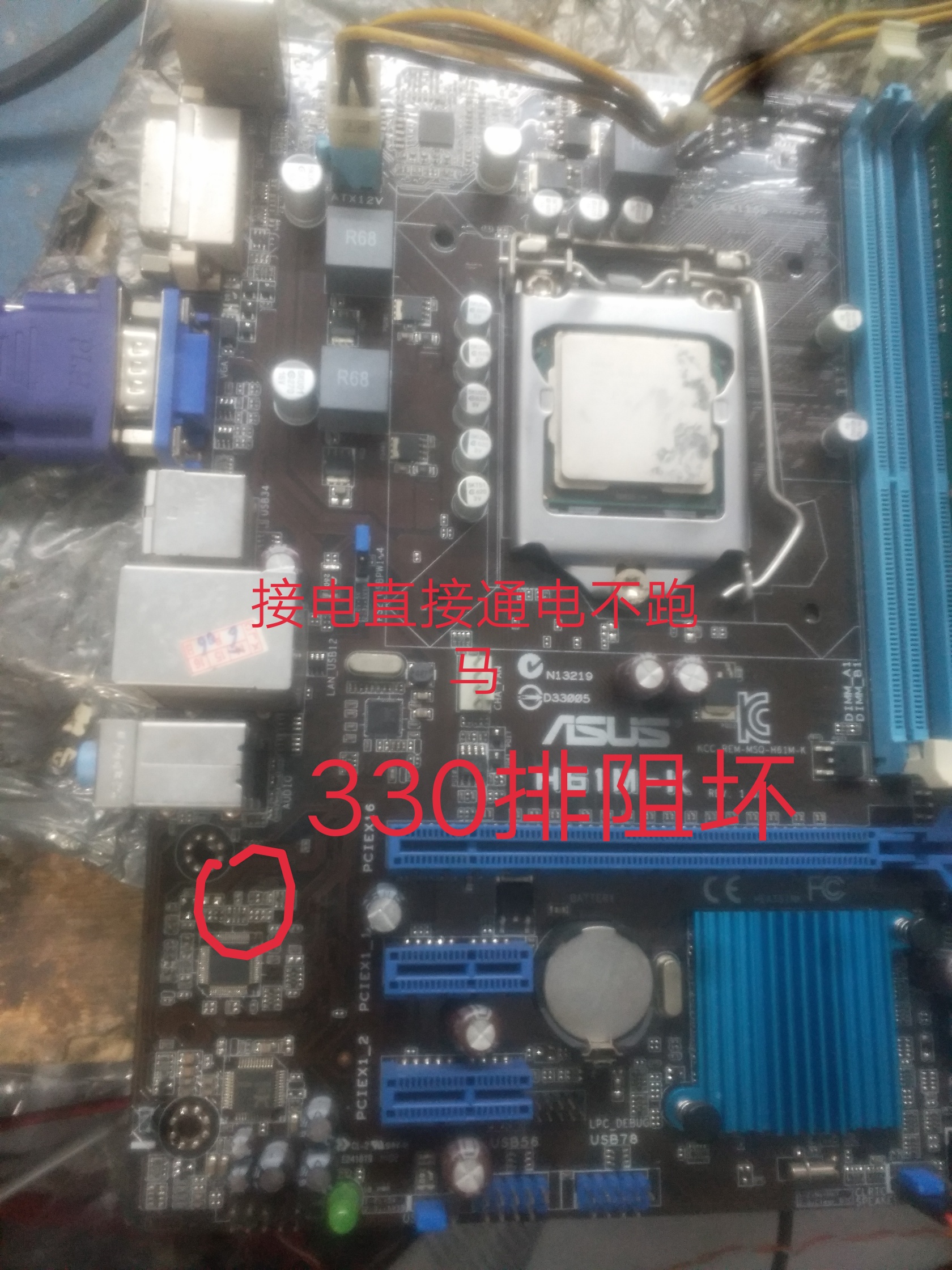

标题: 今修华硕H61M-K主板接电直接上电不跑码 直接换330排阻搞定 [打印本页]
作者: 生生电脑医院    时间: 2020-3-29 21:52
