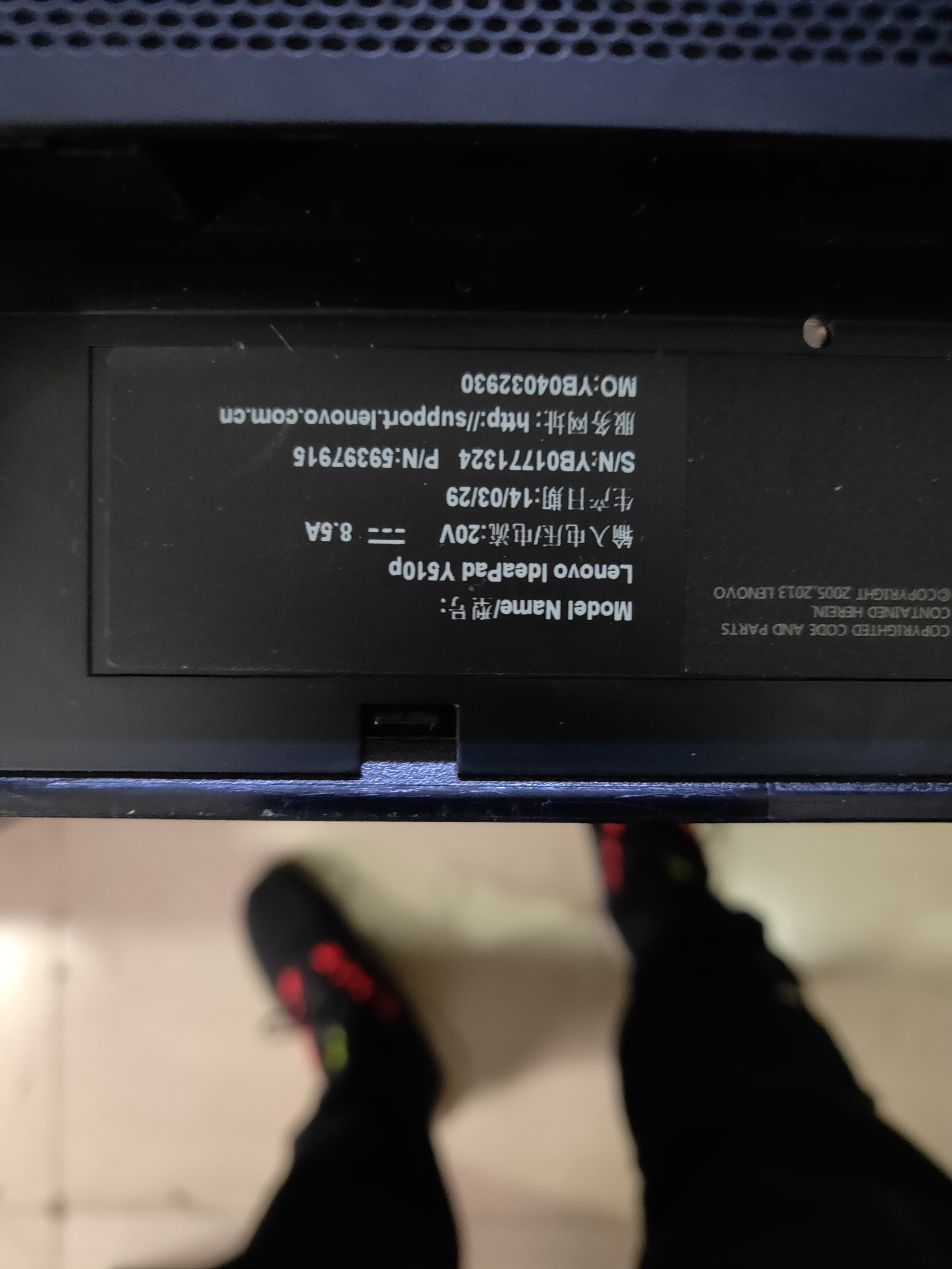

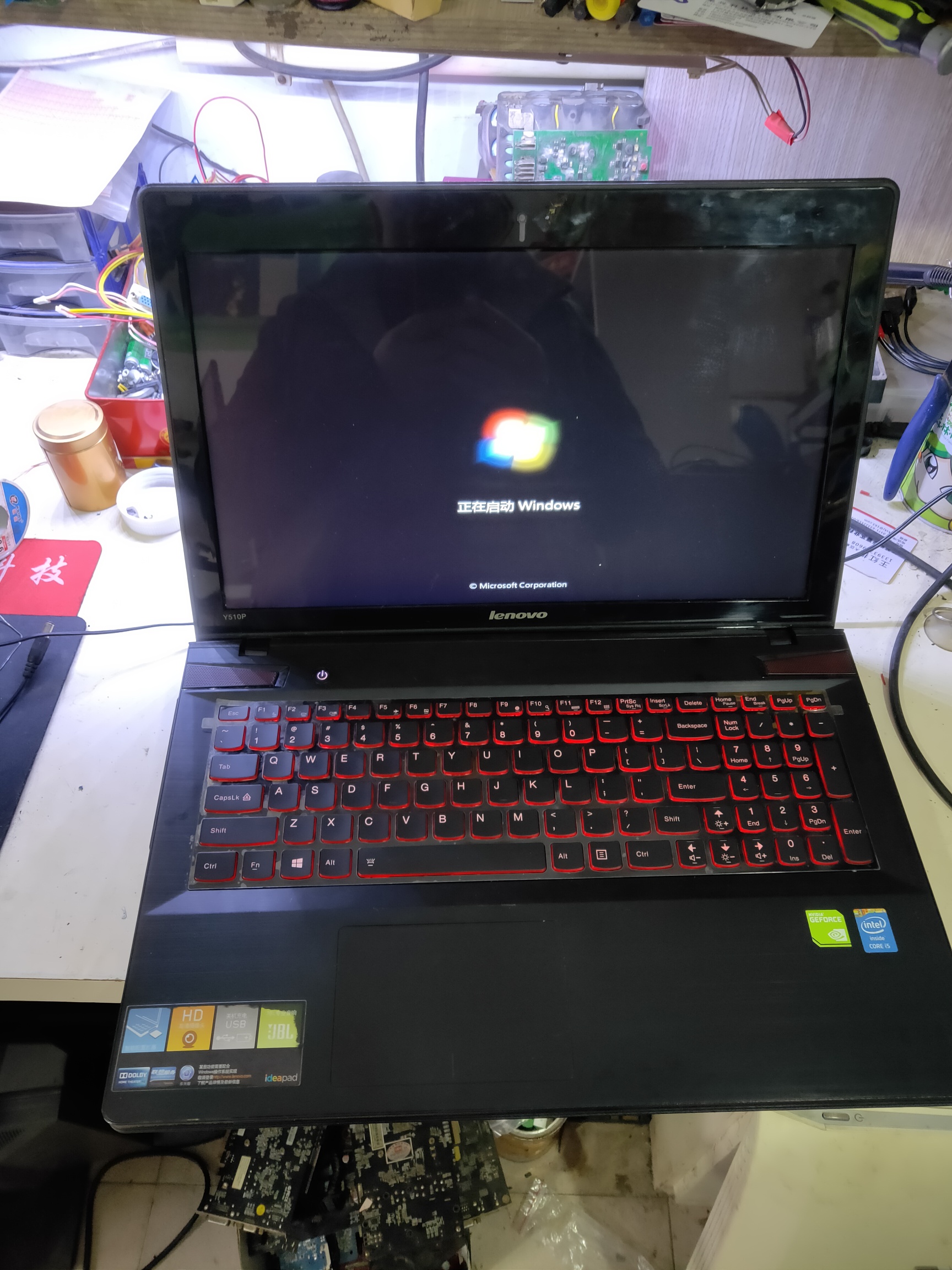

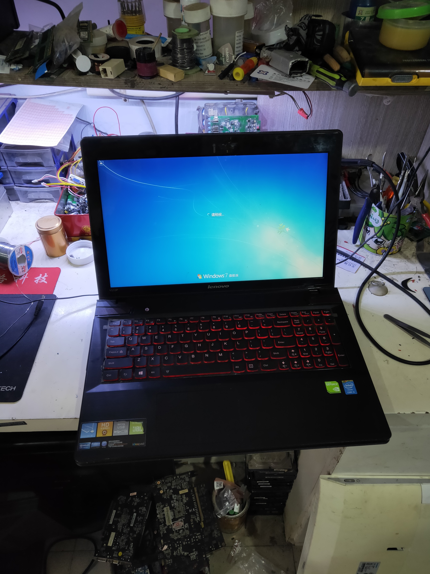

同行少走弯路,客户送来插电开机电流0.2开关灯亮,其它没有反应,报价,拆机,三板斧,先软后硬,刷了bios依旧,打算干桥,脑子热拆了电池,触发开关也不讲了,奇怪,难道电池问题,测量3.0,应该可以啊,于是乎换个试试,哎吆,神了,开机,跑电流,赶紧装测试,完美!

作者: 1210351965    时间: 2020-3-30 09:18
意思就是放电就好了,跟换电池没关系
作者: 1210351965    时间: 2020-3-30 09:21
这种放电好的有可能会返修,修过一台y410p放电好用几天返修放电又好,最后吧CMOS电池取了,就没见返修
