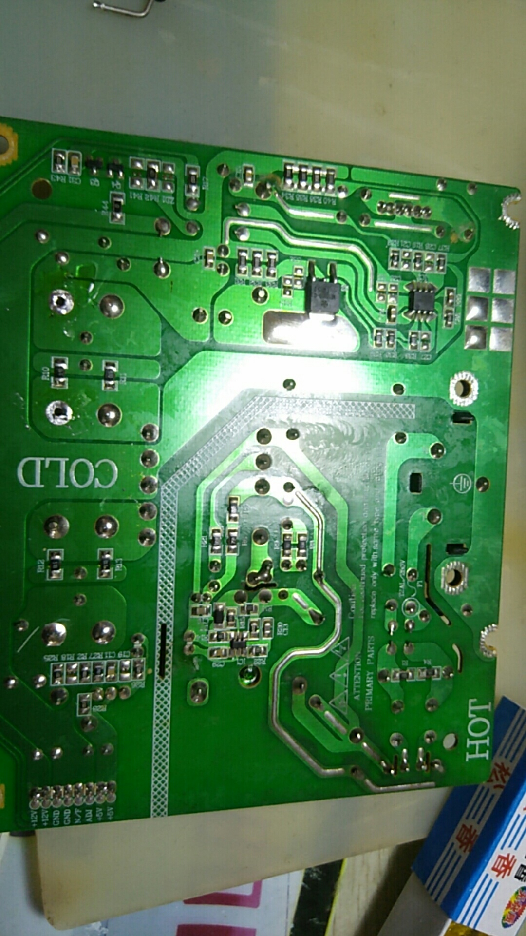

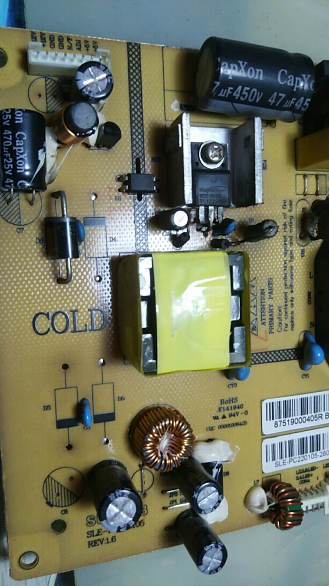

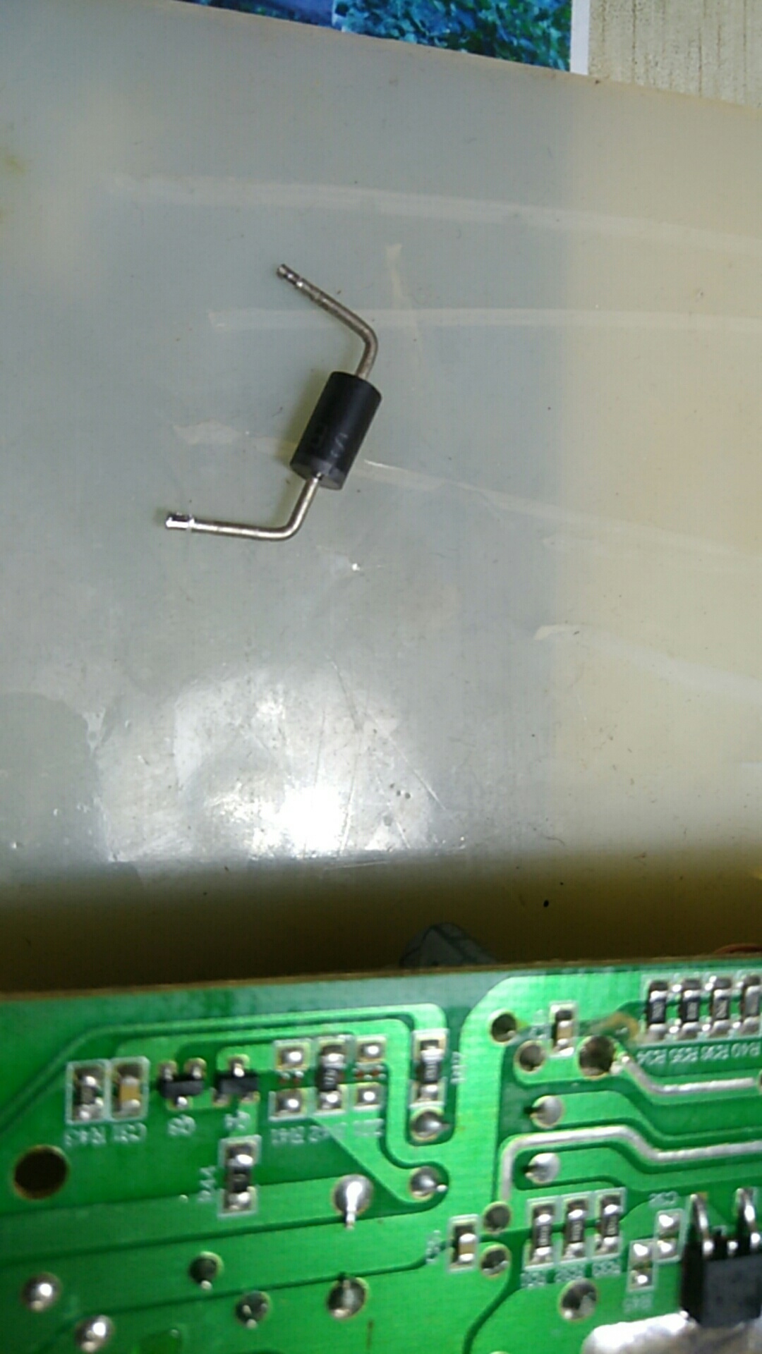

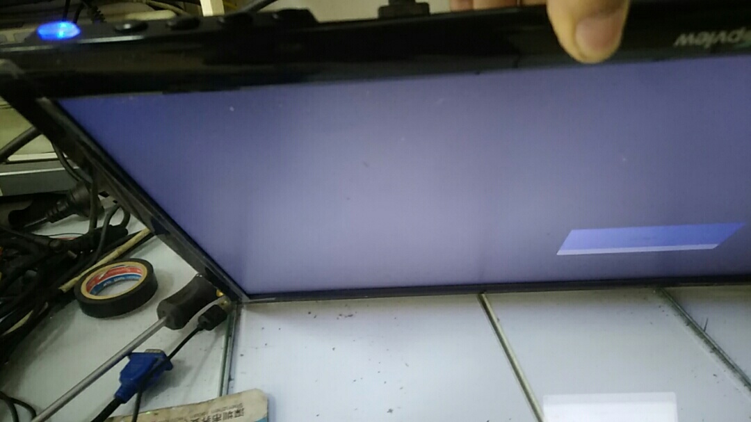

接机,通电无电源指示灯亮,心想,通病呢,拆壳,上刑具,测得保险管未开路,然后测各大二极管,果然有短路,引起高压板芯片保护,废板上拆个换上,到此,维修结束。
