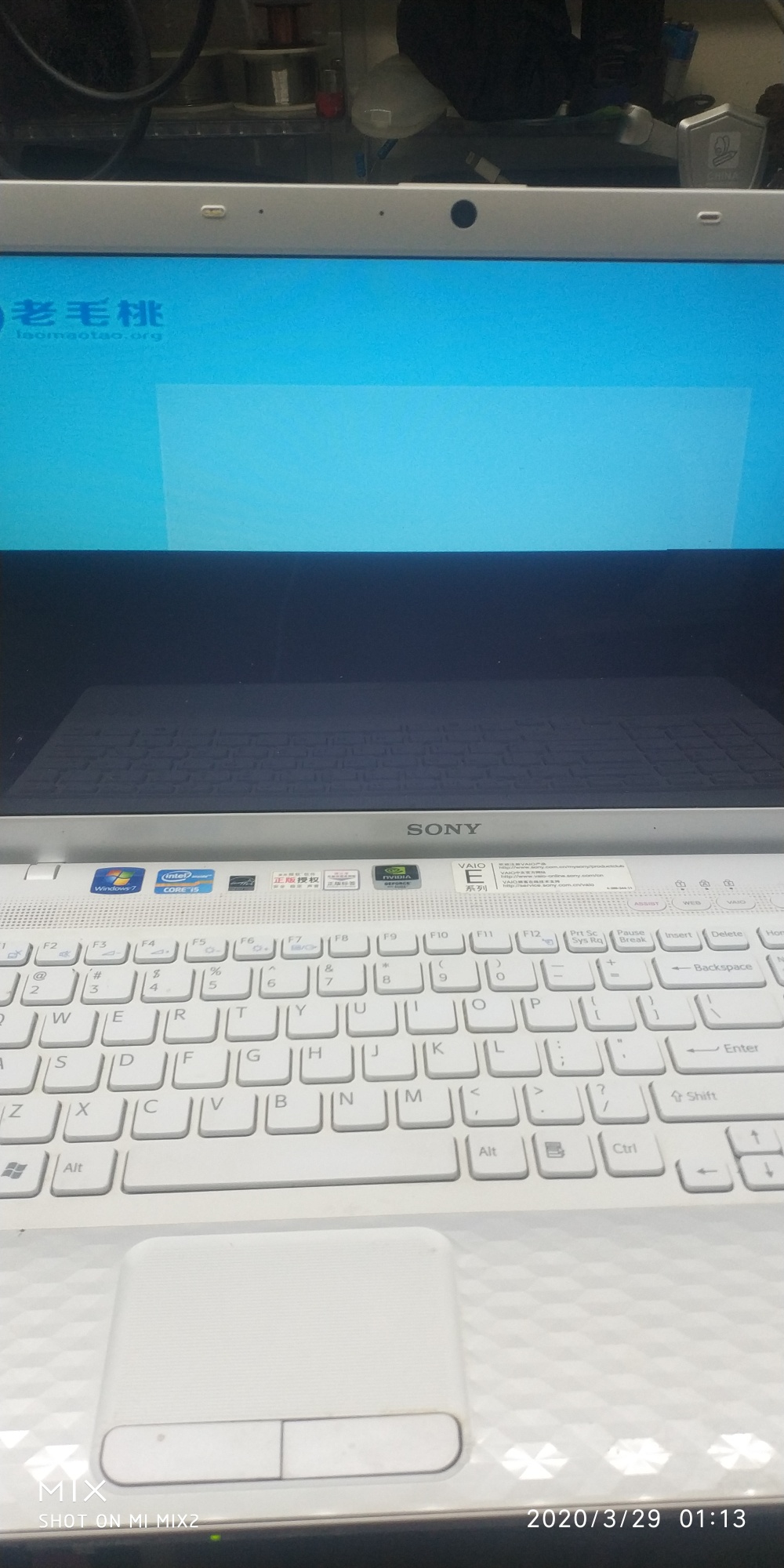

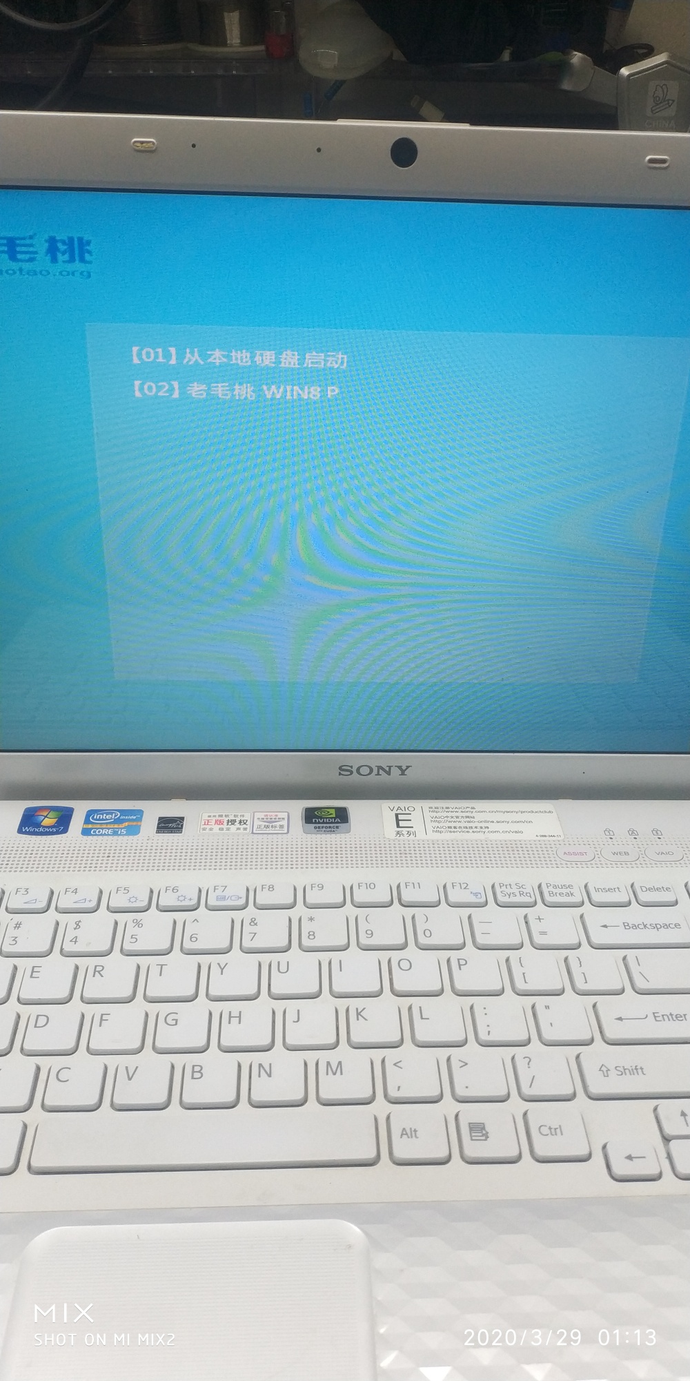

点开机键后要很久出logo,开始时间很长,正常开机后倒是能用,有时一下就能开出来,换了几个BIOS了,还是不行。换硬盘,换内存都试过了,有时正常能进pe,如果不正常,进pe到选择画面都是一行一行出画面,而且很卡。

拔掉外所有设试一试  比如键盘什么的
作者: duguanjun    时间: 2020-3-29 11:35
同楼上拔掉外所有设试一试  比如键盘什么的
作者: lajidong    时间: 2020-3-29 11:44
拔掉所有外设试一试  比如键盘、硬盘、无线网卡、触摸板
作者: sjqcy008    时间: 2020-3-29 12:44
多谢各位老大,是键盘的问题,搞不懂,键盘正常能用的所以没想到键盘,谢谢!!!!
作者: pjkx    时间: 2020-3-29 12:59
键盘坏了会造成开机慢,很奇怪。

作者: sjqcy008    时间: 2020-3-30 16:02
我拔了键盘就好了,订了一个晚上到了换一个试试,原来这个用都正常的,但是有时候空格键会失灵,我问了机主键盘的问题他跟我说的。
