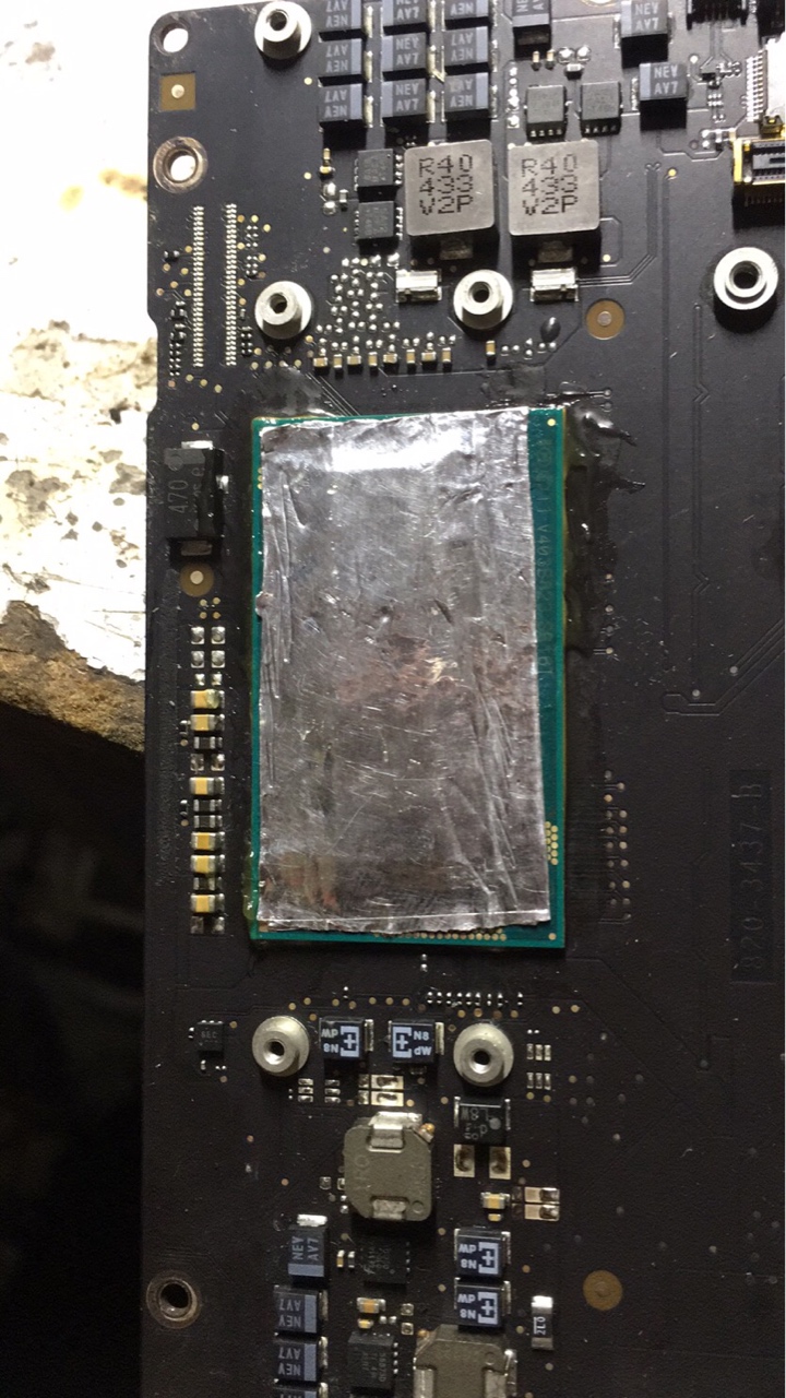

苹果air a1466 i5 5350u的机器,时间太急,没有拍图, 维修过程也超级简单,没测那些信号,接到机器是不触发,以为有进水,拆机看了看没有任何异常,测了测待机有3.42v 电源等也亮了,直接用风抢吹了一下cpu,开机了,快到桌面的时候黑屏了,肯定是cpu脱焊了,直接加加焊,结果cpu边缘翘起来了,开机是可以开了,但是屏幕不亮了,郁闷,没有做好防护,只能取下来,植球再焊上去,完美亮机,进系统也不黑屏了。
