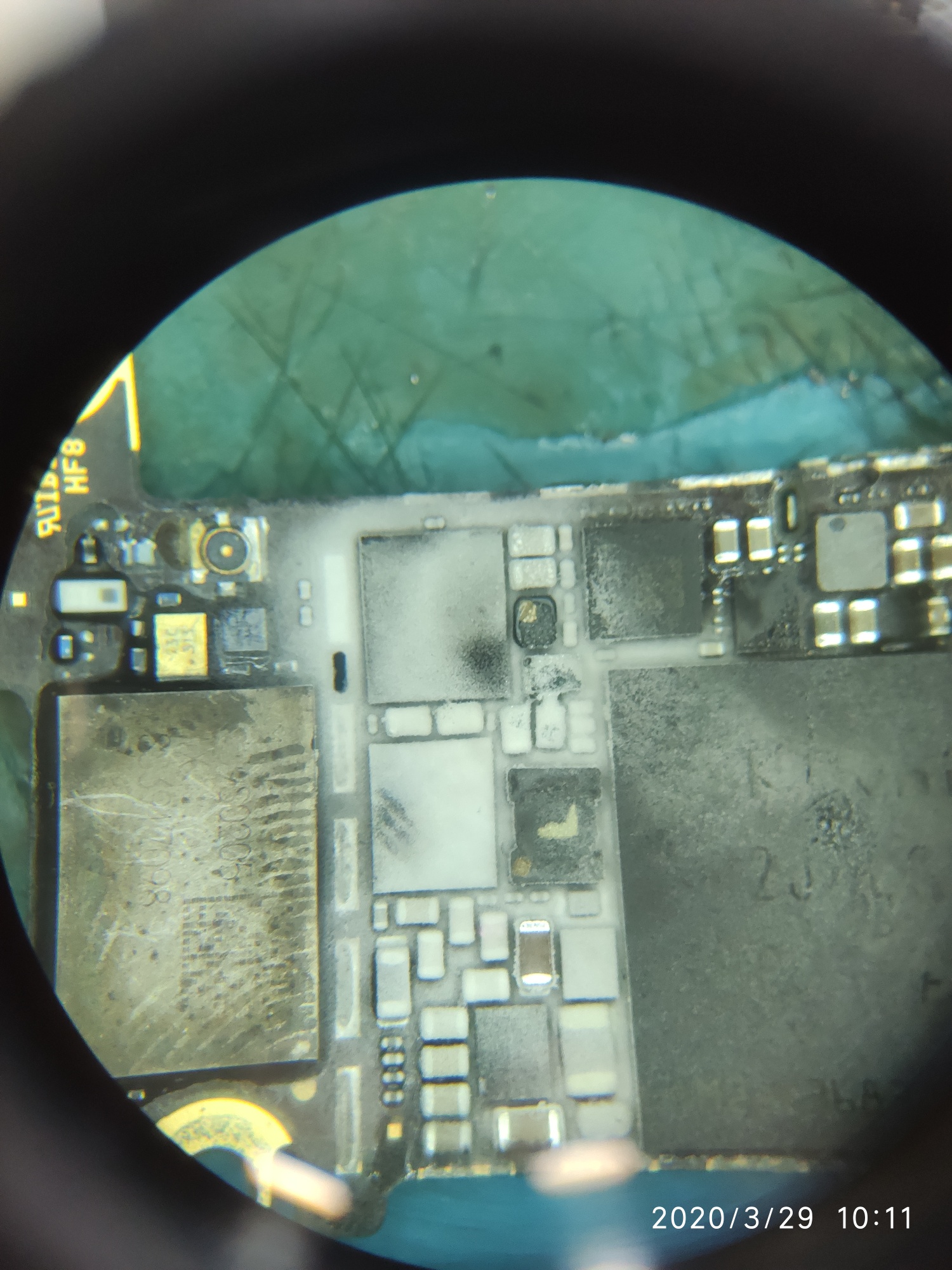

黑触摸装上 扣触摸座子屏幕就闪条纹 正压供电只有5.3  换了好几个黑触 显控也一样  有老哥遇到过吗?

老哥们救救  还有哪里会拉低显控的电压吗?

黑触摸供电芯片U23坏了,或者黑触摸芯片的二极管坏了
作者: Yukino    时间: 2020-3-29 10:14
从这里烫出来  底脚都正常
