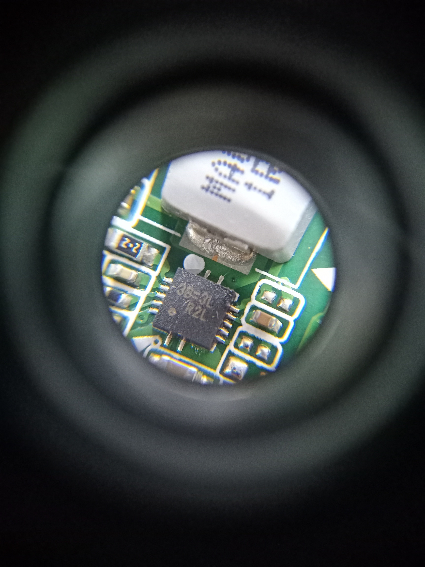

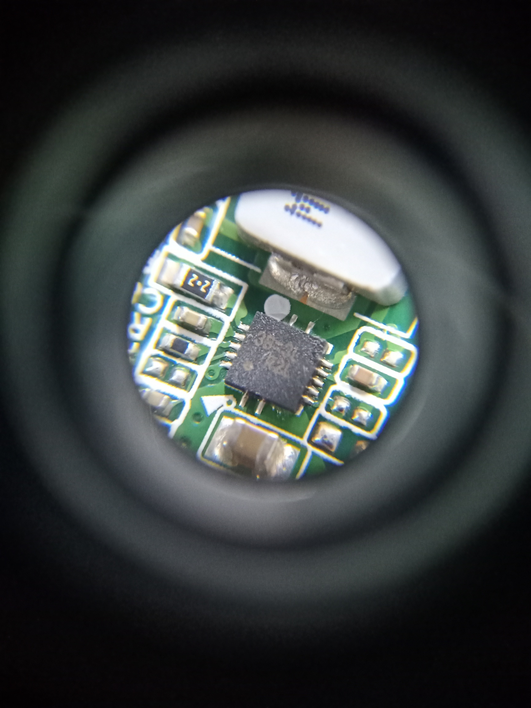

标题:
求助中......
[打印本页]
作者:
18503568536
时间:
2020-3-28 18:28
标题:
求助中......
穷人跪求大神给小弟识别一下这个芯片是什么型号?
深海泰坦X1的板子,这个芯片发烫,开不了机!万分感谢!
作者:
wske
时间:
2020-3-28 18:41
淘宝
作者:
DBJBW
时间:
2020-3-28 19:24
给你发一个资料
3B=3L就是RT7290A-03.pdf
(275.78 KB, 下载次数: 0)
2020-3-28 19:23 上传
点击文件名下载附件
阅读权限: 70
作者:
竟Sr谁伴我闯荡
时间:
2020-3-28 21:33
这个芯片发烫是后级有短路了吧,换芯片应该没用的。测一下线性电压对地阻值是否正常吧
作者:
鲁鹏维修
时间:
2020-3-28 22:08
如果是在查不到,可以问淘宝没芯片的。有事会有惊喜的
作者:
wargoddess
时间:
2020-3-29 10:01
发烫的话很多都不是芯片本身坏。你查查后级有没有短路。除非芯片本身烧穿了。
作者:
18503568536
时间:
2020-3-30 00:55
wargoddess 发表于 2020-03-29 10:01
发烫的话很多都不是芯片本身坏。你查查后级有没有短路。除非芯片本身烧穿了。
电感翘起来也烫,没有图不好判断,烧鸡也烧不出来!
作者:
艾心晴愿
时间:
2020-3-30 05:42
不知道的话。去淘宝搜下就知道了,我都是这么干的
作者:
林中雨
时间:
2020-3-30 07:10
这玩意烫不一定它有问题,有可能是线性电压电路有短路
作者:
kens555
时间:
2020-3-31 12:36
断开后级看看,不一定芯片有问题
Powered by Discuz! X3.4
