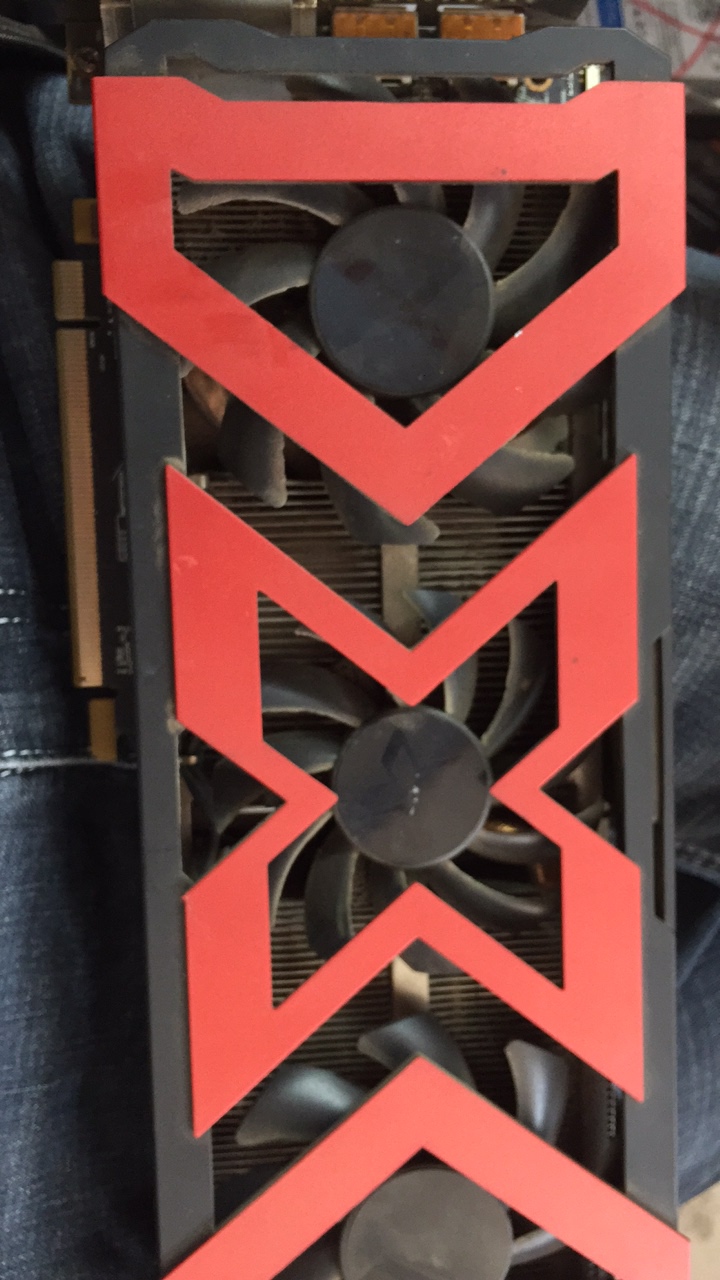

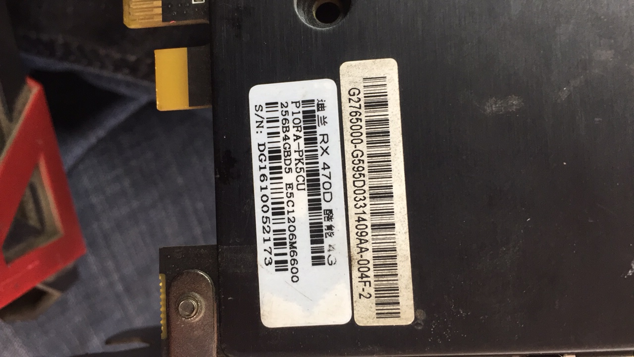

进桌面时黑屏,测量核心供电掉电0.1v,原先0.92左右。电源管理换了,请大师指明维修方向

GPU虚焊了,直接上返修台加焊就好,
作者: 604088273    时间: 2020-4-9 19:25
感觉显卡加焊后  也用不了多久吧
