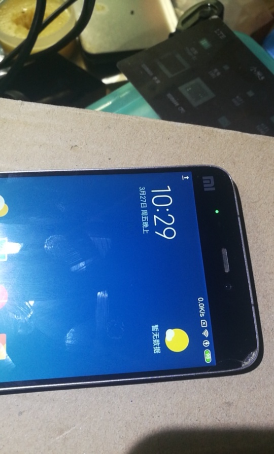

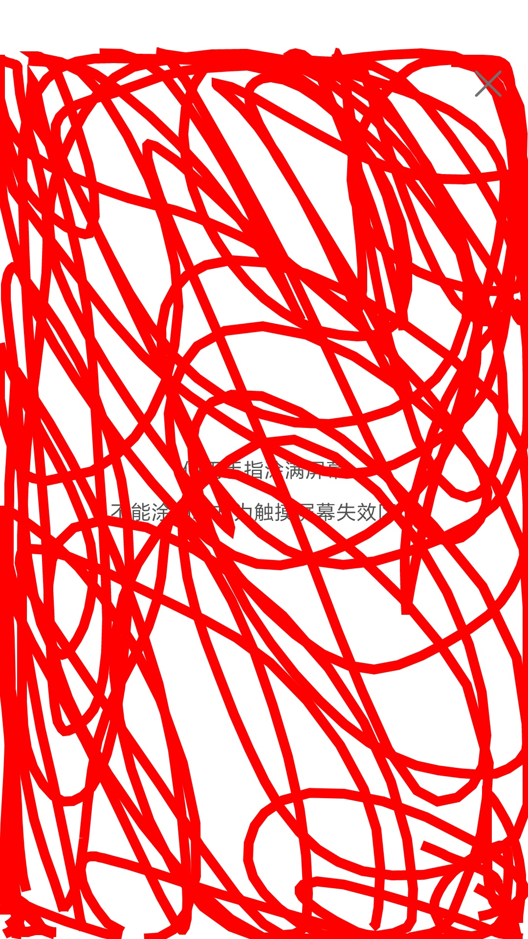

标题: 请教一下,屏幕边缘大概一厘米宽不能触摸 [打印本页]
作者: kyrin    时间: 2020-3-27 22:31
标题: 请教一下,屏幕边缘大概一厘米宽不能触摸
小米5,顶部右上角显示区域外有摔掉一些玻璃,但是屏幕是触摸显示一体的,外屏只是玻璃盖板,不管触摸的,应该不是这个原因吧。更换了电源,不会是cpu吹虚焊了吧
作者: 奋斗吧男人    时间: 2020-3-28 10:10
应该是屏幕排线触摸部分短点
