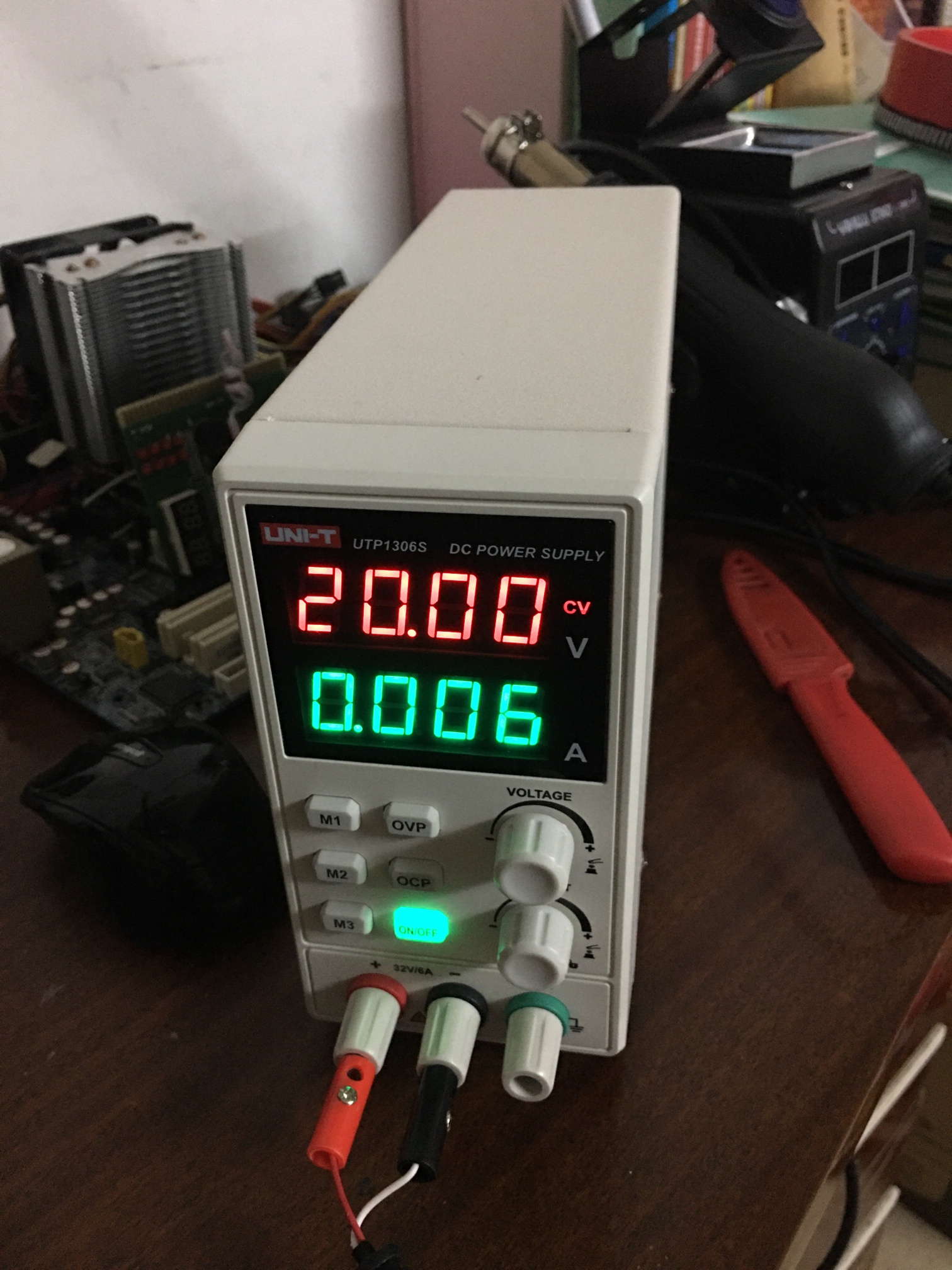

        买了台新的可调电源,然后用我一台能正常使用的笔记本测试,将它电池拆下来,然后接上可调电源,但待机电流怎么显示为0呢?
        开机的时候就哇咔咔的上升,最高升到了3.6V,进入系统后慢慢下降到1V左右。
        下图就是待机状态的电流
作者: 黄叶168    时间: 2020-3-27 21:06
打错字,是3.6A和1A
作者: pfvl2008    时间: 2020-3-27 21:28
不精准,待机应该有0.01左右的电流,退货吧

作者: 超一电脑    时间: 2020-3-27 21:44
正常,总有点偏差

作者: 黄叶168    时间: 2020-3-27 22:00
但用ThinkPad X240又有待机电流0.006A,刚才没有待机电流那台是神舟战神Z7M-SL7D2
作者: pfvl2008    时间: 2020-3-27 22:05
目测这台是开关电源,不是线性电源,不适合做笔记本维修,充电池应该不错

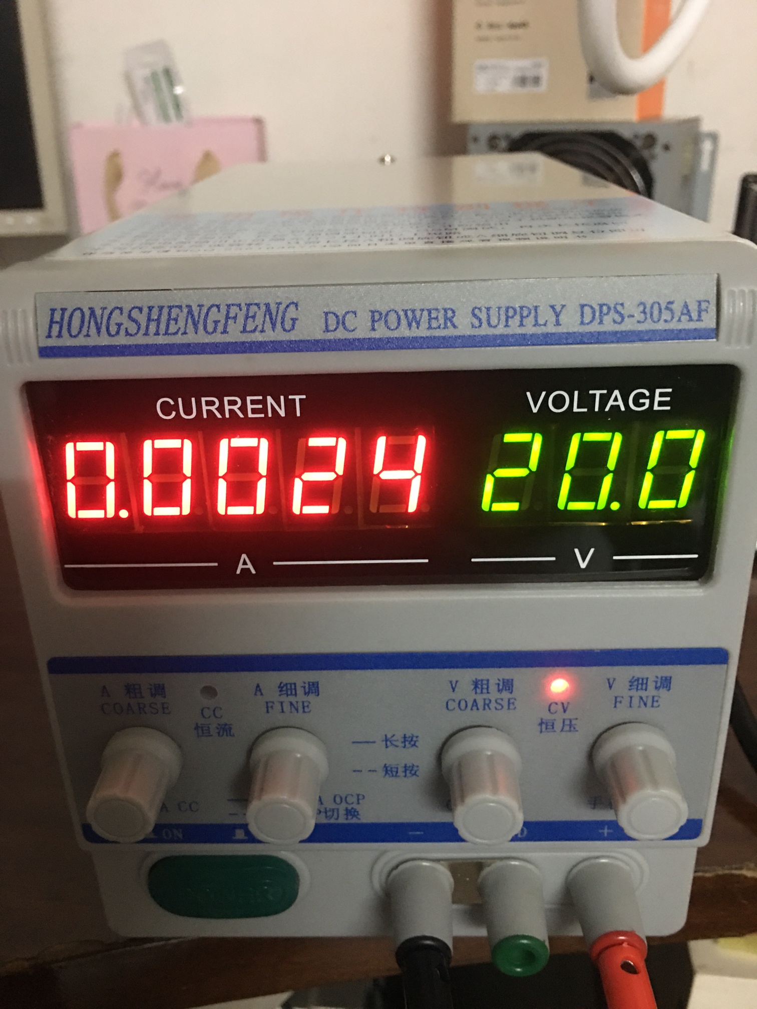

作者: 黄叶168    时间: 2020-4-7 20:57
退了优利德,重新在迅维淘宝买了宏盛,测试终于有待机电流了,不过这待机也太省电了吧,居然3毫安都不到
