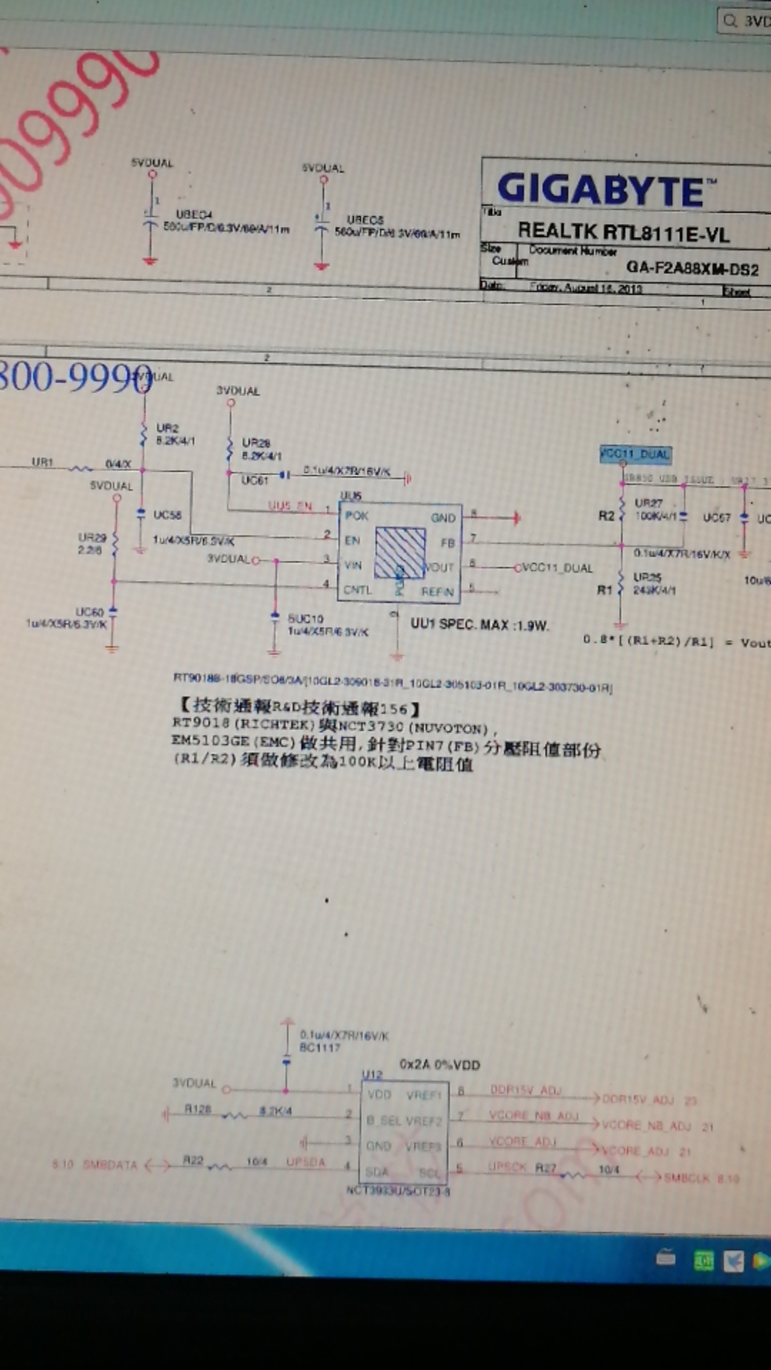

ZXCVWtest
标题: GA-F2A88XM-DS2短路 [打印本页]
作者: 冯栋    时间: 2020-3-27 09:15
标题: GA-F2A88XM-DS2短路
GA-F2A88XM-DS2主板3VDUAL和VCC11_DUAL对地短路,短路电阻0欧!我拆掉UU5  RT9018B后还是短路,用烧机法也烧不出来,因为电阻太低!有没有人有好办法?这供电像进入桥的,同时短路是不是桥短路了?9018的3和6脚都短路
作者: MrLT168    时间: 2020-3-27 10:26
加微信qq4569579
作者: MrLT168    时间: 2020-3-27 10:27
qq453957933
作者: 冯栋    时间: 2020-3-27 12:46
什么意思加不上?
作者: 林中雨    时间: 2020-3-29 08:52
不要总是想着桥坏,先确认周边器件是否短路,台式桥坏基本就没啥搞头了。。。
作者: 小宇电脑科技    时间: 2020-4-13 19:16
这是南桥的1.1供电只要这个芯片短路  桥百分之百挂了!
