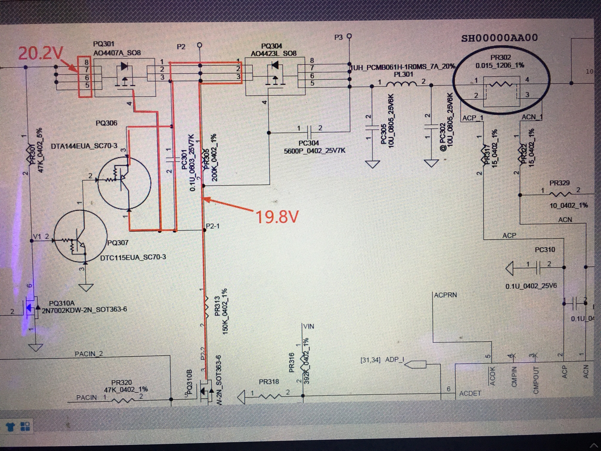

楼主,我也有一台一样的机子,没有待机电压,检测是没过隔离,PU301我换过几个了也不行。请问是什么原因呢

你换那么多芯片,肯定排除充电芯片的问题,其次你首先要确定第一个隔离管不被击穿,没有击穿的话你看看G极电压是不是比主供电低,你可以沿着这个线路查查看

作者: 黄叶168    时间: 2020-3-28 12:12
现在的电压过了第一个管,红线的地方是测得的电压

作者: 天涯为客    时间: 2020-3-30 17:12
电阻PR230的PACIN是3.3V 第一个管的控制极电压不正常,不应该是19V的
,一般情况下是8-9V
作者: 黄叶168    时间: 2020-4-2 23:42
因为PACIN一直是0V所以导致无法导通PQ310B
