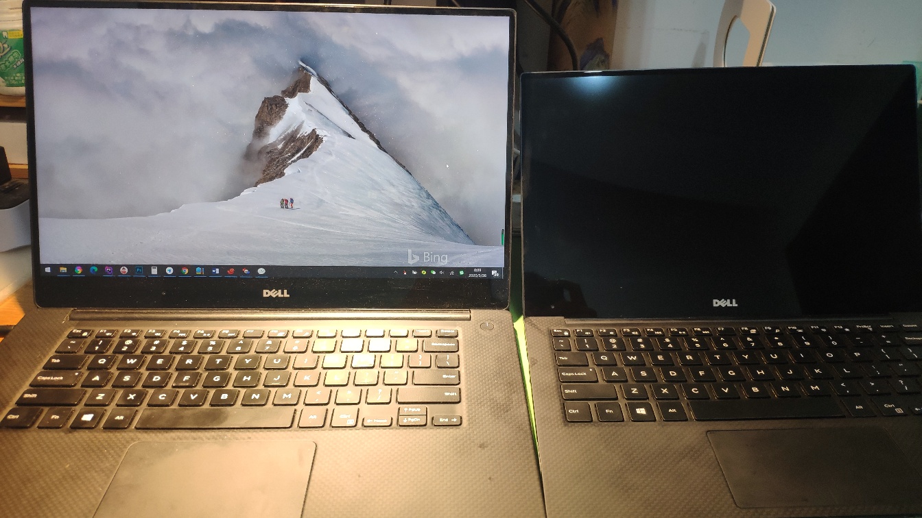

前几天在某鱼闲逛看见一台xps 9360,因为用的是9550,对xps情有独钟。
发现这台xps的时候,电池,硬盘,电源已经被卖家卖掉了。卖家说开不了机就拆的卖配件了。是3k触控屏,一听心动了就花了几百块拍下。我的xps15是4k触控的。跟我的xps真是天生一对啊,当然是在修好的情况下,现在她有点“疾病缠身”。

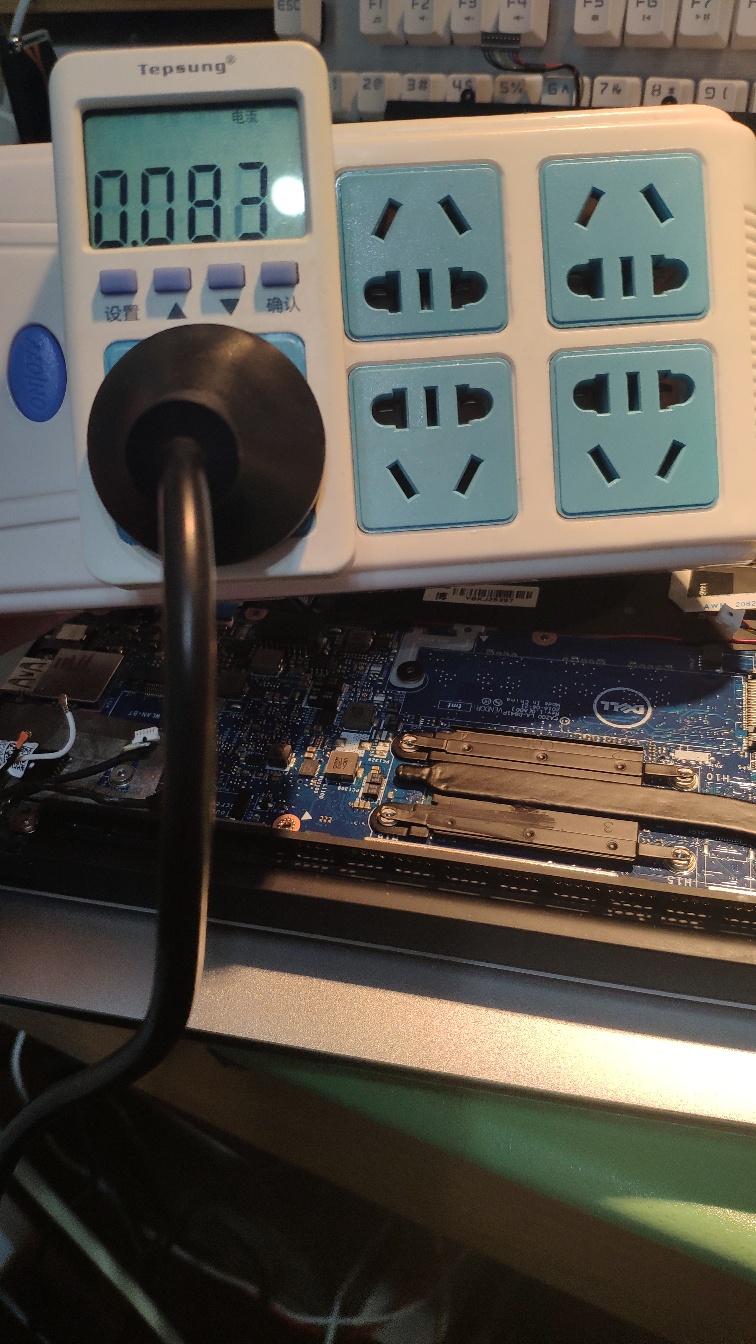

现在的故障是插电,电源开关直接亮,测试电流已经上去了,过一会开关键那指示灯灭,电流掉。
有万用表,烙铁,没有稳压电源,只能用那个简便电源检测头。

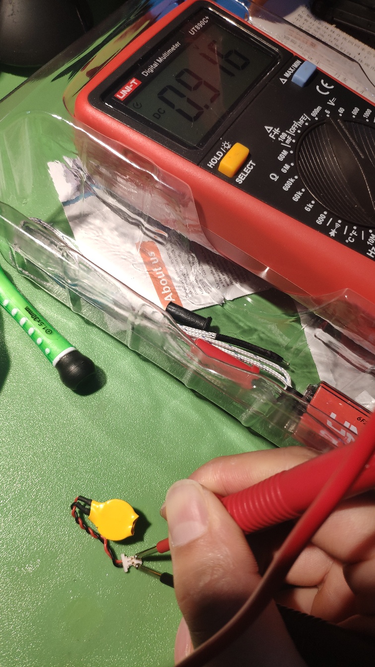

下面几张图也是我所能做的了,量了一下主板纽扣电池,0.9几v,主板上看不出明显的维修痕迹。
第三张图是插电自动开机的电流,这是220v的电流,19v要换算一下。适配器空载是0.022,用(0.083-0.022)x220/19,算下来有0.7几安,这个应该是已经开机了(我猜的)。

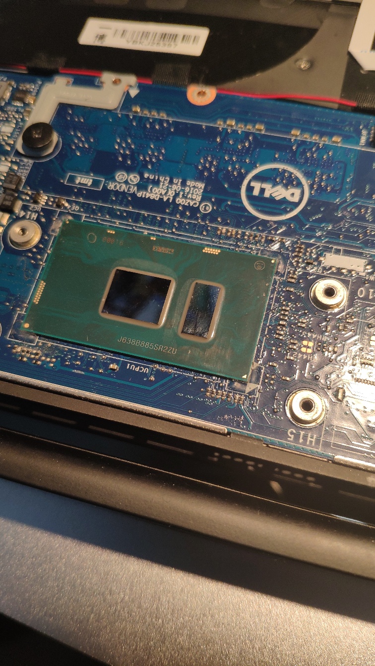

手指触摸主板上各个元气件
,没有发现特别烫的,只有cpu那温温的。

最后一张图是两口子合影。

指示灯亮几秒钟后,息灭。看电流应该是达到0.8几安掉电。

看个大概还是可以的。乘以11应该就是19v的电流

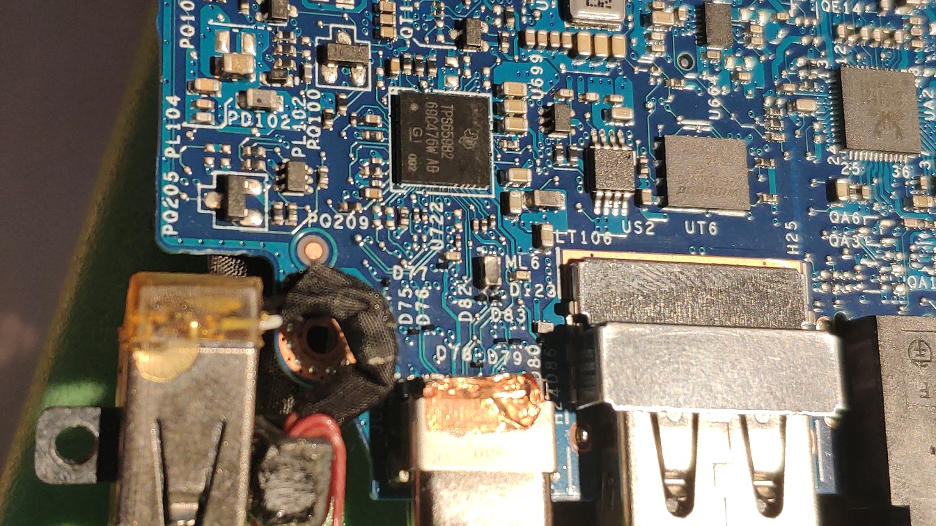

今天发现这个芯片有点发烫,电池充电电流也没有。是不是要先把这个芯片给换了?

作者: 4200292    时间: 2020-4-4 22:46
主板应该是好的  之前我一个一样的换壳弄了半天才好   电池啥的配全了再试试,去BIOS 电池  开机   马上断电 多试试几次吧   我也是捣鼓了好久   你多试试把
不大可能是好的,现在电池都不充电,卖家就是因为开不了机才卖的。我感觉只要把充电这修出来应该就好了,先在电流上不去。
作者: Dear丶芒果先生    时间: 2020-4-5 00:11
你好,你的充电头是支持pd协议之类的笔记本充电协议么,你说那个芯片好像是和外接电源通讯要求充电协议的芯片。如果坏了或者工作条件不足没有信号给电源肯定充不了电

CPU晶体左下角是不是裂?有些机型CMOS缺电会自动上电,这种CPU通多10来次电或许能看到核心都裂了,你量一下CPU附近各大电感阻值,一般这里的高手就会知道个大概了。其实这么贵的机型(新买时贵)作为卖家会不修直接拿出来拆件卖么?多半拿去修一修,判了死刑才回来的。

作者: 木青云    时间: 2020-4-6 08:42
没发现裂缝。边上两个大电感,阻值也正常
