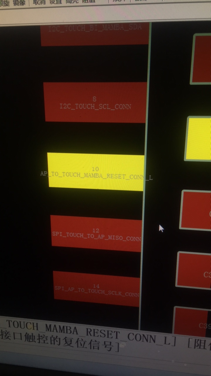

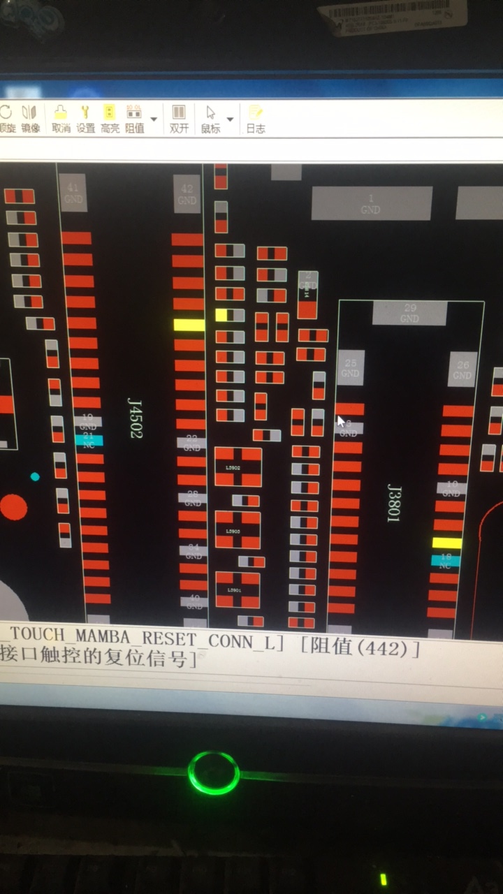

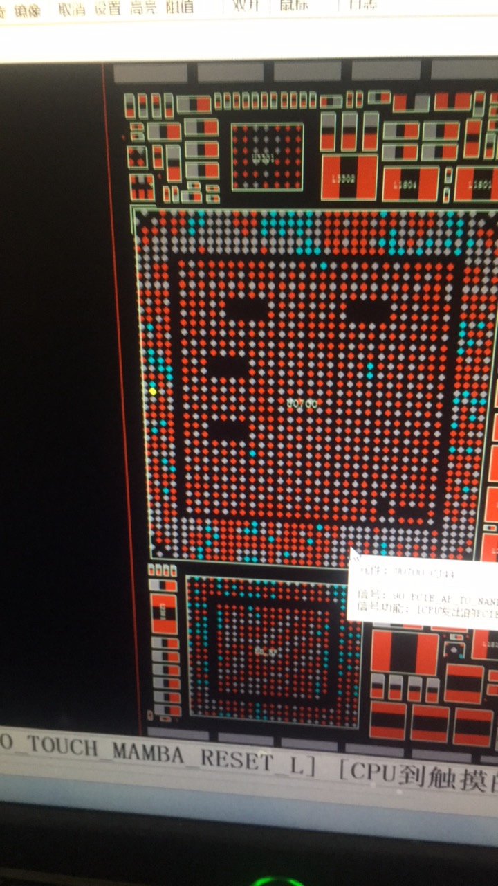

触摸座10脚CPU复位信号无组值 直接到CPU 不拆CPU 好像应该有借复位电压解决的 谢谢了 有人知道告诉我一下 感谢

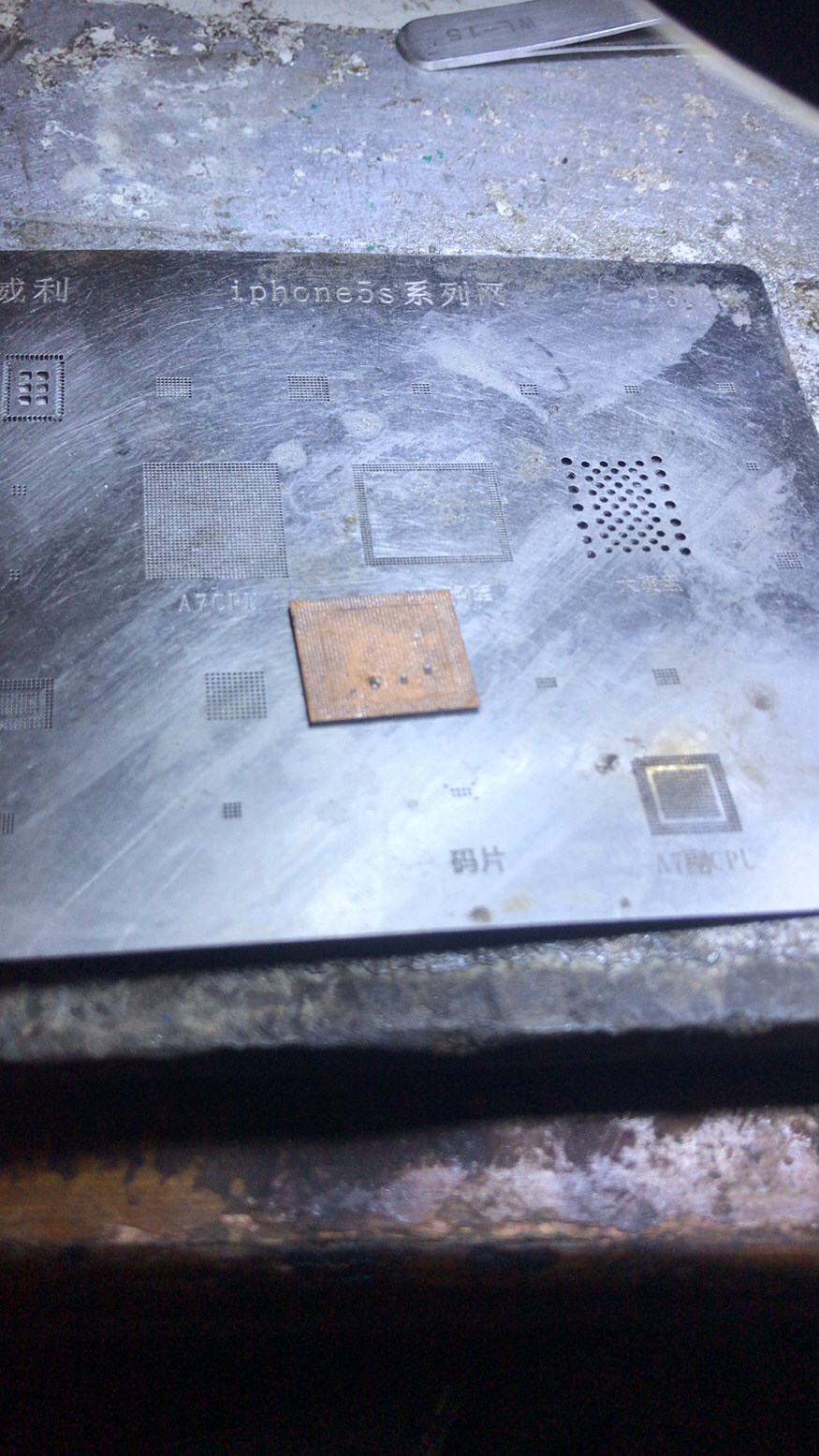

已经搞好了 重新做CPU解决了

重新做了CPU 底脚线没有断 应该CPU虚了
作者: shudaxia    时间: 2020-3-28 19:13
如果有板层走线图的话 可能不需要动CPU

作者: hhyyoo1    时间: 2020-3-29 22:33
这种只有重做CPU,点如果在外侧,可以勾出来
作者: shudaxia    时间: 2020-3-30 21:38
是的 为了一个线做CPU 而且做过CPU 肯定不耐用了 我用的中温
