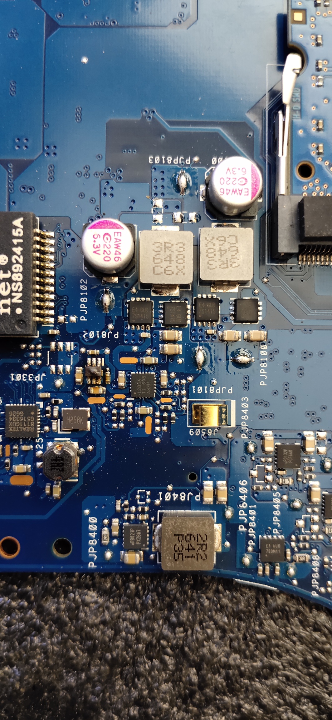

标题: 求华硕P552SJ管子型号
华硕p552sj主板1285A芯片附近的这个管子烧毁,看不到丝印,点位图没型号,哪位兄弟手上有这个板,麻烦帮我看看丝印号或是帮拍个图,非常感谢。

6脚是
L444
作者: LuheeTog    时间: 2020-4-25 19:17
你看一下111
作者: H55    时间: 2020-4-25 19:22
12Vsus 的  ????????
作者: 笔记本维修新手    时间: 2020-4-26 22:21
机器已修好,管子是bat54sdw,没有这个管子,改了几个bat54双二级管
