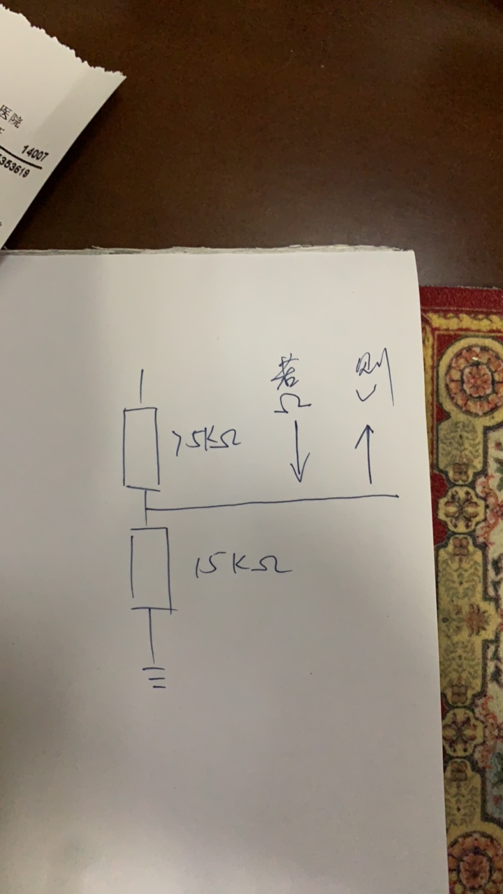

今天接修一块技嘉GA-H81M-DS2-D主板开机掉电。拆掉CPU开机不掉电。查电脑开机电压都正常。在一次开机正常的情况下进入BIOS里面看各监测电压发现12V监测电压为18.多伏。不正常后查IO 125脚监测电压为4.多伏按两个电阻串联计算中间电压应该是2伏。后拆下两个电阻75K跟15K测量正常在装回去中间电压正常了。有点奇怪。望同行师傅们指导指导是什么原因。现在主板BIOS的12V监测电压正常了。主板也不掉电了。

下边电阻虚焊

可能是虚焊
作者: rnp130    时间: 2020-3-26 14:27
估计有东西让上拉电阻阻值降低了,我怀疑可能受潮后引起的

或者是下拉电阻虚焊,不过我觉得这种可能性应该不大

感谢楼主,我的和你的一样的故障,IO125脚位4.多的电压,测量电阻75K的变为38K换之,成功开机
