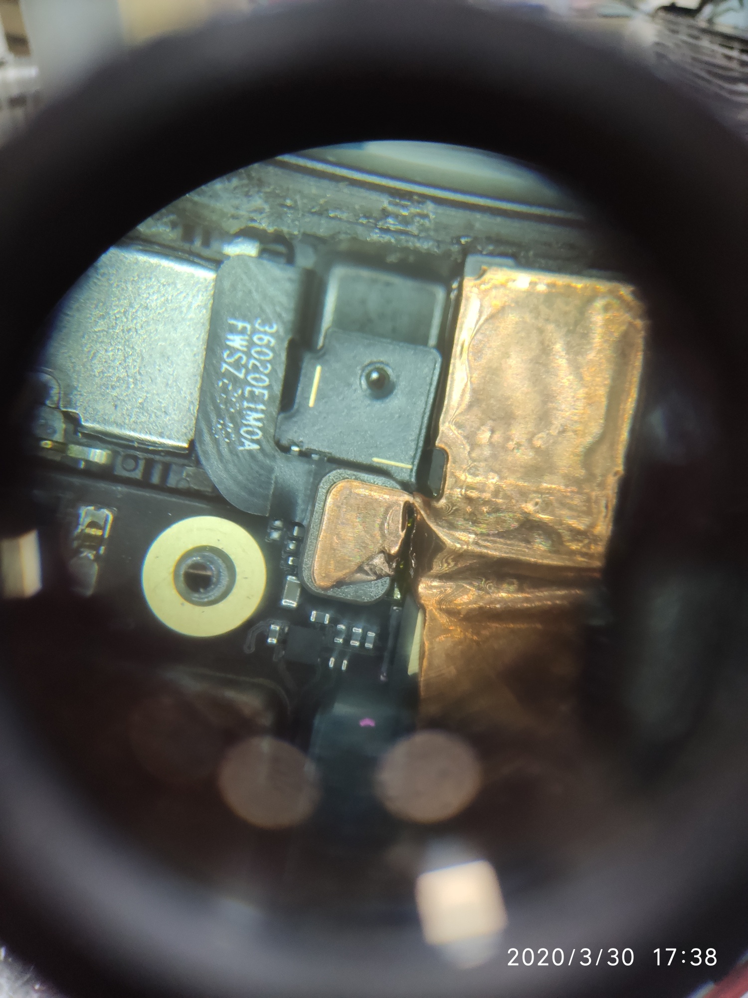

型号:小米8
故障:WIFI 蓝牙打不开  GPS无法使用

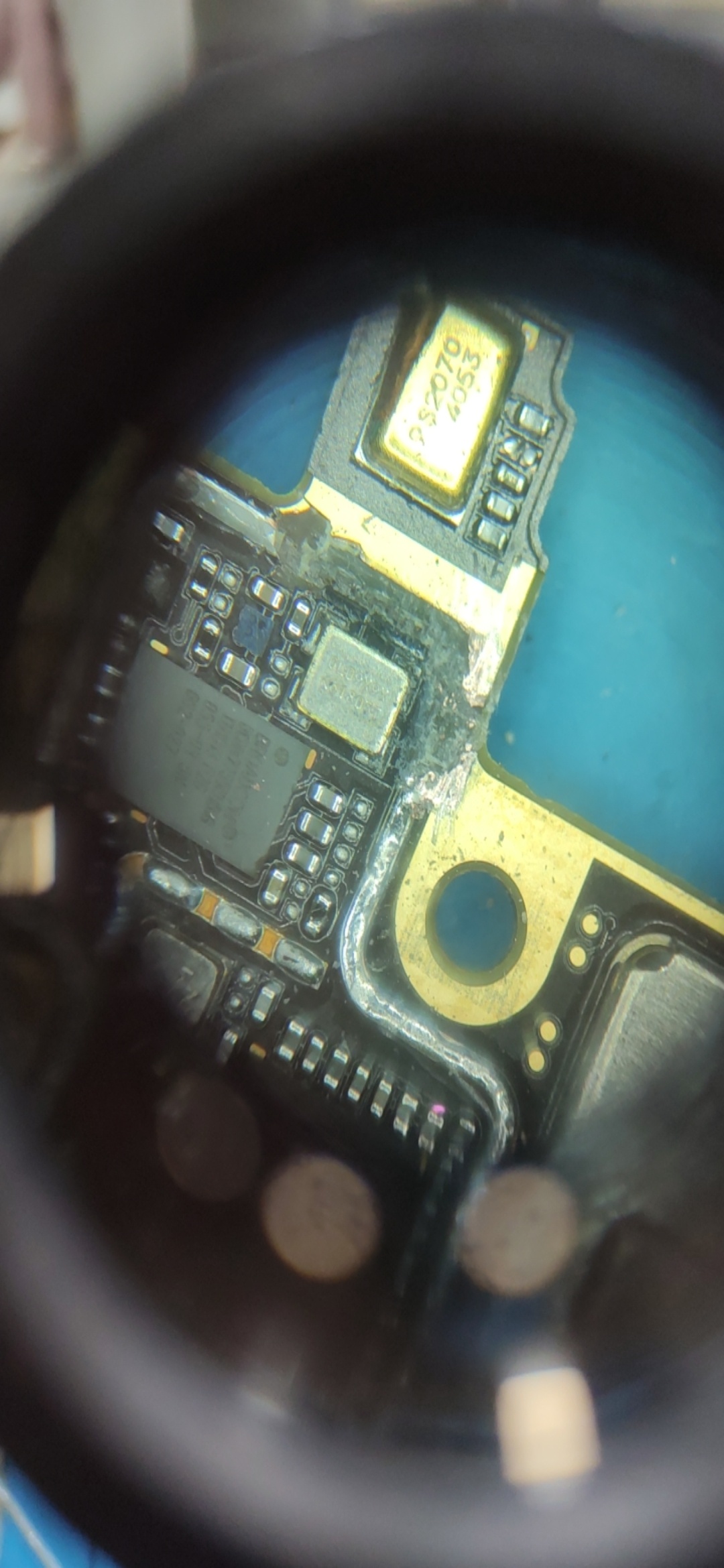

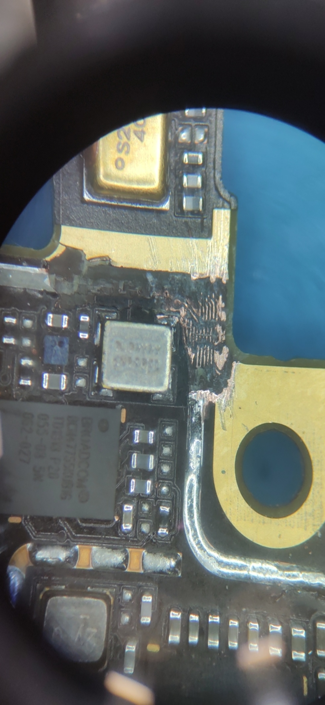

          客户的机器在闲鱼购买的,客户当时是线下交易的,机器、客户也没有认真的测试,客户自己说到家使用,才发现没有WIFI和蓝牙,当时就方了,买回来的价格还不低,翻车了,然后拿到我这,对机器测试,无WIFI  蓝牙    听筒还没有声音,然后客户说,无WIFI 他自己说故障可能是中频,我想这难道还是同行,竟然还知道中频,问了下客户说自己网上搜索的,看了下手机的基带在的,应该不是中频问题,和客户说明了下,你这应该不是中频出现问题,和客户解释还不怎么认可,就说搞了中频肯定好的,我也比较无语,这种情况也有可能是中频,概率很低,拆机加焊了下中频芯片没用,和客户说这个不是中频了吧,客户还坚持说,你加焊没用吧,不是说拆下来重置芯片吗? 我心想你这挺懂啊,然后又把中频芯片取下重置了下,也不行,给客户看,这回客户死心了,问我这能修好吗,我说维修那倒要具体查一下了,然后让客户把机器留下了,WIFI 和GPS的供电查了下,没有问题,然后也加焊了下WIFI芯片,还是不行,然后仔细看了下板子,上方的送话器那里好像有点变形,不太明显,对比了下点位图发现,这个弯的地方有线路走,到达WIFI芯片
                                                                                                这是主板的第二层到达WIFI,然后第一层也有走线带到GPS芯片
                                                                                                              这是第一层的走线GPS
                                                                                                                  然后就开始刮 开
                                                                                                                   刮开可以看到比较明显
                                                                                                                             第二层的然后开始飞起来
                                                        这最后一张里面没有那个没有连到一起,然后开机,OK         WIFI  来了  测试其他功能都正常了
        这种问题都是人为的,他在人家那买的可能就感觉这修的代价大,就转手卖了,谁知道这位客户也粗心了,买了个*WF词语*,好在机器不需要太大的代价,然后那个听筒的问题也是人为的,听筒的那个问题是主板上的顶针被搞坏了,换了就好了

旁边有个时钟芯片 有一根接地的线也会断 GPS 的 也要飞根线
这机子地线确实也断了,但接上也没用  而且最后距离感应光线感应顶部送话都不行了
作者: Demon(灬杀戮    时间: 2020-4-7 16:44
那你这断的很深了,没有送话就还要往下挖呢!
