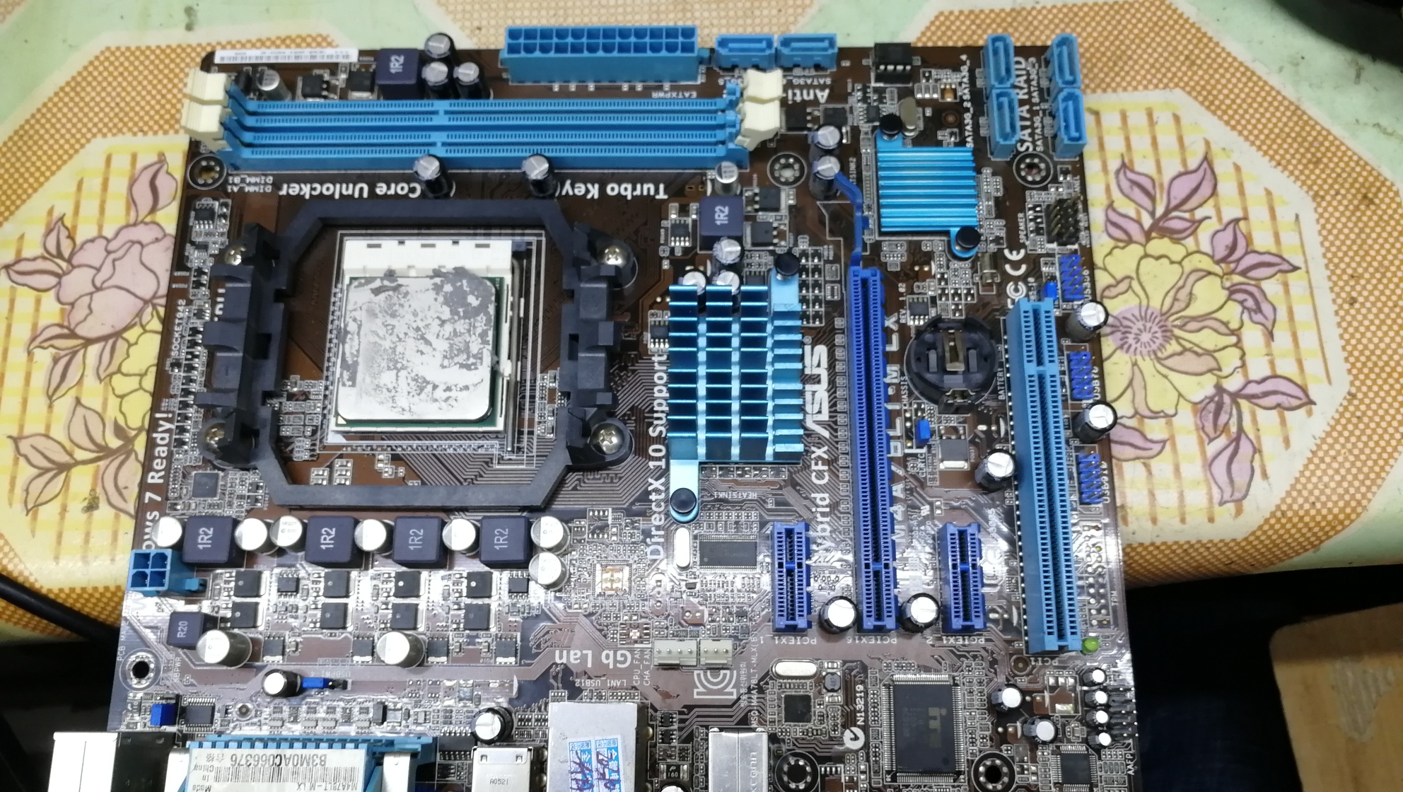

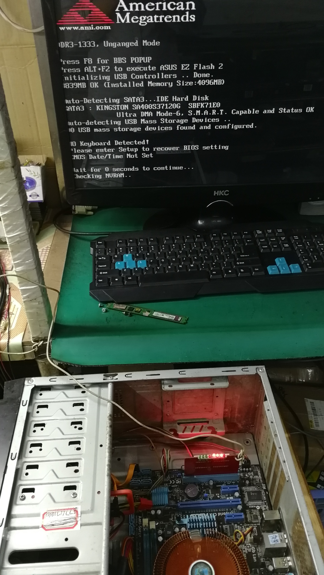

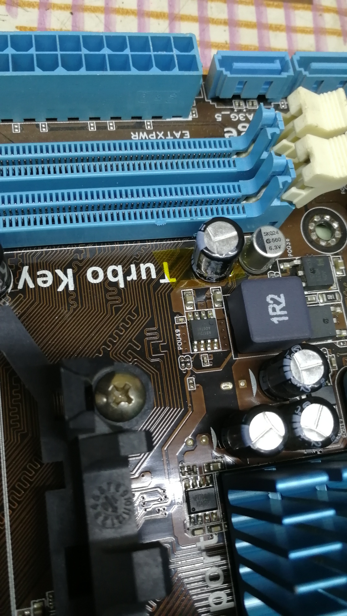

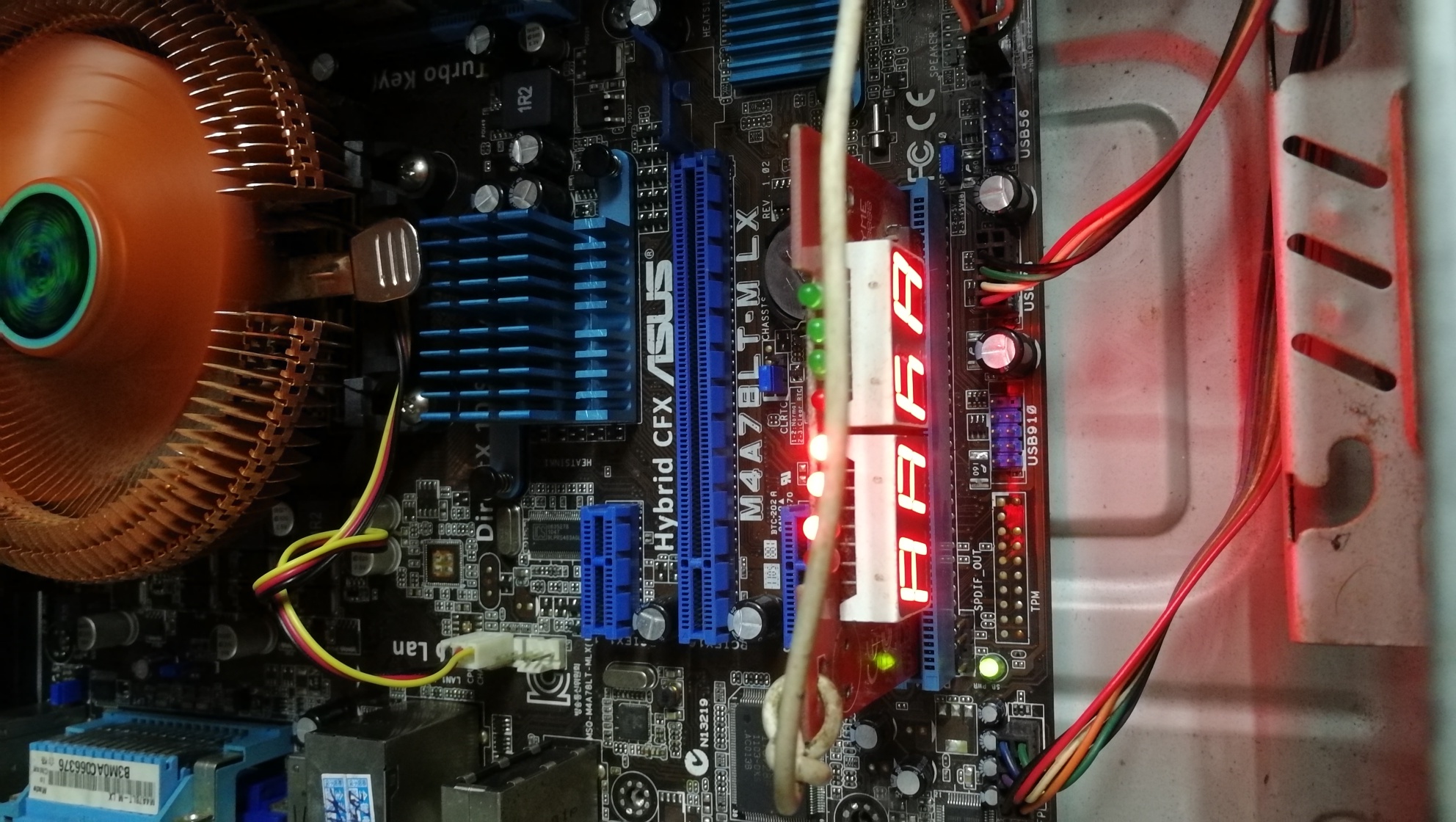

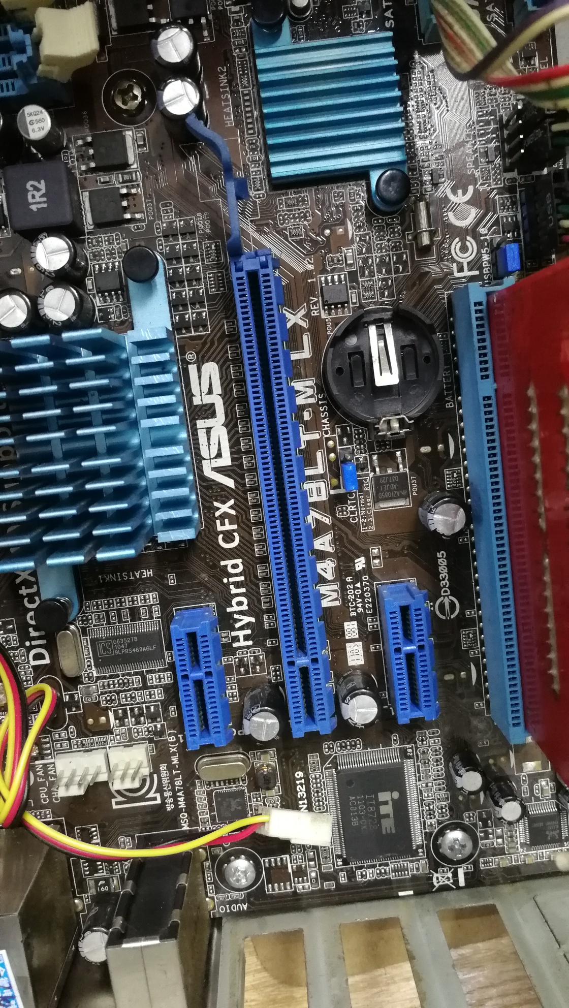

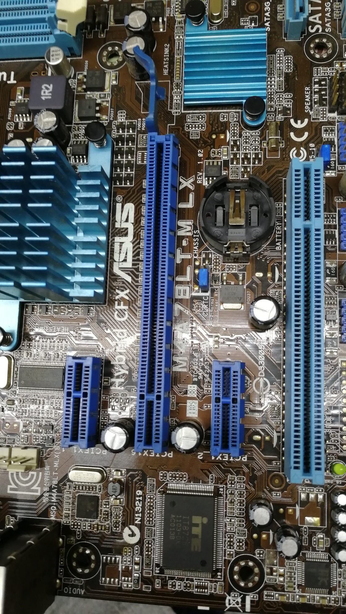

标题: 华硕M4A78LT-M LX 主板不过没错 跑马EE直接秒杀,通病

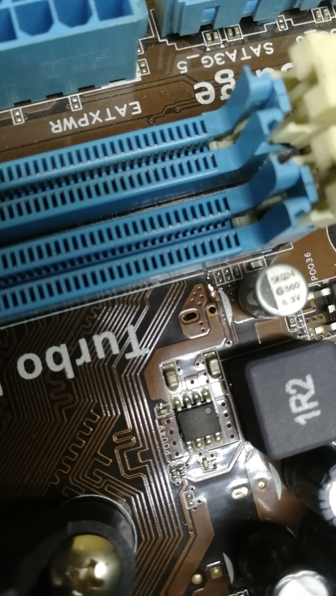

这个故障再,内存槽内侧,不容易发现,要注意先把电容拆了,才好工作,修好再换上,直接秒杀
自己看图吧,很容易找到

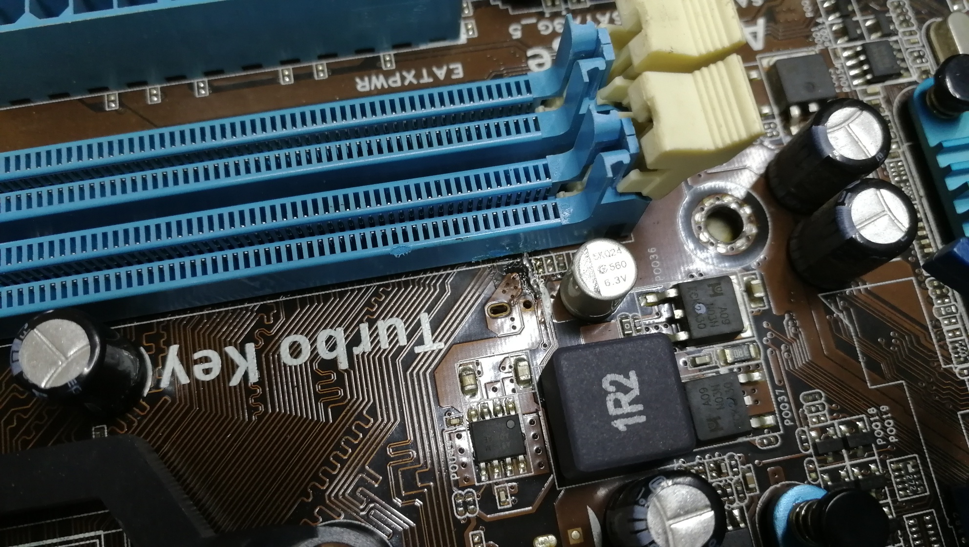

作者: 全德电脑维修    时间: 2020-3-23 21:05
一卒 发表于 2020-3-23 20:54
灰尘腐烂造成的吗
是通病来的
xiaowu2015 发表于 2020-3-23 20:38
楼主现在在内存边上换个电容就好了吗 还是怎么的
电容没问题 ,只是说拆了电容比较好焊

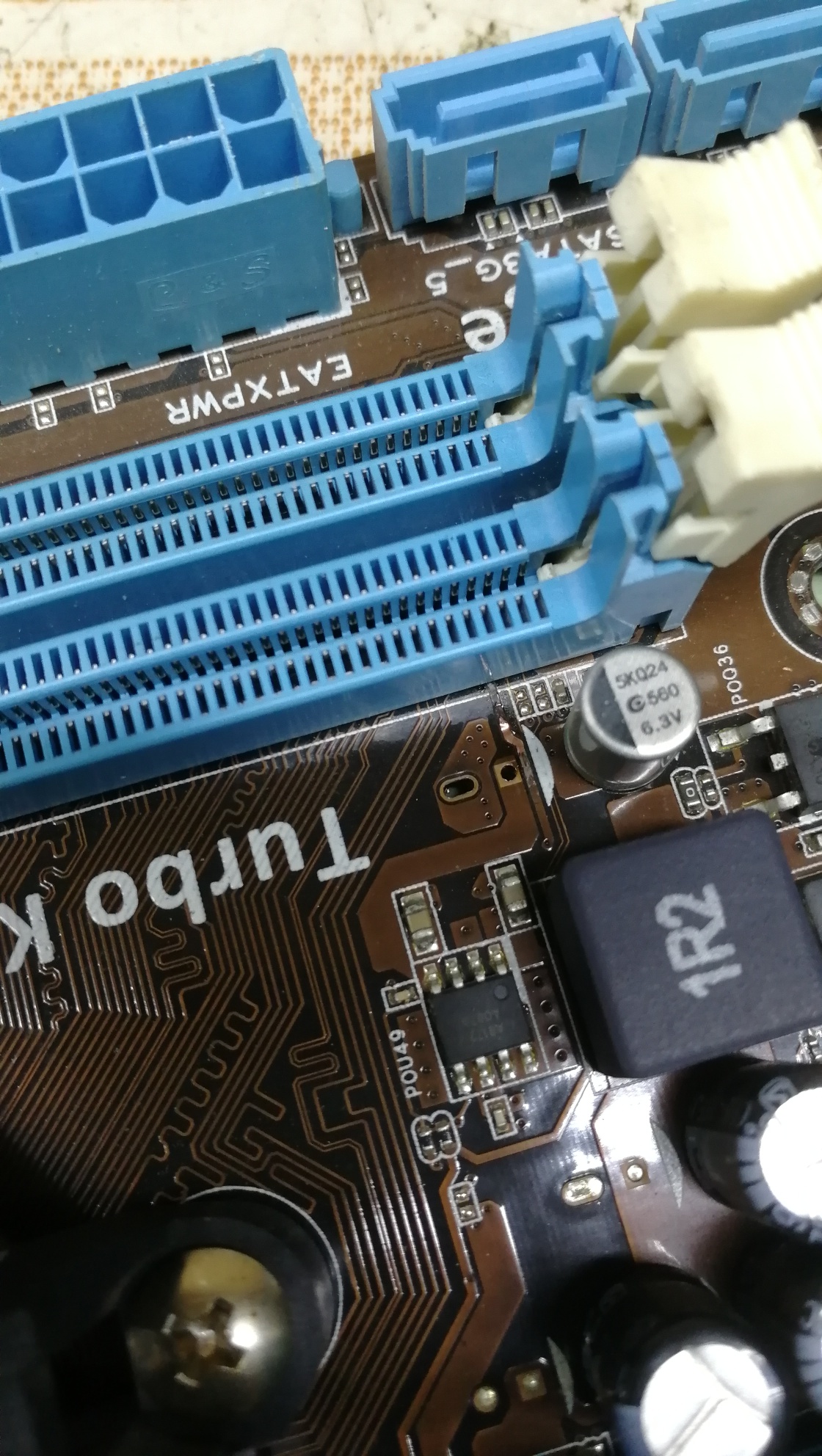

作者: dzy84    时间: 2020-3-23 22:11
spd 供电断路。。
作者: soncihy    时间: 2020-3-23 22:47
怎么电路都烧断了?
作者: 龙♀叁♂少    时间: 2020-3-24 03:51
那根供电线断了没看到?
作者: qhyxycq    时间: 2020-3-24 05:48
没有3.3V了,不拆那个电容还真不容易看到
作者: 小宇电脑科技    时间: 2020-3-24 07:06

作者: lee1988    时间: 2020-3-24 10:01
供电断路修修补补
作者: 冯光炽    时间: 2020-3-24 11:07
这你都看得出断线了,

作者: yh021395    时间: 2020-3-24 14:19
难怪很多线断在看不见的底下

作者: huan.    时间: 2020-3-25 09:06
这么粗的一根也会断啊

作者: xiongweizayz23    时间: 2020-3-28 18:28
华硕M5A78也是这样,,,SPD也是这里出问题循环跑EE
