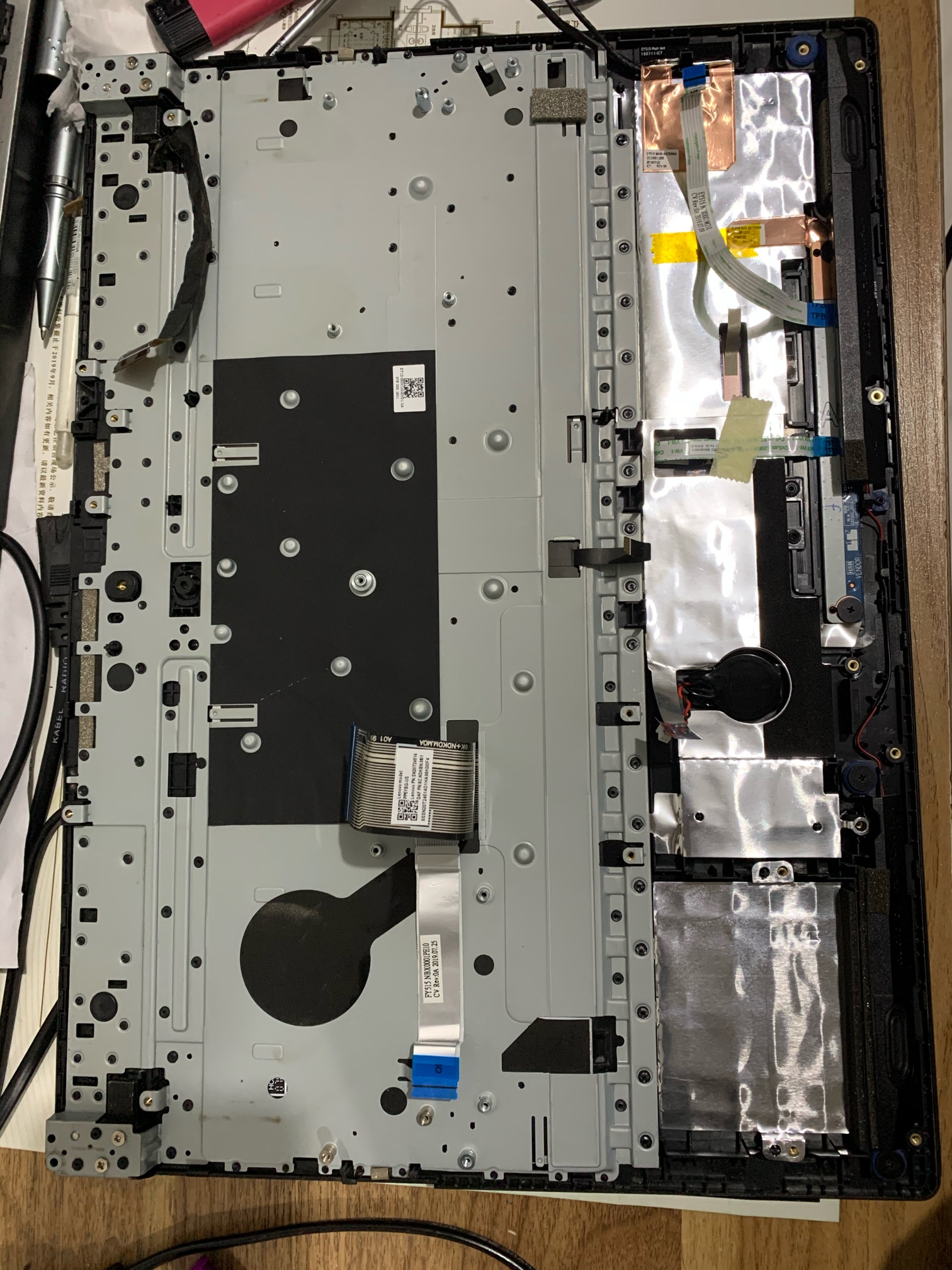

标题: 联想Y7000怎么拆卸键盘?
联想Y7000怎么拆卸键盘?
最好有带图详细说明
谢谢大家
作者: 天意wx    时间: 2020-3-23 19:12
和C壳是一体的 单独拆换键盘个人用户不好操作的 拆后盖 主板 压键盘铁片 键盘
作者: yjnuiok    时间: 2020-3-23 20:32
全是焊接的 要把这么多焊接的都去掉吗?很多啊
作者: 天意wx    时间: 2020-3-23 20:44
对 先拆下这个铁片之后拆键盘
作者: trl254948510    时间: 2020-3-23 22:15
全拆.前几天换俩了
作者: xiaobei2015    时间: 2020-3-25 17:03
这种一体的键盘不太好换,塑料点点不好焊回去。如果直接套在上面,键盘手感又不好,键帽有高有低的。
