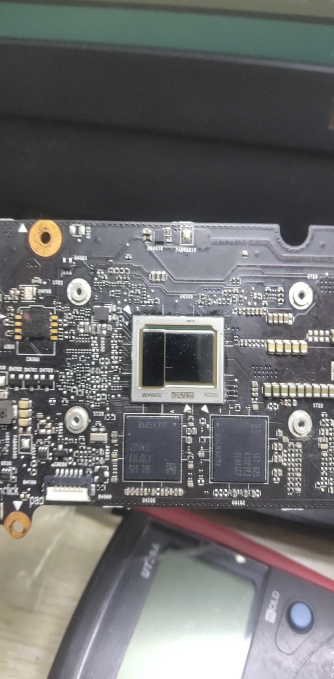

标题: 小米161201-01笔记本外接显示内接不显示维修
这次维修走了弯路,当显卡问题处理了,因为它没有风扇散热,把二合一处理器换了,换完还是一样故障,拆屏查屏线,最后电压全正常,最后没办法,把bios刷了一个程序,问题解决了,无语=_=!
换处理器贴高温胶带,增加成功率

作者: dlq11291008    时间: 2020-6-6 20:03
为什么不先刷BIOS呢

手上一台HDMI外接显示,内屏不显,刷了BIOS也是一样!

作者: 海成科技1888    时间: 2020-7-5 12:21
屏线对地没问题的话。先刷bios
