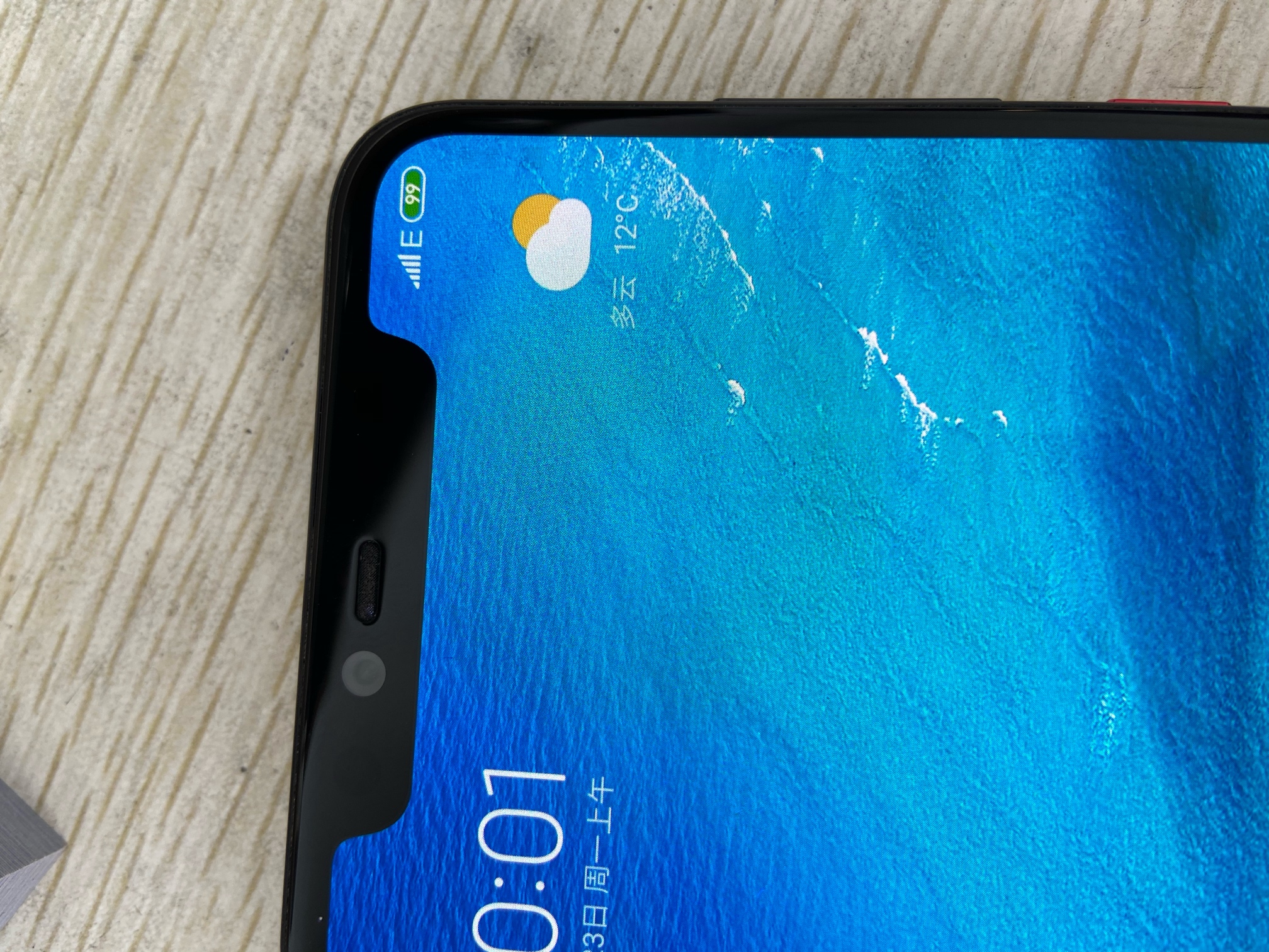

小米8探索版无4g信号只显示e,2修寄深圳没有修好,真是无法吐槽,谁能知道这是什么问题求助小哥哥。

这就是有2G无4G吧、找找4G功放换下看

找下B41频段功放、查这个电路
