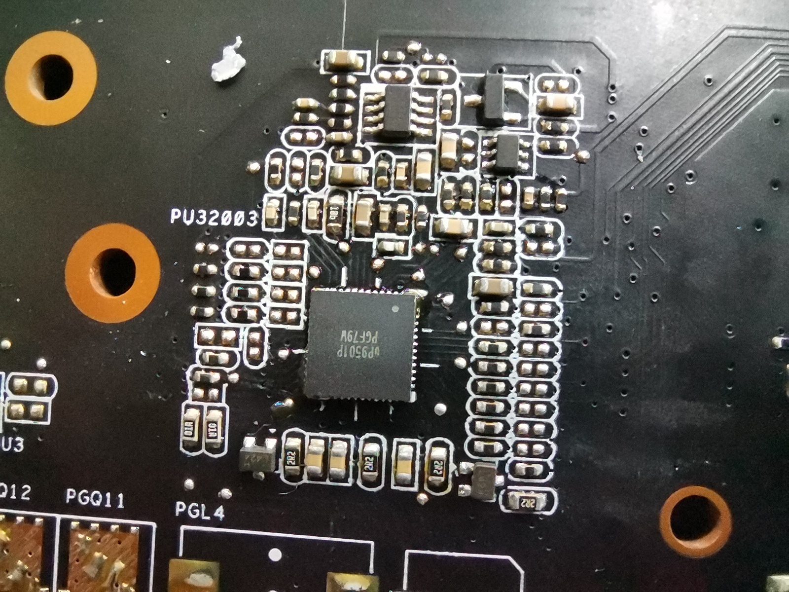

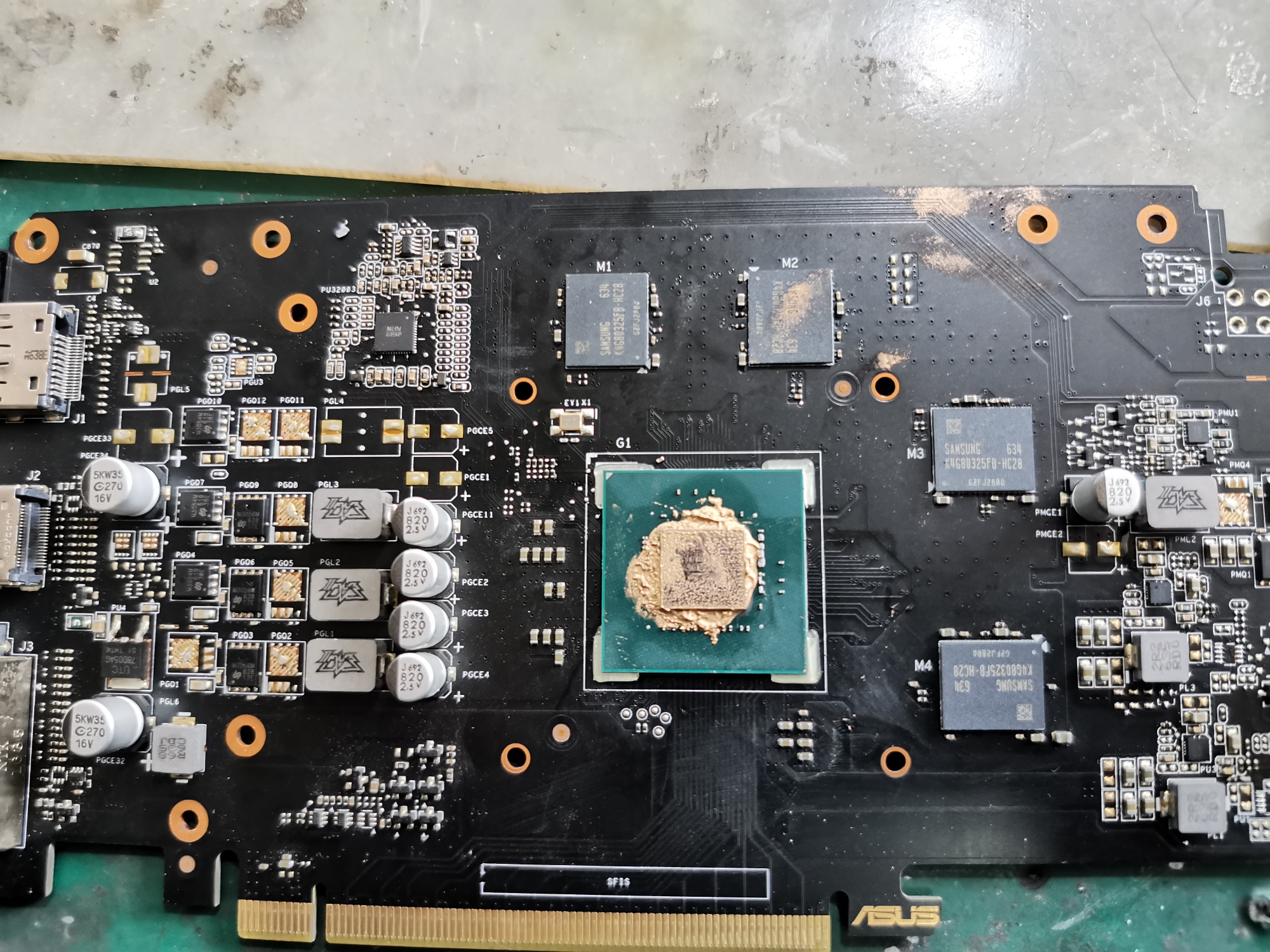

ASUS 1050T没GPU供电显存供电没UP9501P图纸不知道怎么修

我这现在也来个片这样的,   显卡还是一样的。。。。

先别忙着修核心显存供电,先找1v8基础供电有了才会产生核心显存供电
