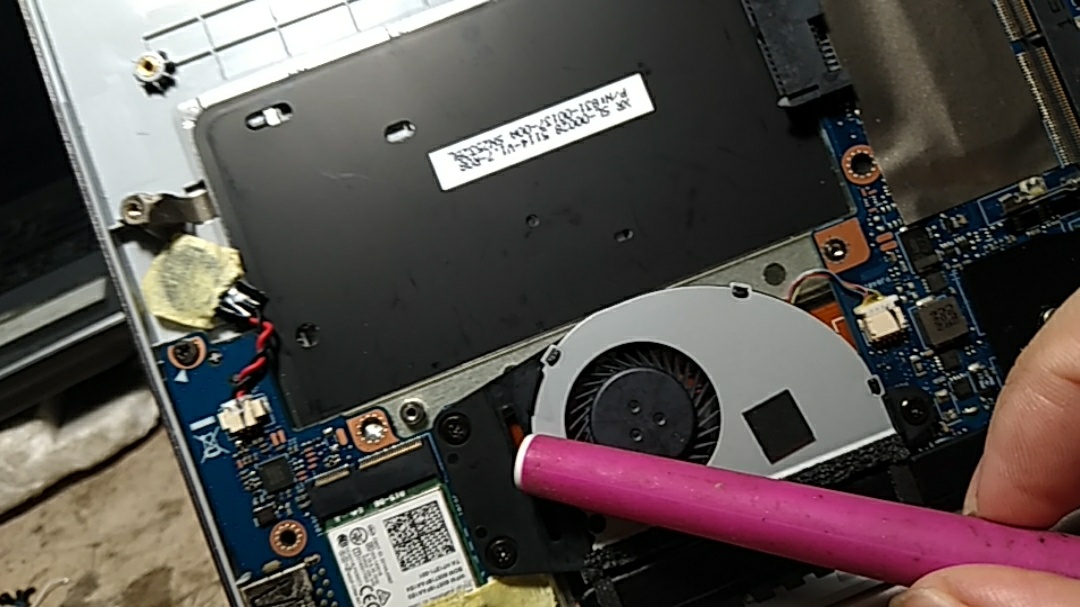

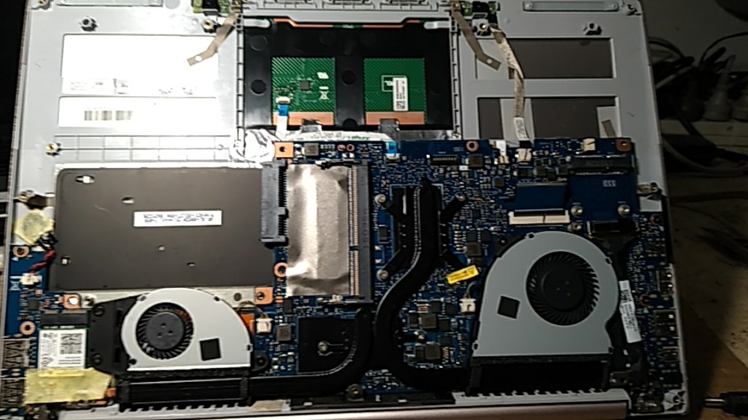

华硕U303L,不开机,拆开电池接电源电流0.02A,主板有微短。后测得主板正面待机5v小电容短了。
     值得注意的是拆过风扇底下的排线的,装回主板之后,一定要先把左边电子拆了,再开机,亮机之后再带电装回电子。此奇怪问题搞多了一个钟头
