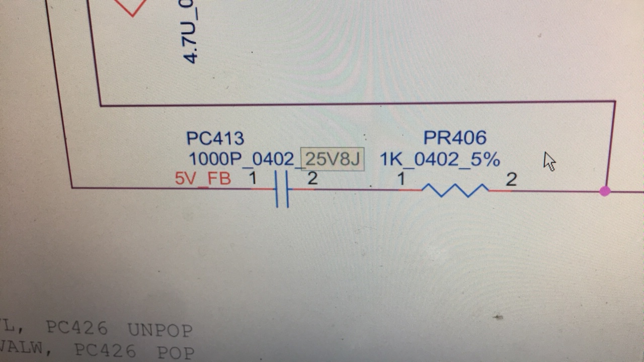

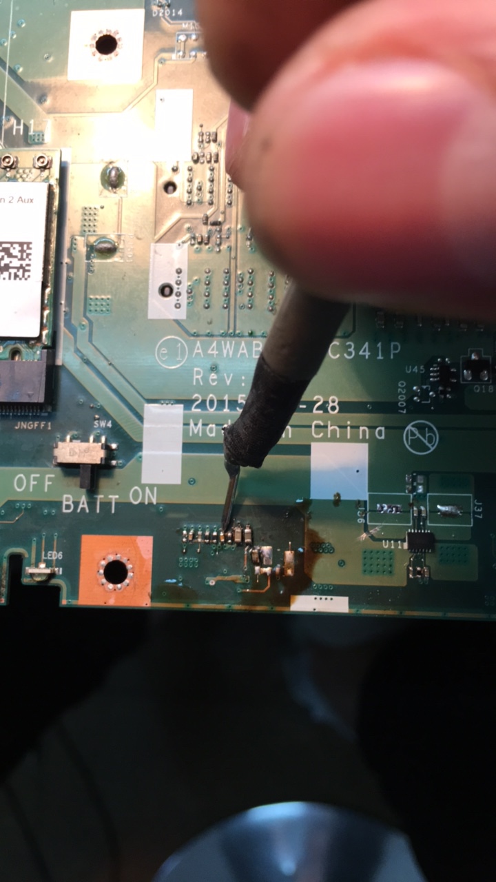

标题: 宏基la_c341p进水修好插硬盘掉电 [打印本页]
作者: hexueying    时间: 2020-3-22 20:49
标题: 宏基la_c341p进水修好插硬盘掉电
服了服了,技术不好啊、又折腾大半天,进水部位清理干净、待机发热,果断换了待机,亮了插硬盘掉电……其实进水部位腐蚀了几个电容,我就像平常一样随便主板拆几个过来安装,呵呵待机都没了……有点无语。后来查资料,这板真是有的叼,电容要容量要一样大的,呵呵只能查图纸一个一个对着容量换。换好后插硬盘不掉电了……真正的故障就是这扑街电容。
作者: 街角的幸福888    时间: 2020-3-24 21:17
hhhhhhhhhhhhhhhhhhhh
作者: sssyfh    时间: 2020-3-24 21:22
。。。神经板啊。。。电容这个东西大小差不多的应该就可以了。。。还有这讲究。。
