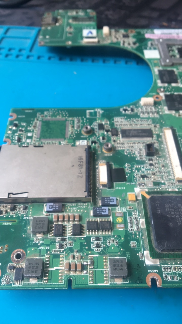

新手焊接拖锡怎么弄,连锡

你的锡丝要有助焊剂才行,如果没有就打一点。另外拖锡最好是刀头或马蹄头,别被尖头的外观欺骗你,以为头子细好焊接,实际上尖头除了飞线之类的以外,是最不好用的。
点评
1210351965
尖头确实不好拖锡,只能带走一点锡麻烦,刀头就比较方便拖

引脚太密,高手弄一样会连锡,把连锡处理好就可以了。
拖焊最好用含锡量90%以上,含松香的锡丝。助焊剂用好的贵的,多练习就可以了。
来自安卓APP客户端
点评
qq99427602
打上助焊油还连锡的话就是烙铁温度不够
回复
发表于 2020-4-23 11:49

来自迅维网APP
只看该作者
主要是悍油放合适

焊膏,刀头烙铁,焊台,废旧板子勤练习,就OK了!

把你的装备上个图

加松香,换好的烙铁焊锡

焊油要到位,直接拖

温度高点,用松香芯的锡丝,烙铁头要干净,拖锡最好用的是刀头

告诉你一个最简单的 擦干净焊盘和焊接件 然后烙铁固定好对角引脚 然后在引脚上涂抹少量低温锡膏要均匀 然后烙铁头45℃斜沿着引脚匀速走一边 超级快 最后洗板水插插就好了 漂亮不虚焊 比助焊剂好用

1烙铁温度要够,2锡线不能太差,3加好点的锡膏

用焊膏 不要用松香
