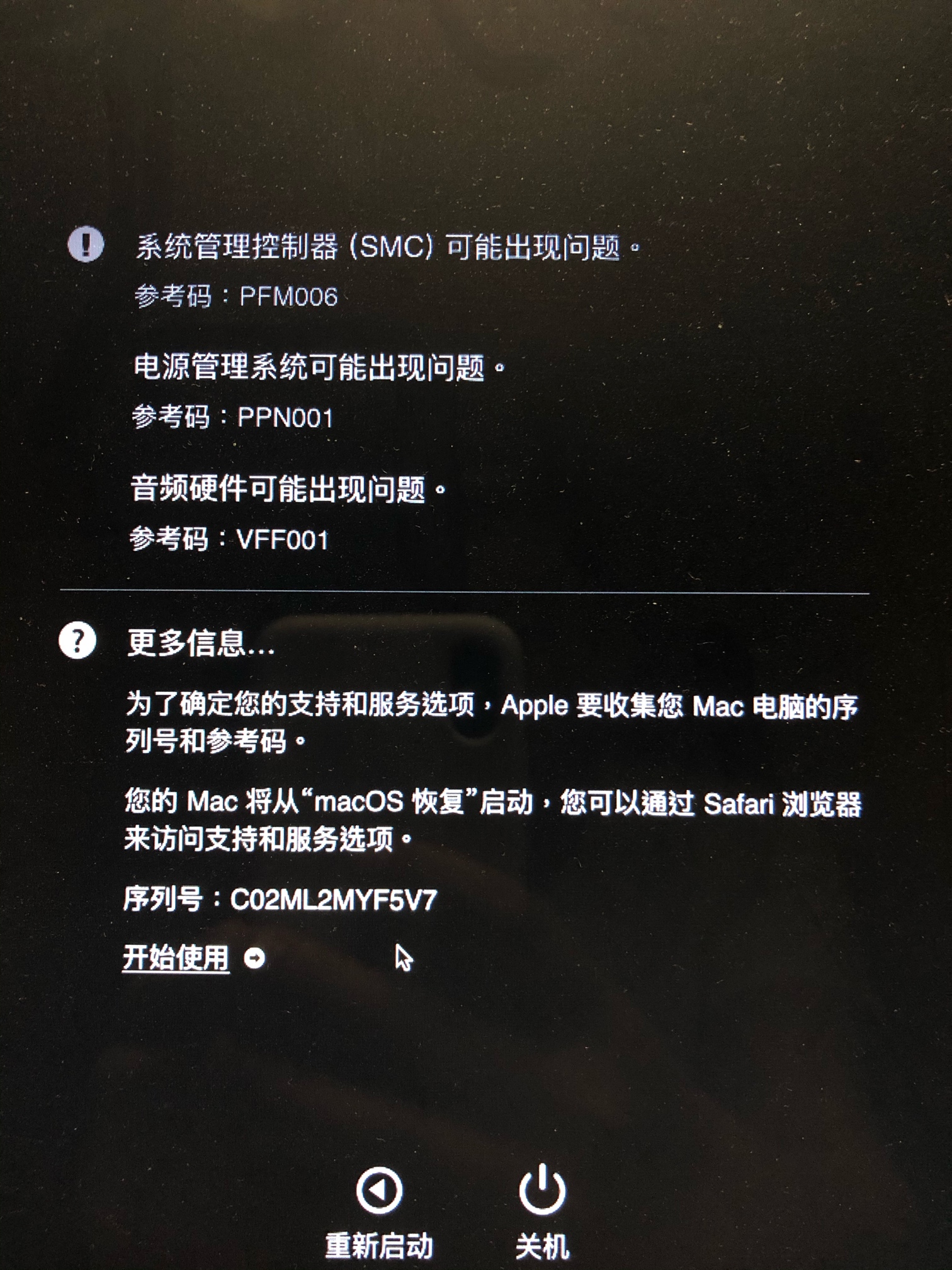

一按电源键3秒左右风扇就开始高速狂转,电脑特别慢,在mac系统下看cpu占用率也很低,机身没有温度。尝试重置了smc和重装系统,都没有解决问题。配图是自检的情况,有没有遇到过相似问题的,求教该如何解决?

可能是降频了,你会修的可以刷bios或检测温控。

检测温控, 触控板排线

查温控检测吧,就那几个常见故障点

排线  触摸板。。。。
作者: 溜光大道路好走`    时间: 2020-3-30 09:38
屏幕有个温控线。没装就会风扇狂转。
