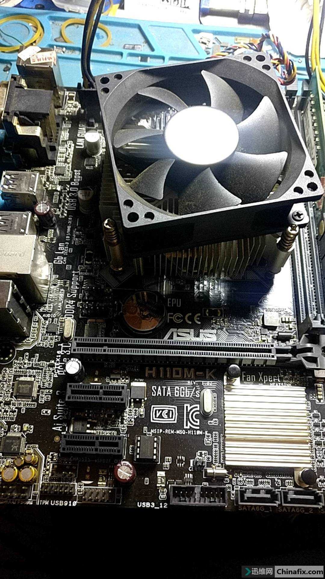

华硕H110M-K   usb全部不能用,开机鼠标灯会亮一下然后灭,刷过一个bios不亮,刷一个说是能上8代的可以亮,usb数据脚阻值695,有没有遇到过的?

插鼠标开机,有一个usb数据脚有3v左右的电压

统统不能用,南桥挂了
