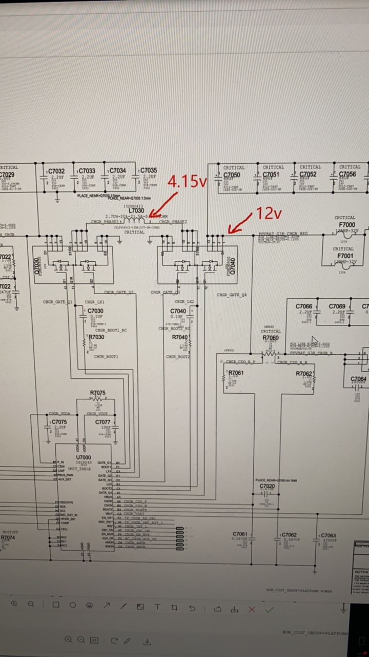

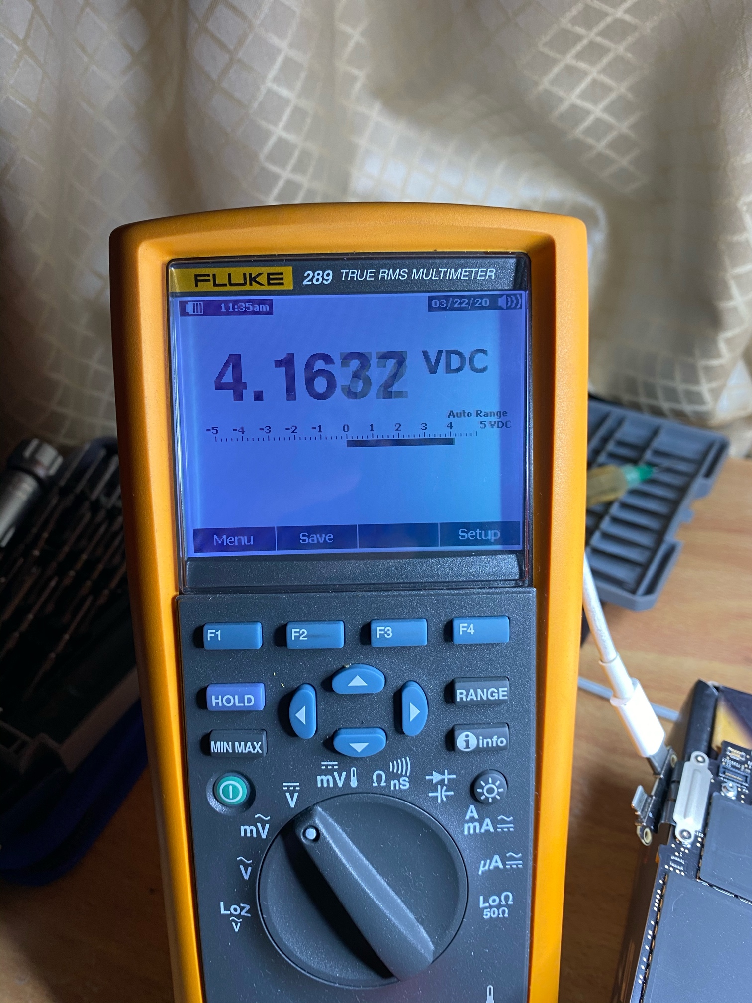

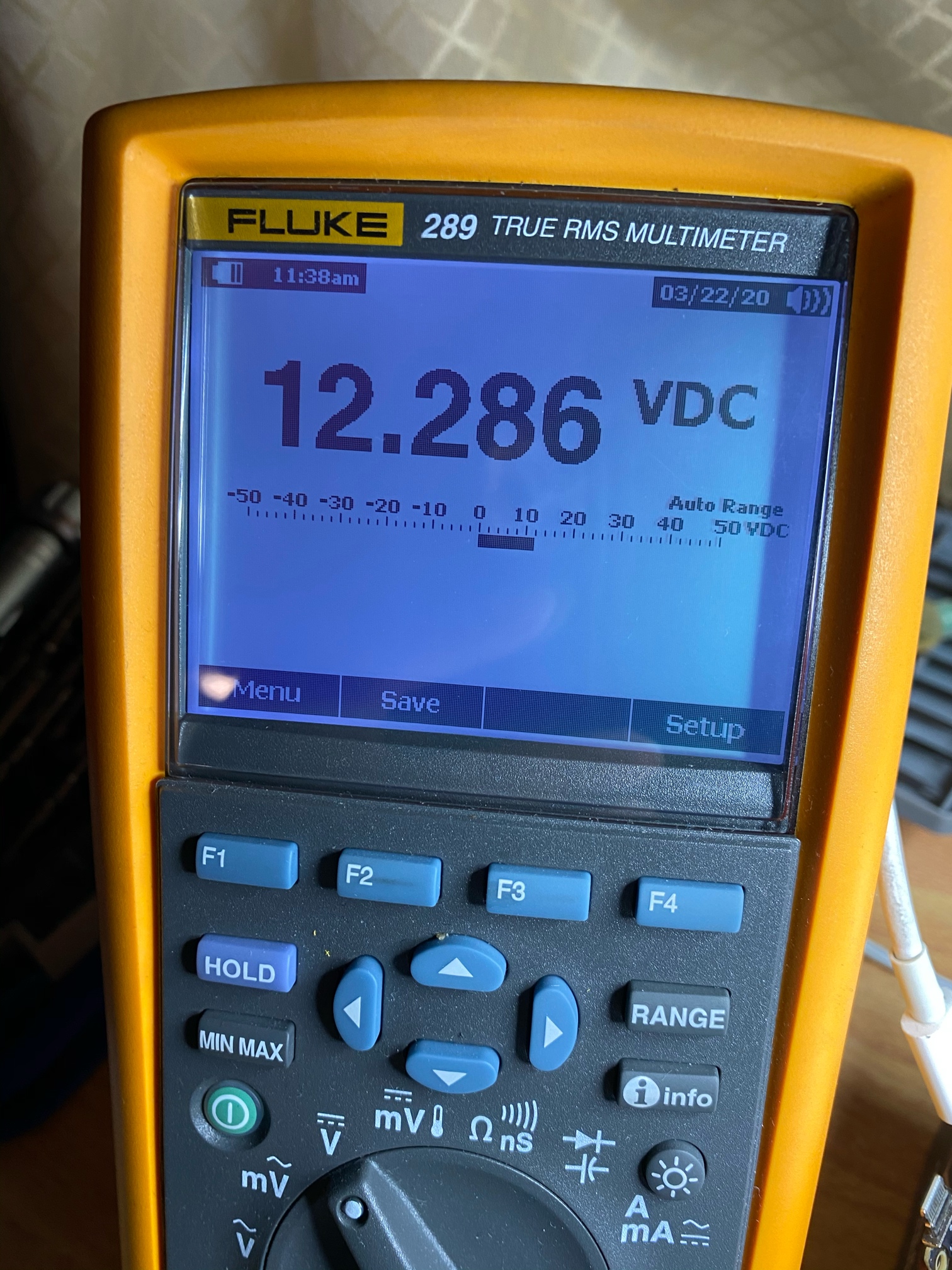

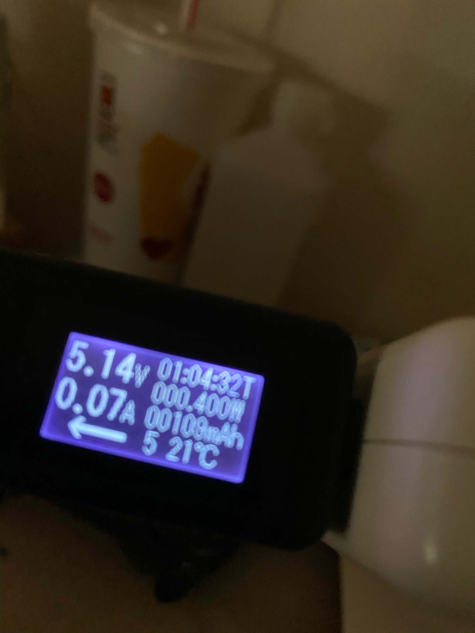

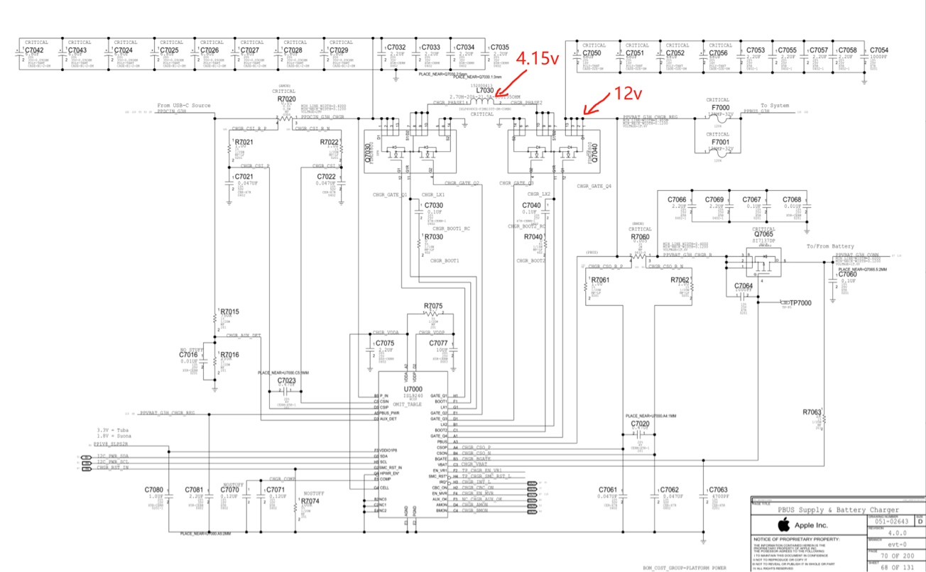

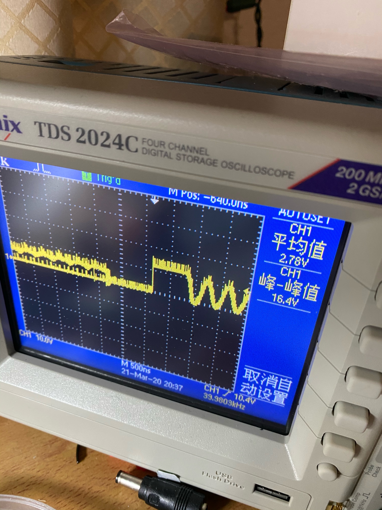

标题: 新手求助:A1990 板号820-01041-A不开机 [打印本页]
作者: slzzg    时间: 2020-3-22 11:45
标题: 新手求助:A1990 板号820-01041-A不开机
新手求助!A1990 板号820-01041-A现在不开机,待机电流0.08A。测量电感L7030电压是4.16V,Q7040 D脚是12.2V,正常量电感应该是13v的吧?现在是4.1,但Q7040 输出这里确是12.2v,请师傅帮忙分析一下啊!不胜感激!我的微信;kssw888
作者: slzzg    时间: 2020-3-22 11:48
感谢感谢
作者: 三拳    时间: 2020-3-22 12:00
修要一个type-c 维修神器。电源不给力
作者: kerokrrl    时间: 2020-3-22 12:05
本帖最后由 kerokrrl 于 2020-3-22 12:06 编辑
远程这期黄老师~~刚好有在说苹果A1708保护隔离电路,是这样的保护隔离https://edu.chinafix.com/my/course/2961
可以报远程听一下不错~
作者: slzzg    时间: 2020-3-22 12:12
三拳 发表于 2020-03-22 12:00
修要一个type-c 维修神器。电源不给力
可以给个链接吗?谢谢
作者: slzzg    时间: 2020-3-22 13:33
有知道的帮忙看看啊!
作者: 陶升庆    时间: 2020-3-22 13:42
楼主的表牛啊
作者: slzzg    时间: 2020-3-22 13:51
陶升庆 发表于 2020-03-22 13:42
楼主的表牛啊
万事具备,只欠东风. 有好装备不会修
作者: wenchengjun    时间: 2020-3-22 14:56
我上次也遇到一台不过隔离保护
作者: weidemingwei    时间: 2020-3-22 15:04
遇到过没搞好
作者: 三拳    时间: 2020-3-22 15:59
slzzg 发表于 2020-3-22 12:12
可以给个链接吗?谢谢
加微信吧,18318051651,修保护隔离很方便的
作者: slzzg    时间: 2020-3-22 16:07
wenchengjun 发表于 2020-03-22 14:56
我上次也遇到一台不过隔离保护
您好!可以告诉我具体是哪里啊
作者: 5226564    时间: 2020-3-22 16:12
这是4开关降压升压电路,那里输出12伏是对的,12V就是公共点,你这个保护隔离已经过了
作者: slzzg    时间: 2020-3-22 16:17
5226564 发表于 2020-03-22 16:12
这是4开关降压升压电路,那里输出12伏是对的,12V就是公共点,你这个保护隔离已经过了
电感那应该是13v左右,现在测量只有4.1v
作者: yongfei    时间: 2020-3-22 16:31
楼主的装备不错啊
作者: 5226564    时间: 2020-3-22 16:31
本帖最后由 5226564 于 2020-3-22 16:37 编辑
slzzg 发表于 2020-3-22 16:17
电感那应该是13v左右,现在测量只有4.1v
这个电感要用示波器测波形吧,万用表测出来是平均值,后端峰值应该是10V左右.你用示波器测下电感前端后端波形就知道了,保护隔离应该是正常的
作者: mz4568130    时间: 2020-3-22 23:35
学习了。多谢分享
作者: 夜已深    时间: 2020-3-23 00:55
可惜你这好工具了
作者: 鲁国大海    时间: 2020-3-23 07:08
万用表可以透露一下价格吗?是不是要一千多
作者: ZZFXW    时间: 2020-3-23 07:53
好牛的表,可以测量出pwm电感两端电压差别,
作者: APPLE-TIM    时间: 2020-3-23 12:10
不要纠结L7030上的4V电压,你TYPE C都没工作,先修好升压20V再说后面的事情。
作者: slzzg    时间: 2020-3-23 12:45
APPLE-TIM 发表于 2020-03-23 12:10
不要纠结L7030上的4V电压,你TYPE C都没工作,先修好升压20V再说后面的事情。
可以加微信收费指导一下吗?
作者: ai623698041    时间: 2020-3-23 13:24
隔离应该过了
作者: xwc    时间: 2020-3-23 23:51
表送我,我送个板子给你,大家都搞定了不是吗
作者: slzzg    时间: 2020-3-24 14:28
现在测量发现EC供电有,但是没有时钟
作者: letmebe1234    时间: 2020-3-24 22:06
先修TYPE C在搞其他
作者: 王大超    时间: 2020-3-24 23:45
修要一个type-c 维修神器。电源不给力
作者: slzzg    时间: 2020-3-25 13:54
APPLE-TIM 发表于 2020-03-23 12:10
不要纠结L7030上的4V电压,你TYPE C都没工作,先修好升压20V再说后面的事情。
把时序都查了就是不升压
作者: lyhswnu    时间: 2020-3-25 14:07
谢谢分享 下次遇到可以秒杀了
作者: APPLE-TIM    时间: 2020-3-27 00:04
slzzg 发表于 2020-03-25 13:54
把时序都查了就是不升压
加我微信,分享一下我的经验。6479292071
作者: 喻庆国    时间: 2020-4-4 21:08
装备超牛逼!
