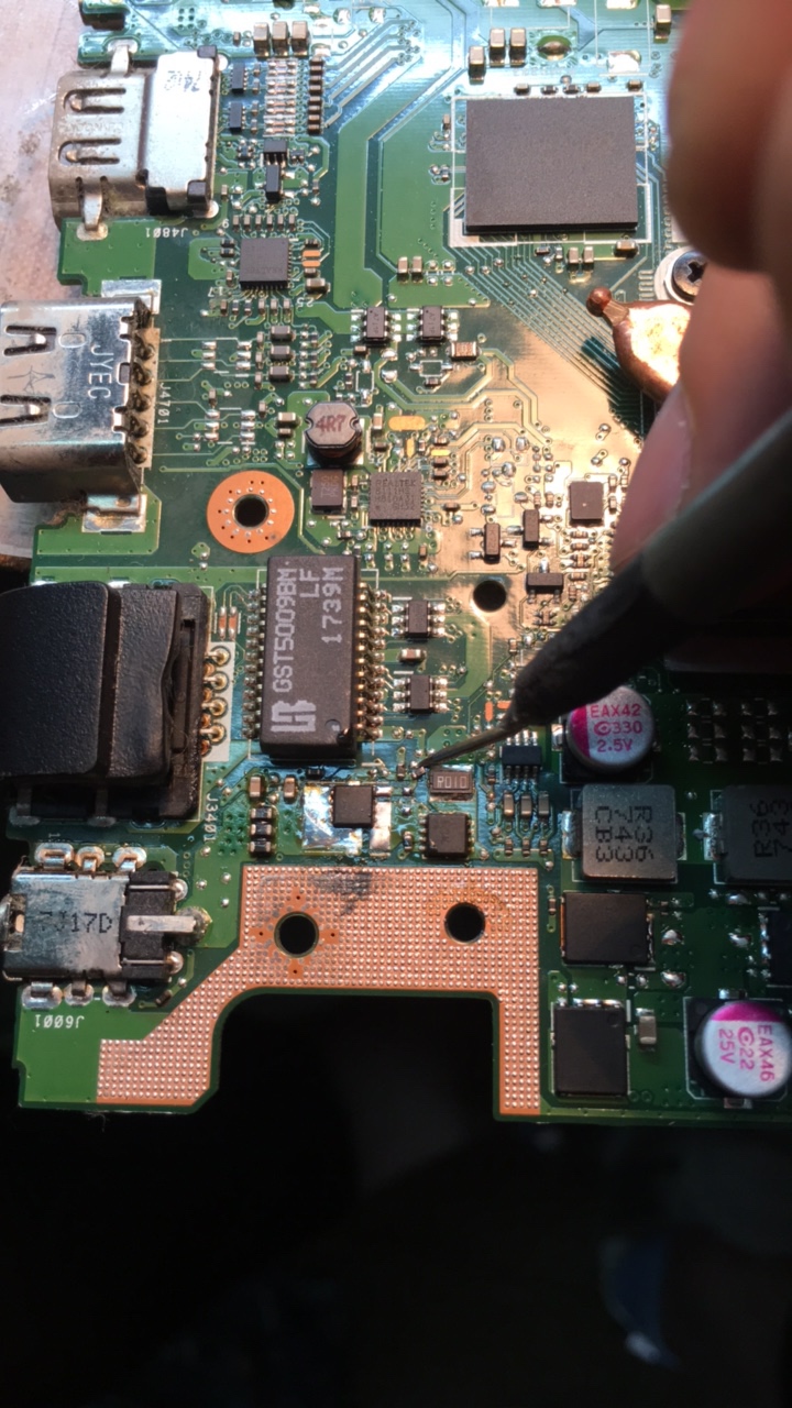

标题: fl8000u不过隔离不充电维修
我不喜欢解释直接上图,还是花了我很多时间,死活不出,把时间搞在充电芯片这里了,充电芯片28脚19v.6脚2.8v就差四脚死活不出……图片这个电阻直接去掉,不解释了心累
