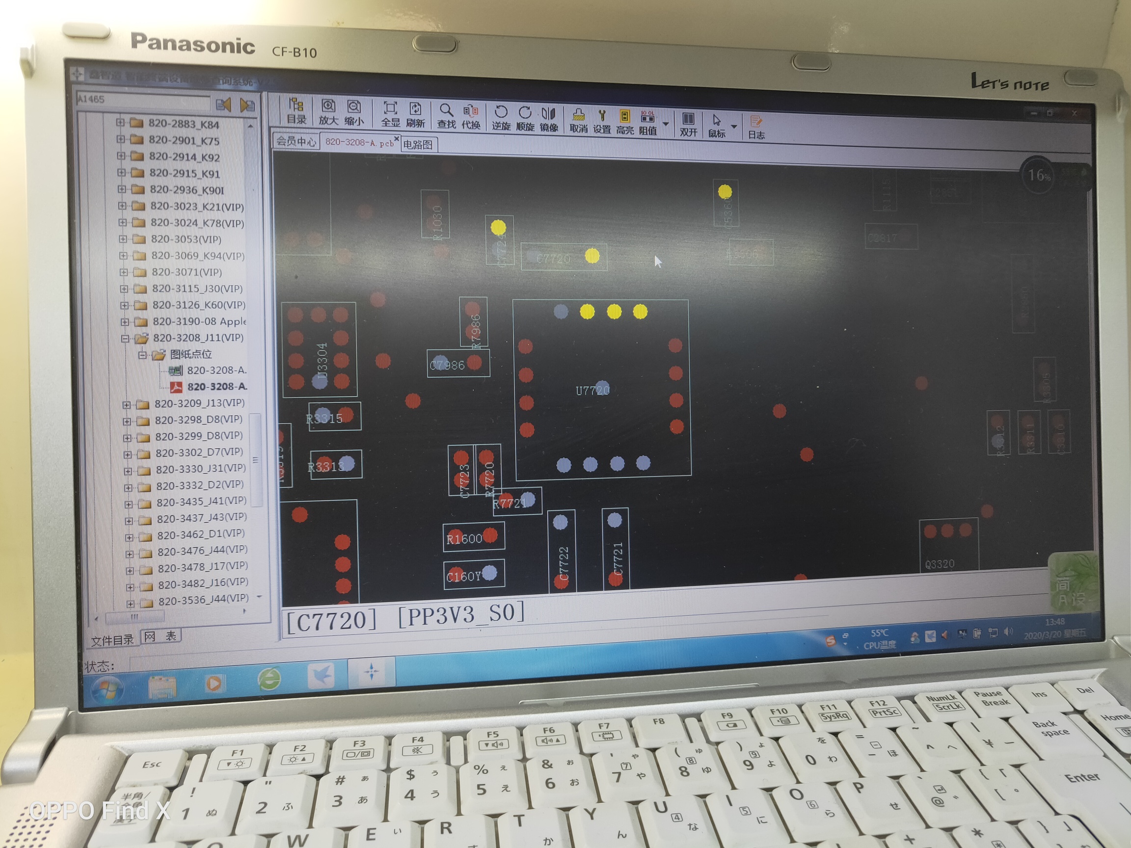

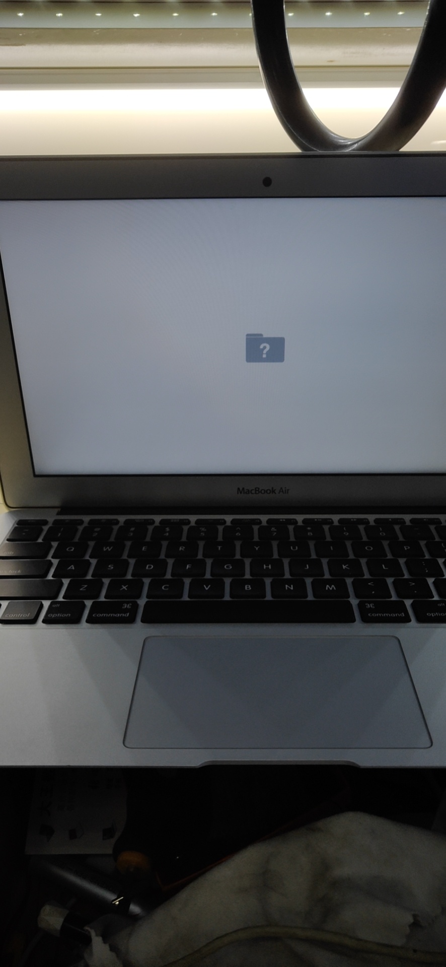

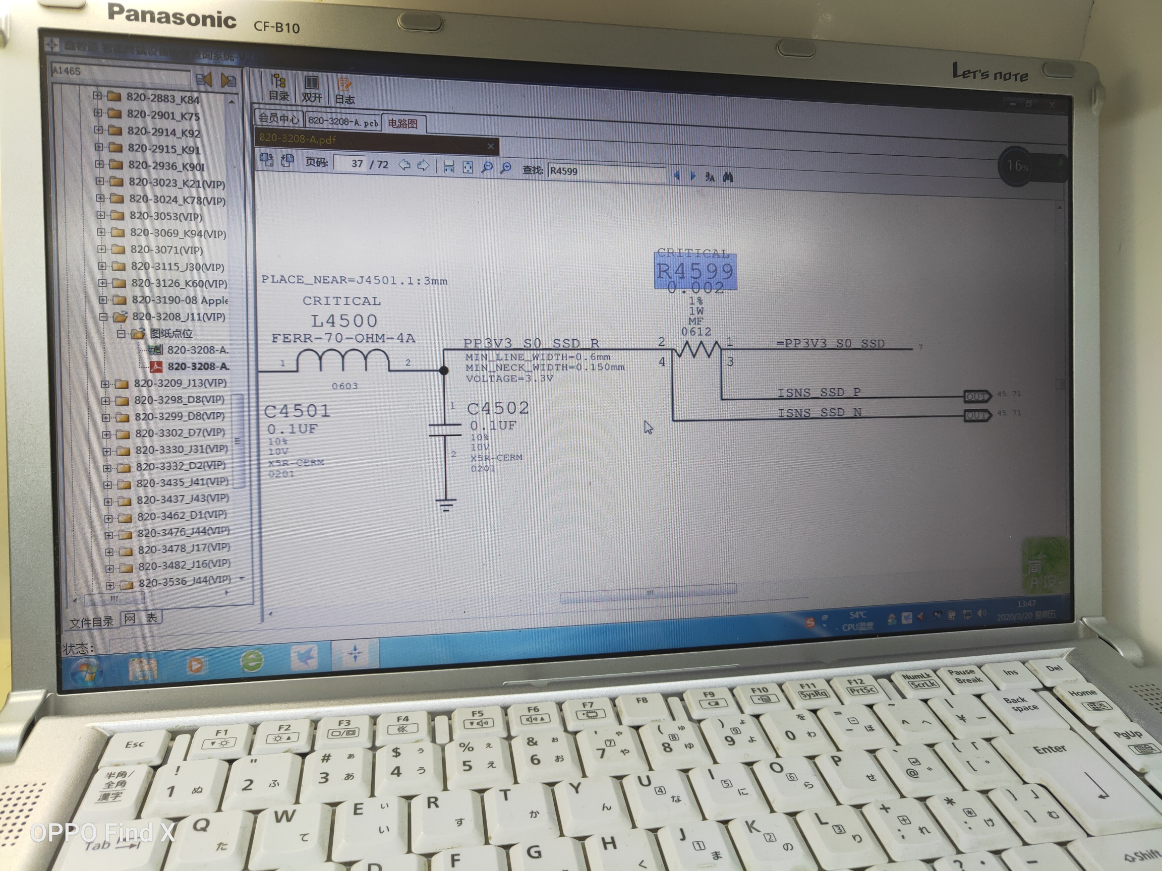

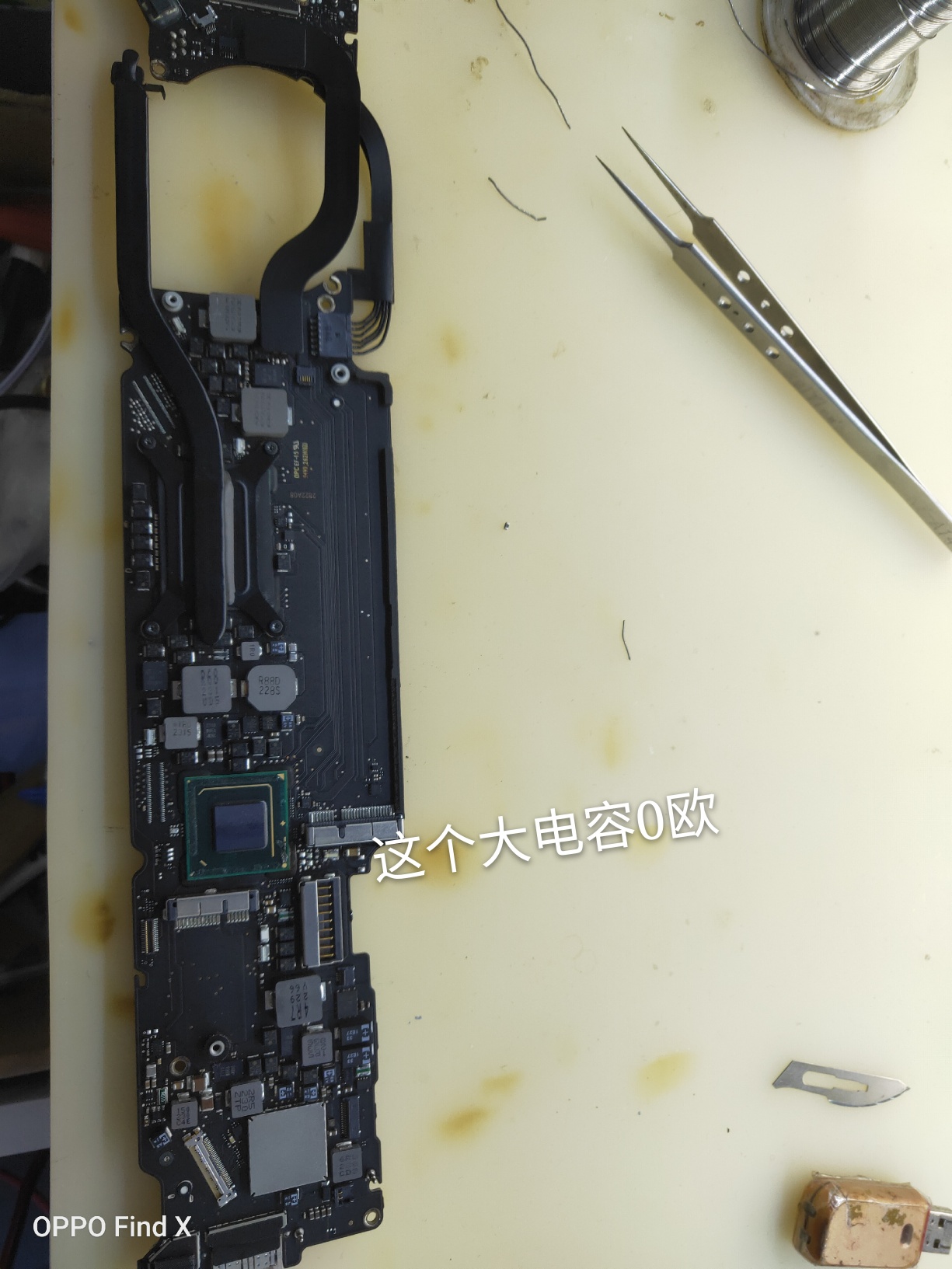

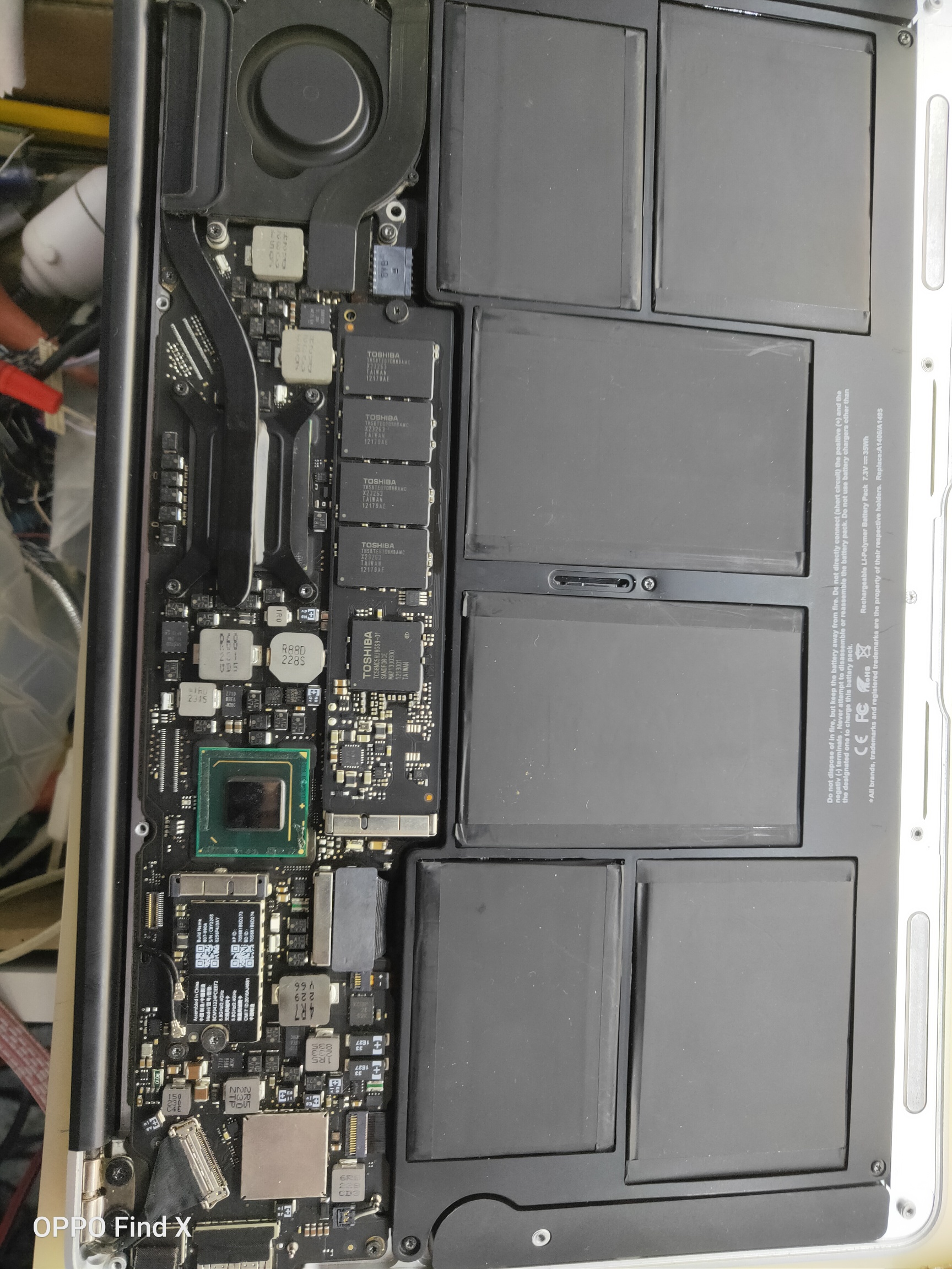

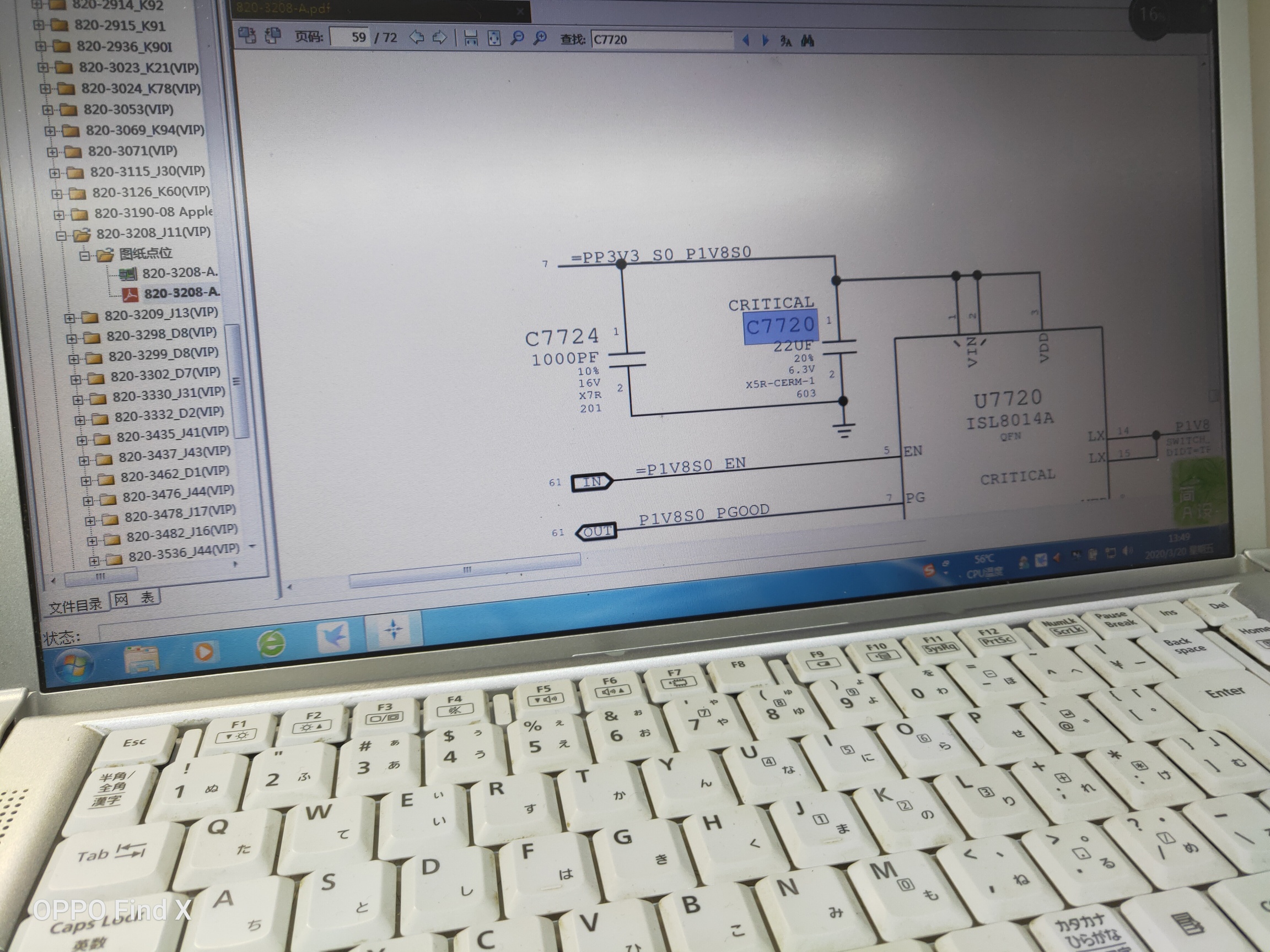

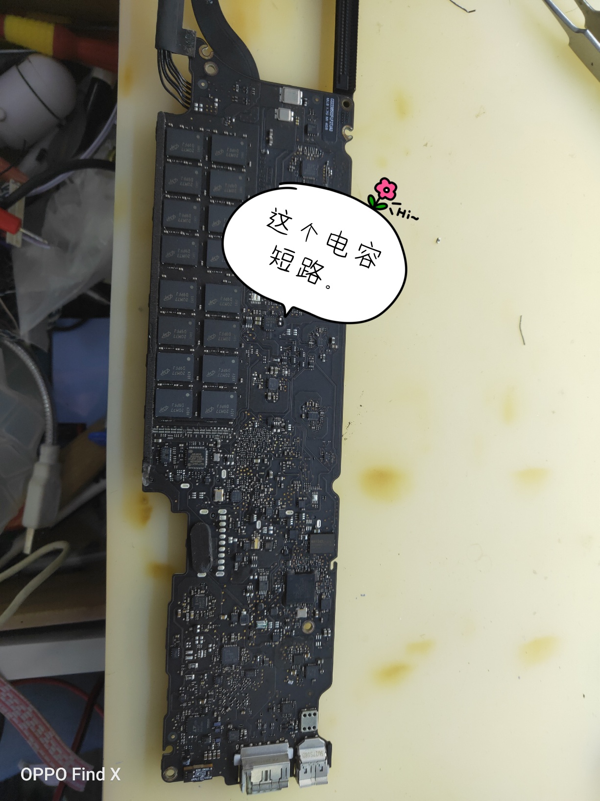

今天接客户一台1465,说正常使用中突然关机再也开不出来,拆出来测8.4公共电压正常,3.3正常,5Ⅴ没有。测到硬盘供电阻值0欧,原来是硬盘供电短路。
最后更换C7720机器修复。
