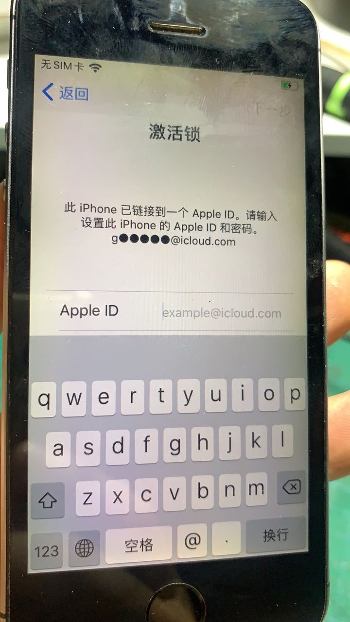

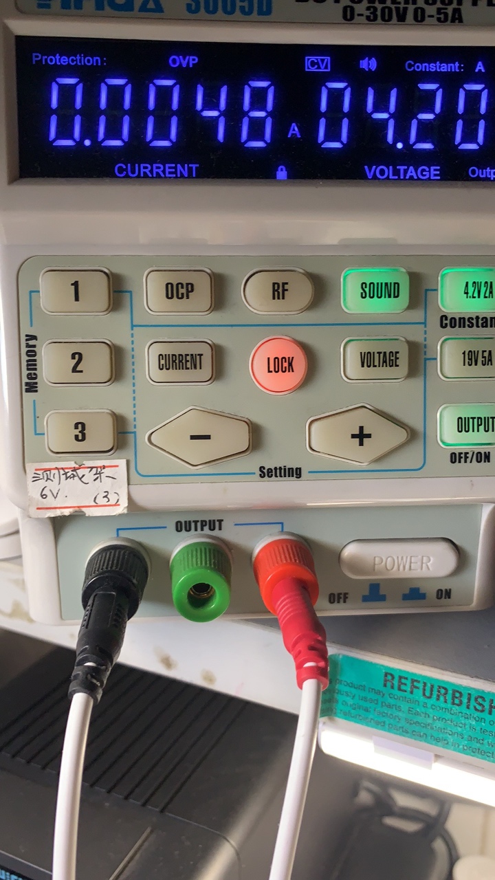

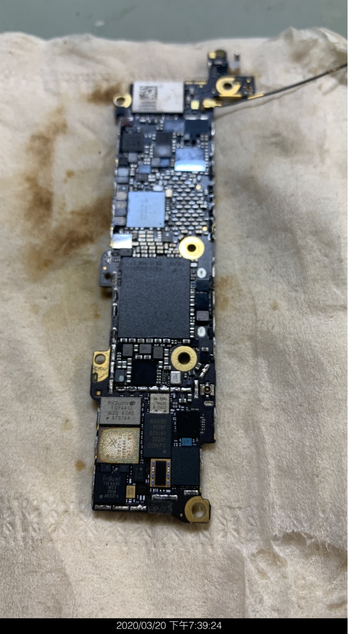

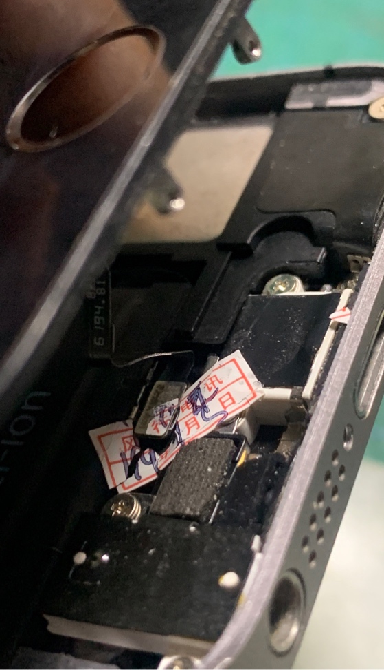

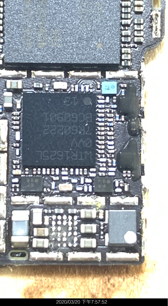

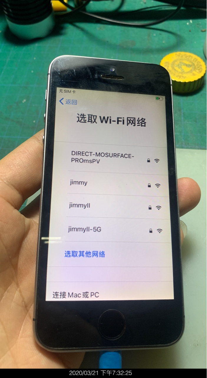

标题: iPhone se进水不开机 [打印本页]
作者: jimmynj    时间: 2020-3-21 20:17
标题: iPhone se进水不开机
进水的iPhone se,打开屏幕,里面还有水迹!扣电直接漏电700!观察整板都有进水的痕迹,在显微镜下,将有问题的元件挑走,把主要严重损坏的功放供电管拆下,上电不再大漏电,但还漏电几十!继续排查。直至清理干净,主板上电不再漏电,就立马开机!但不能进入系统,最高电流二百多,证明cpu已经工作,但定电流150!估计系统有问题!征得同意,立刻刷机!成功通过!开机进入设置界面,发现无服务,也就是说不能激活进入系统!由于没有安装功放供电的原因.几经对比查找.发现6代的功放供电通用.安装后.开机还是提示无服务.测试基带各路.没发现问题.而且发现待机电流0.004.证明主板一切正常.本来想放弃的.但吃完饭.觉得电流这么漂亮,不应该的.所以再刷一次机.终于基带回来了.到此维修结束.
