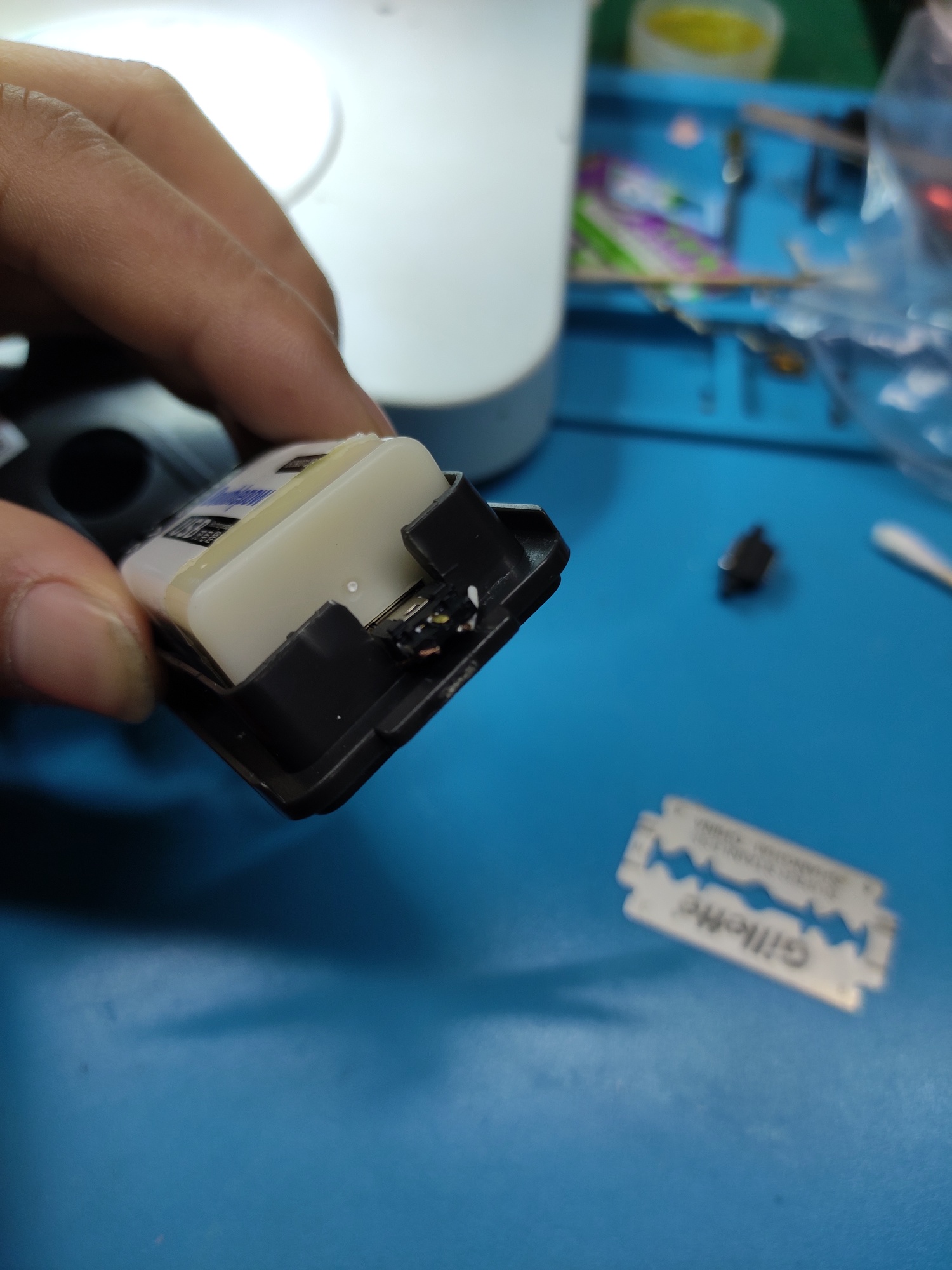

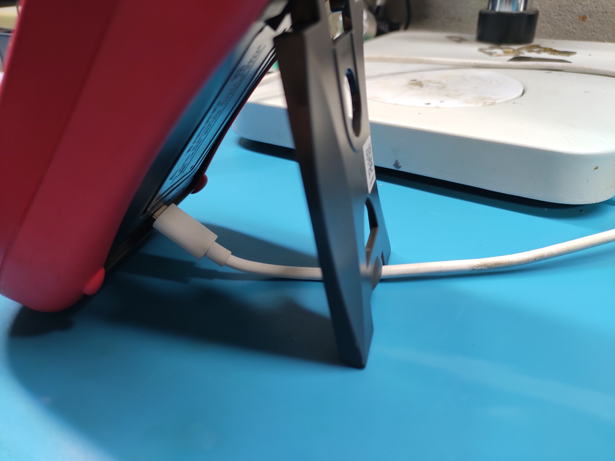

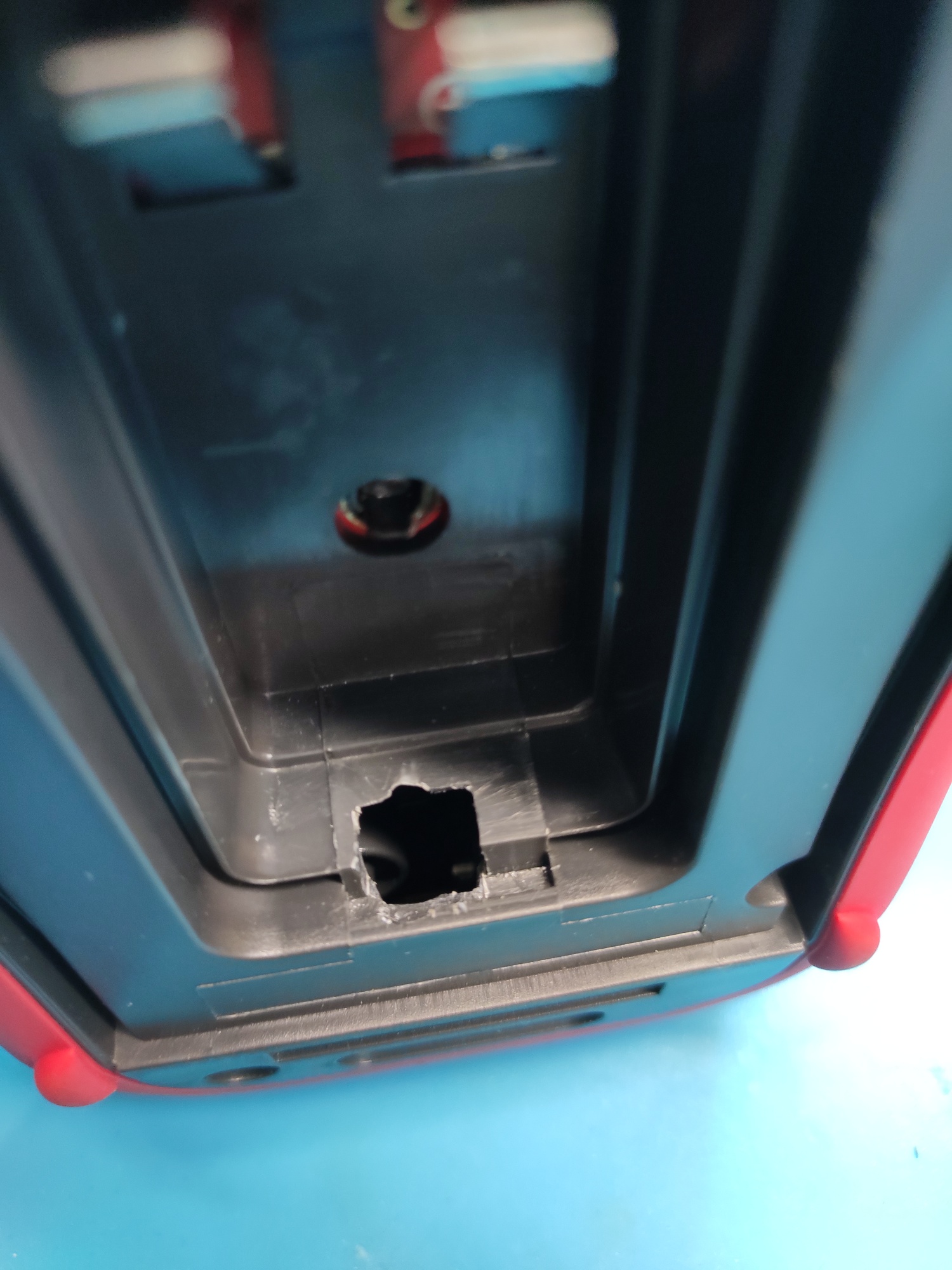

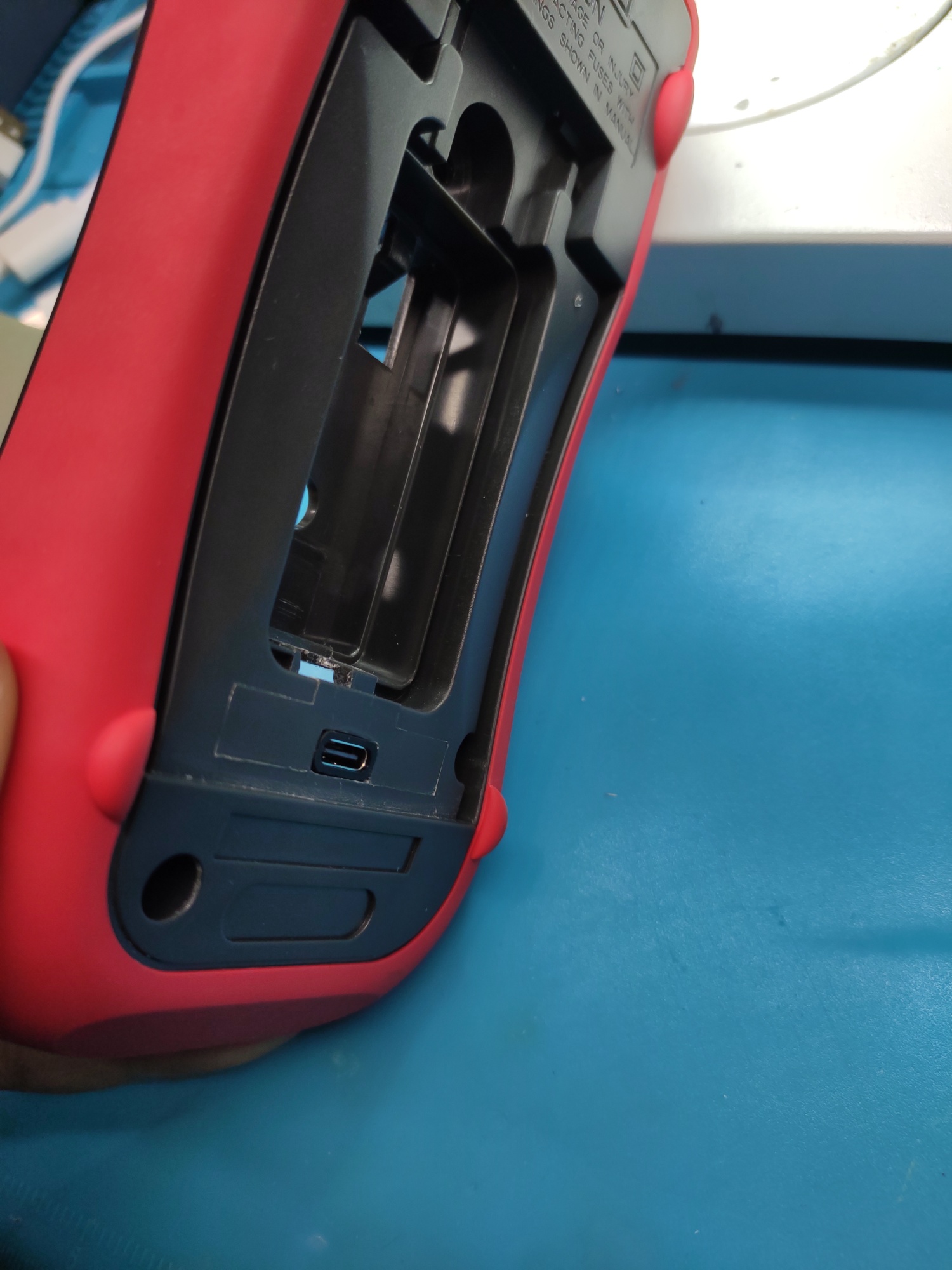

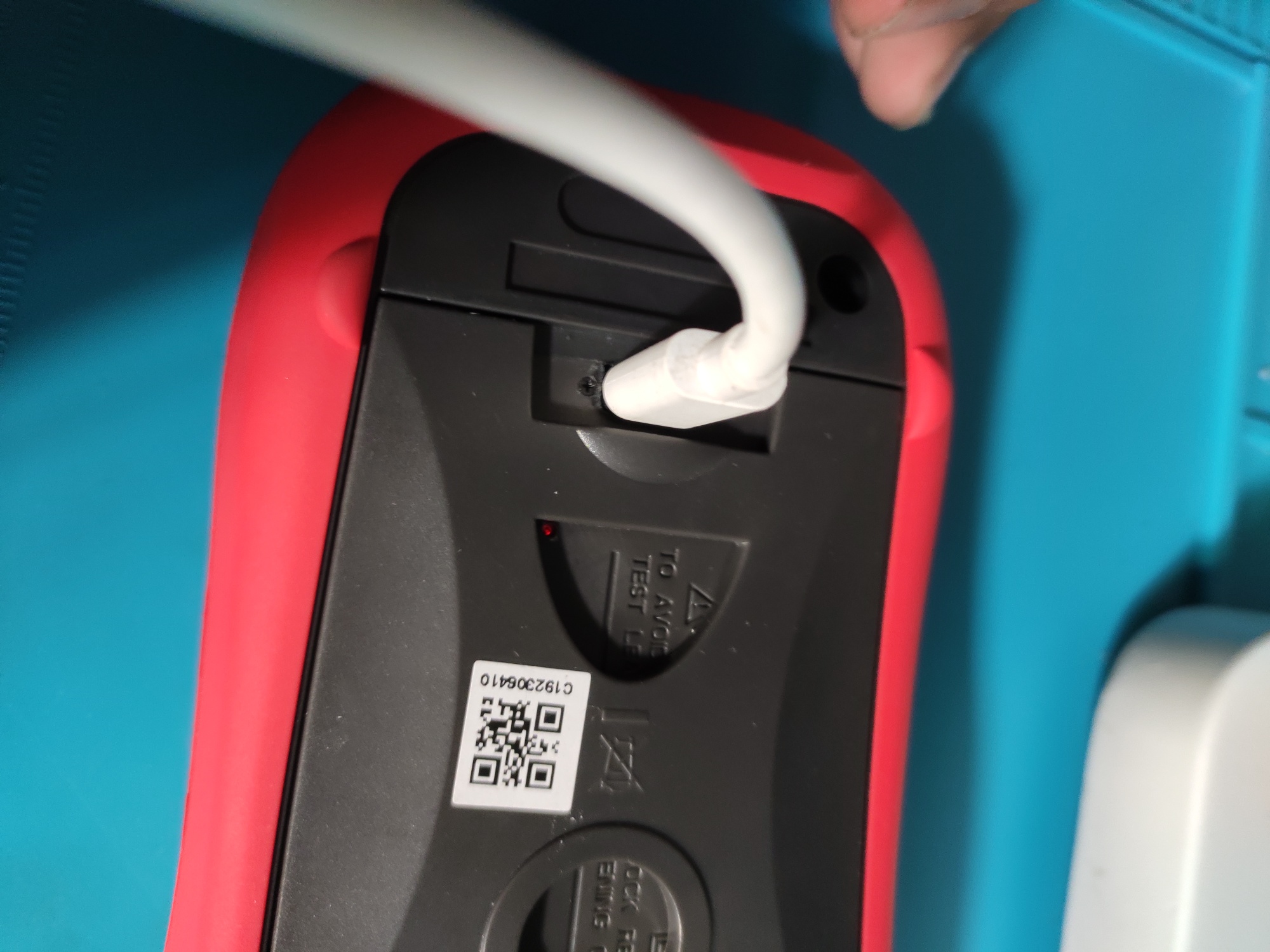

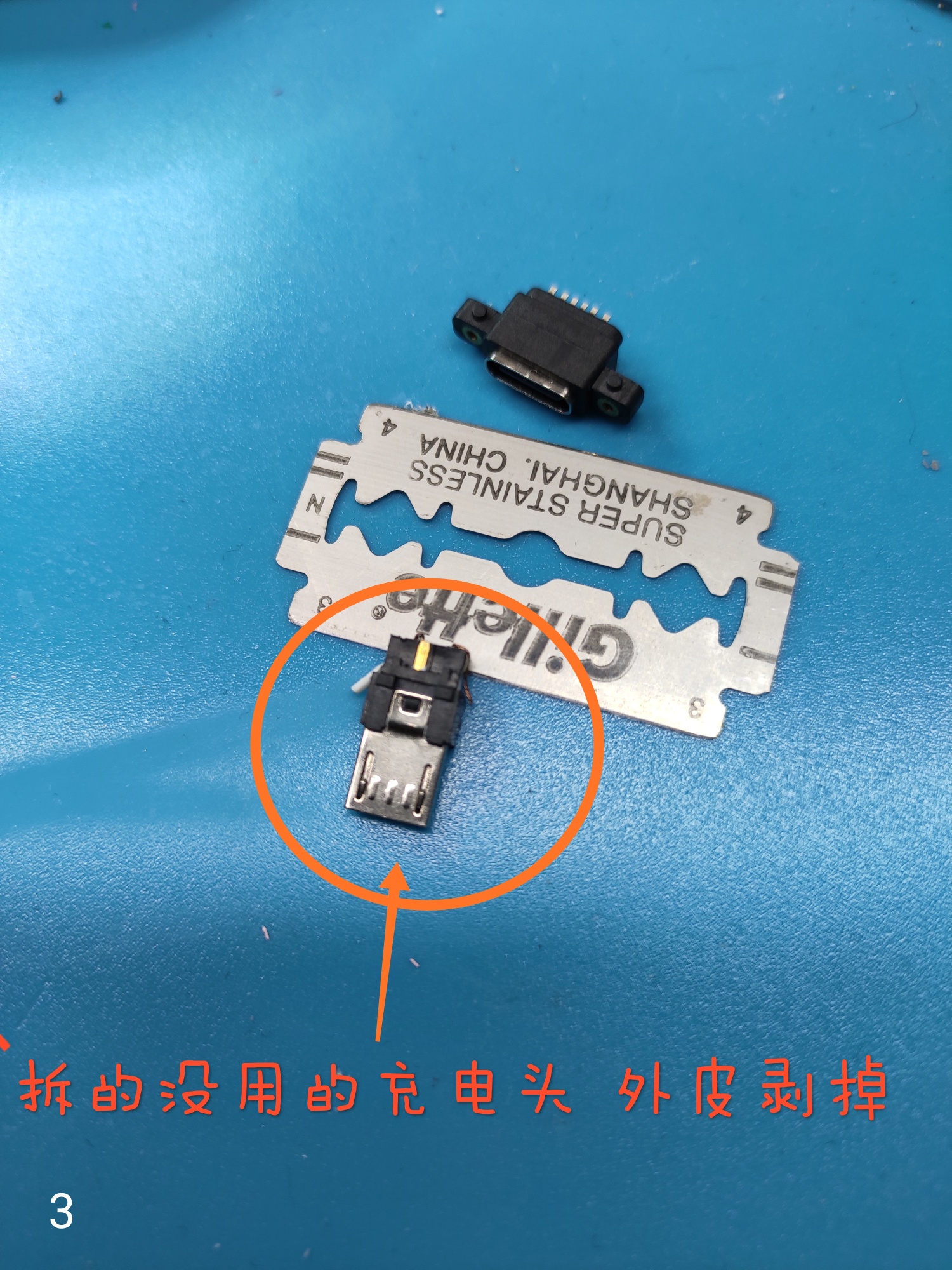

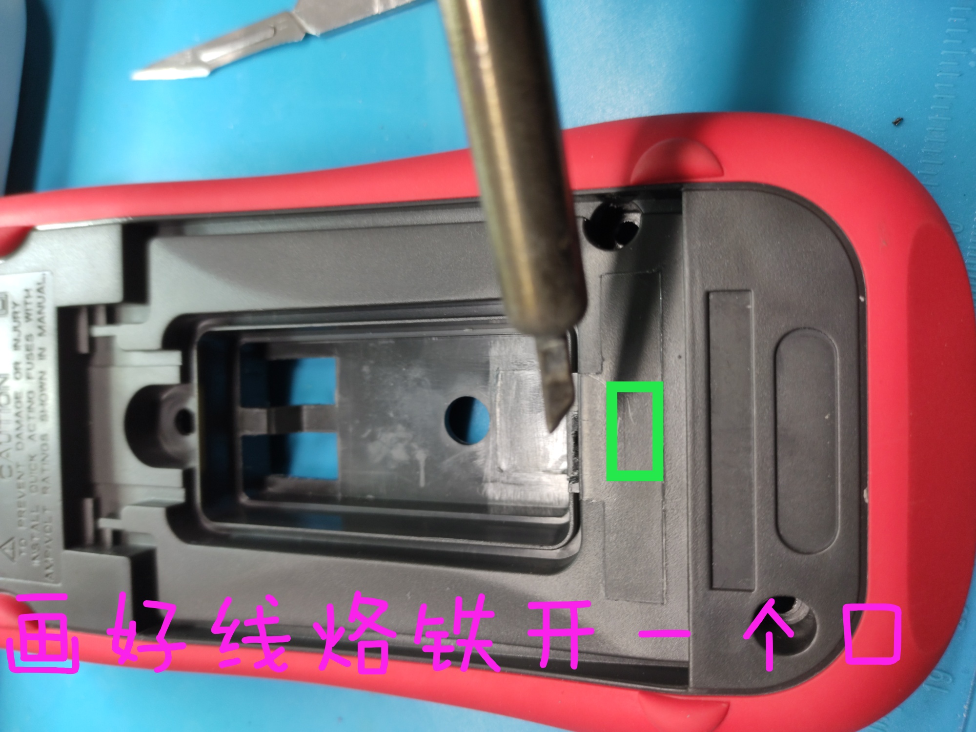

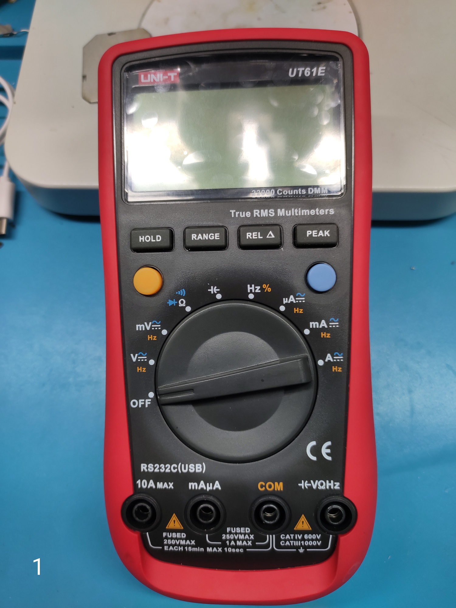

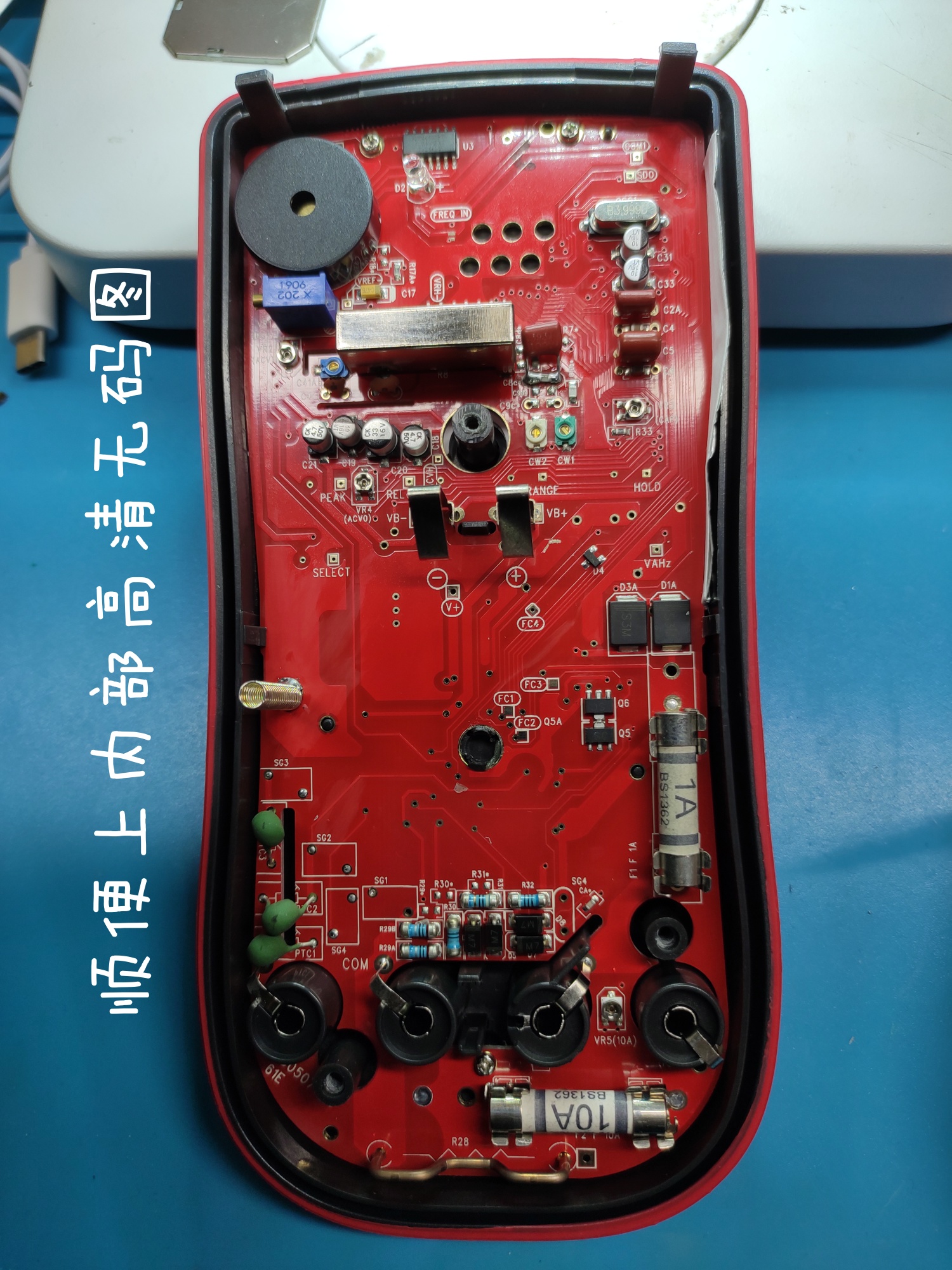

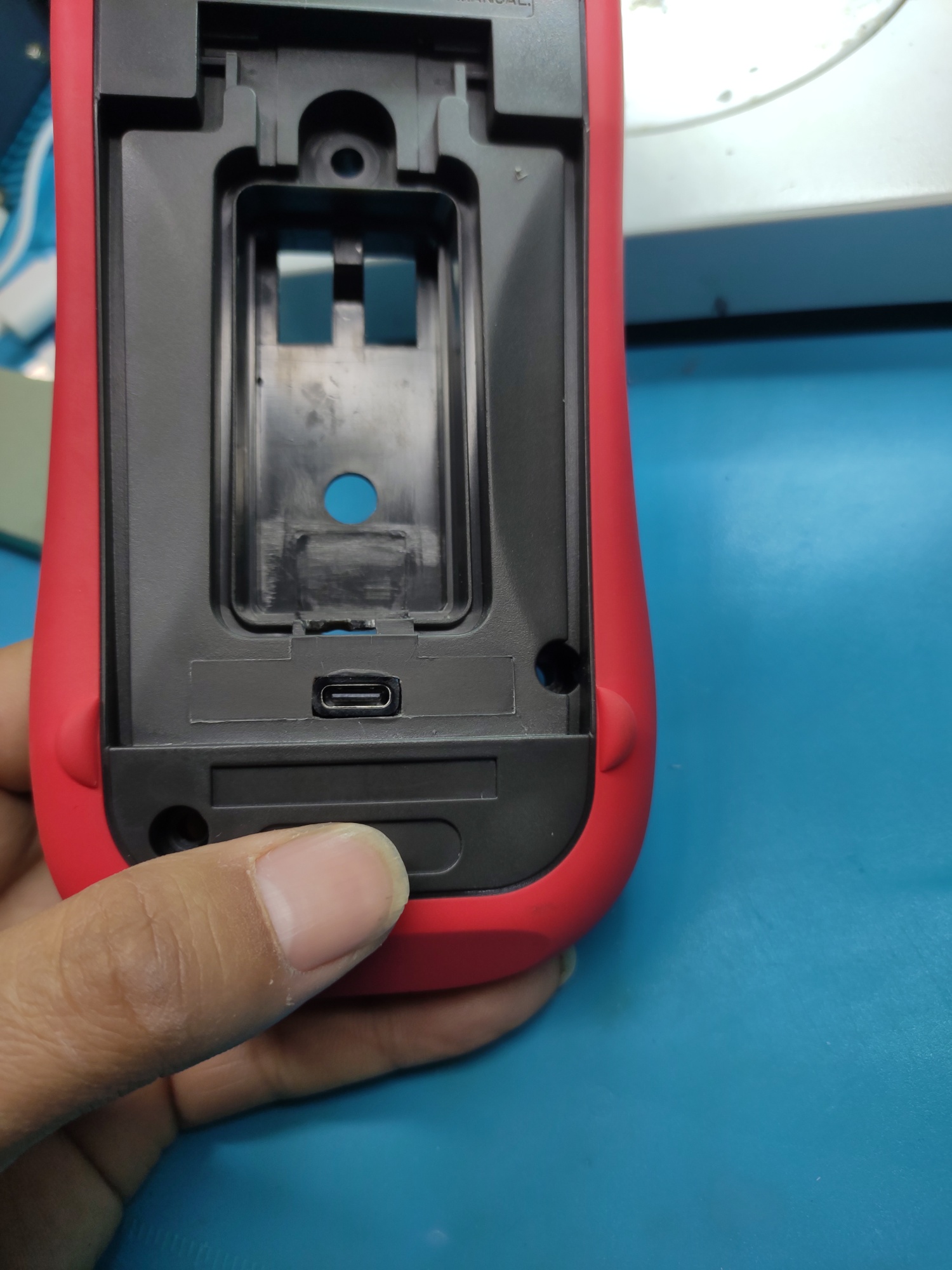

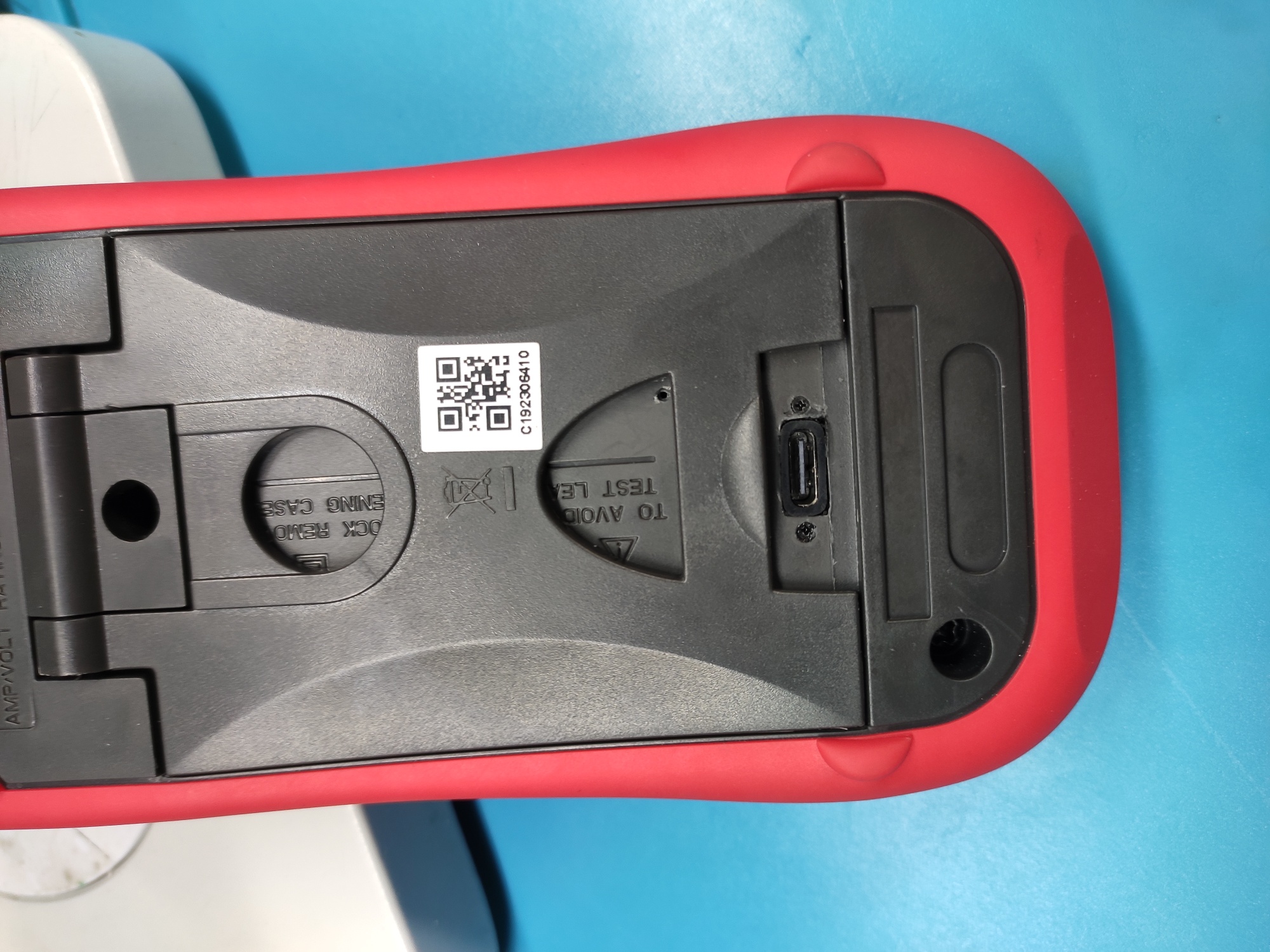

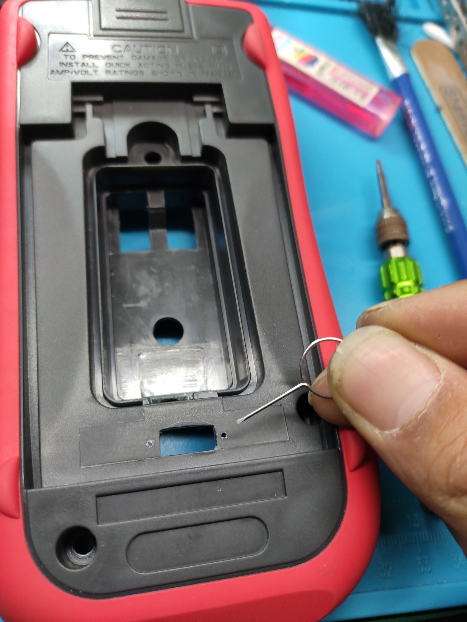

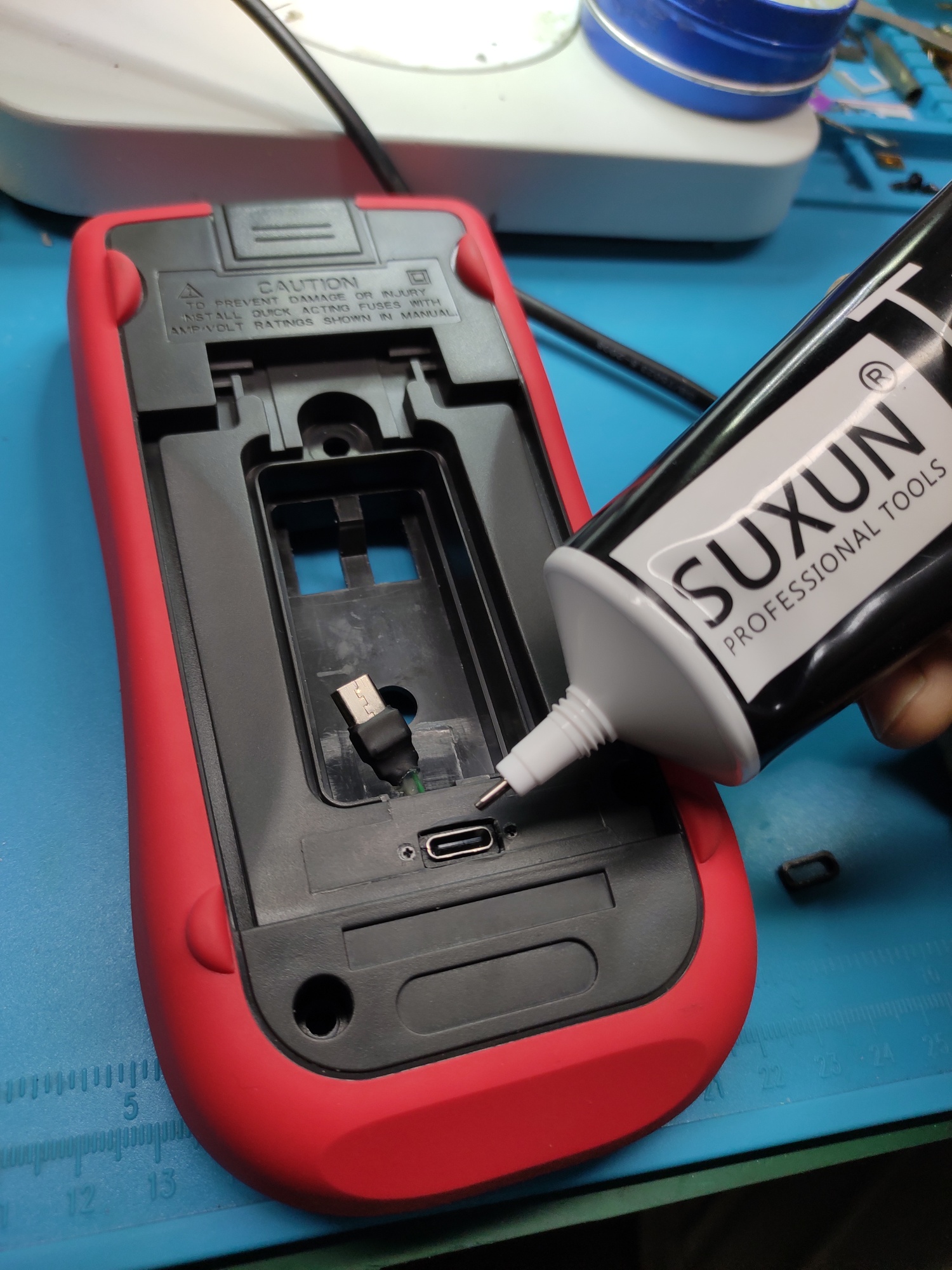

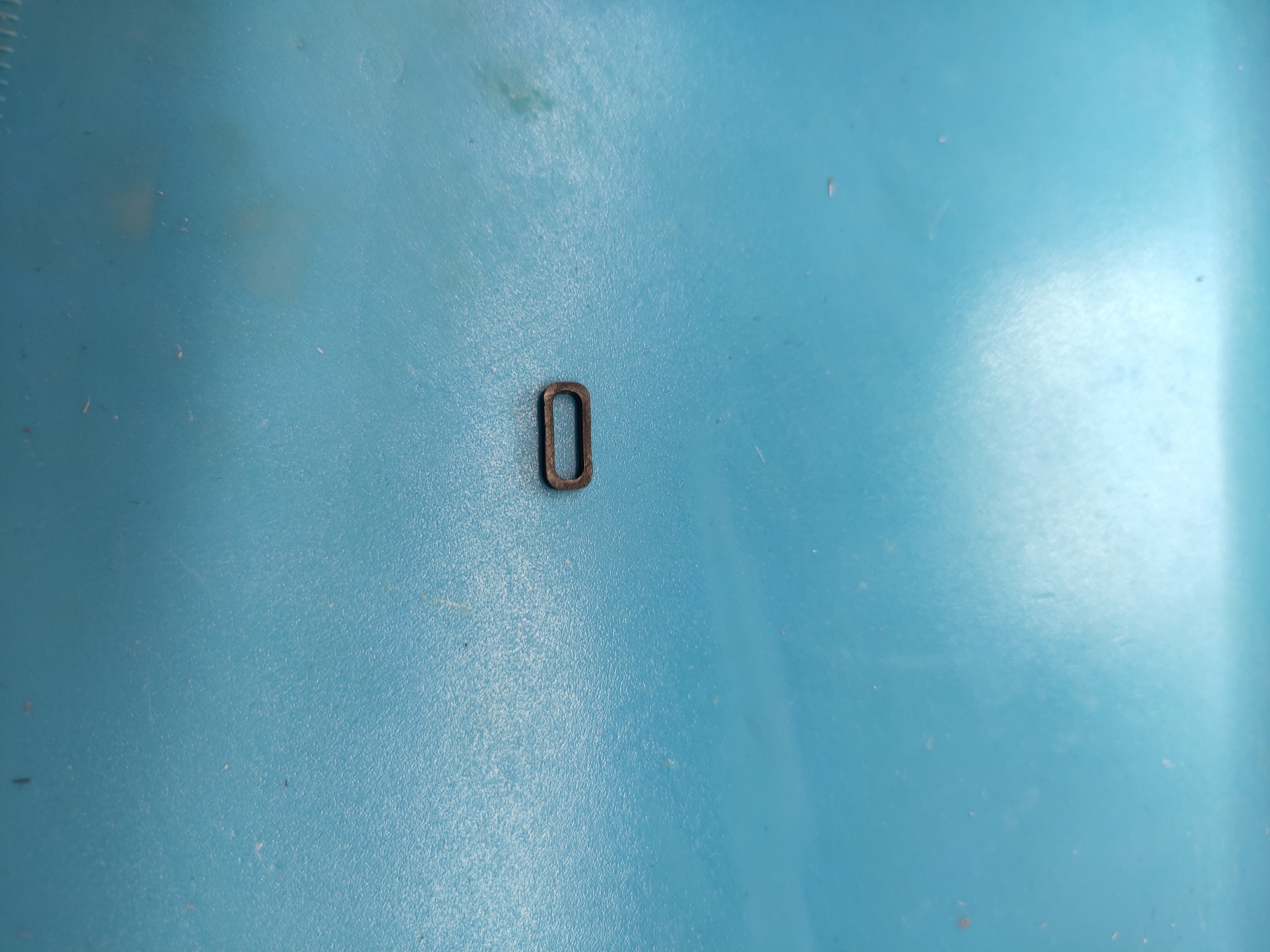

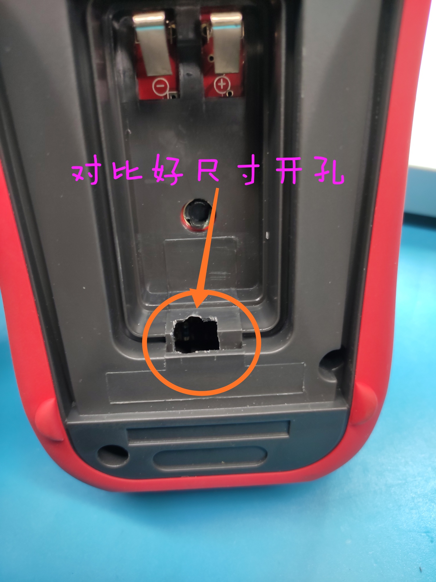

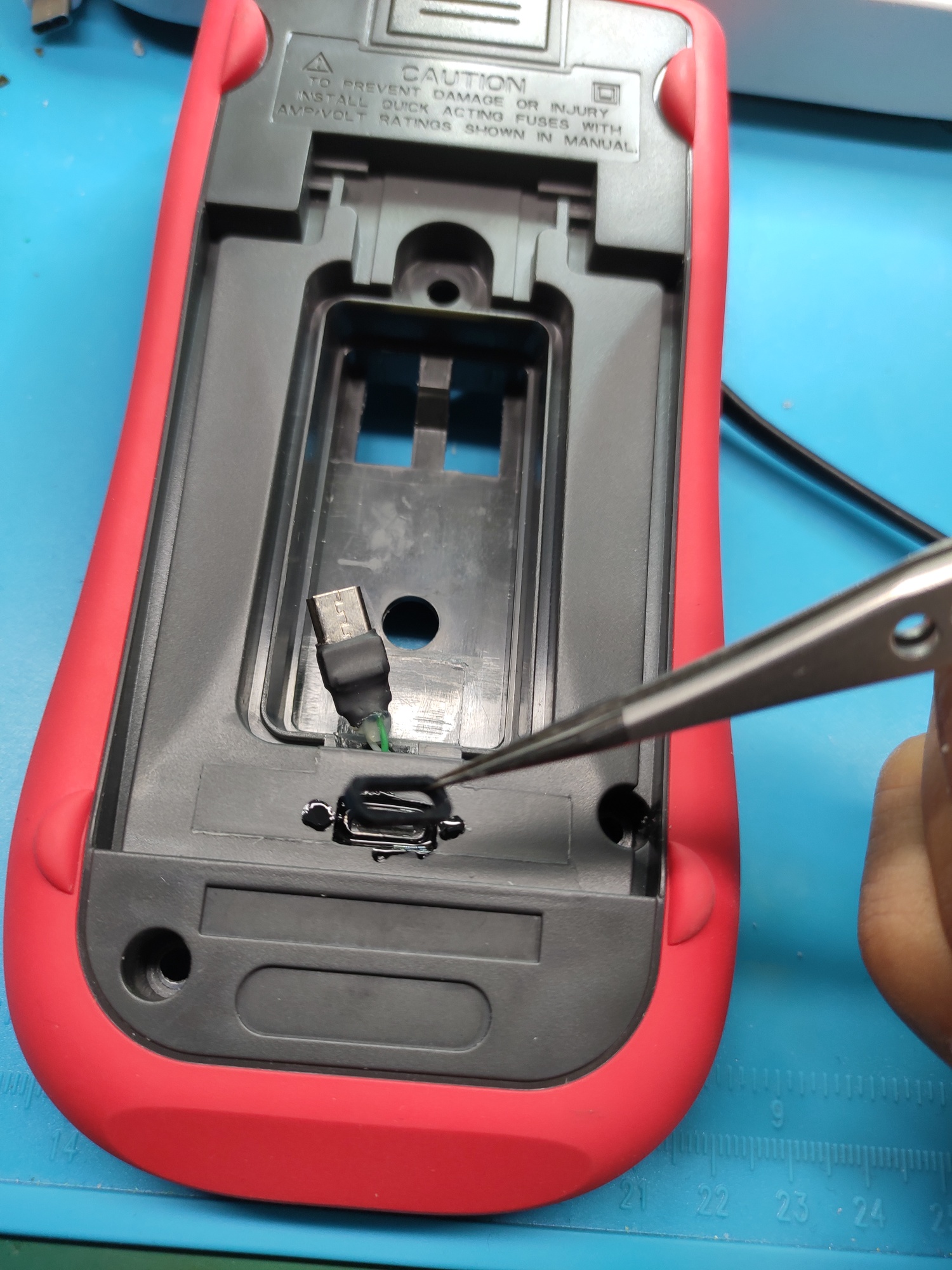

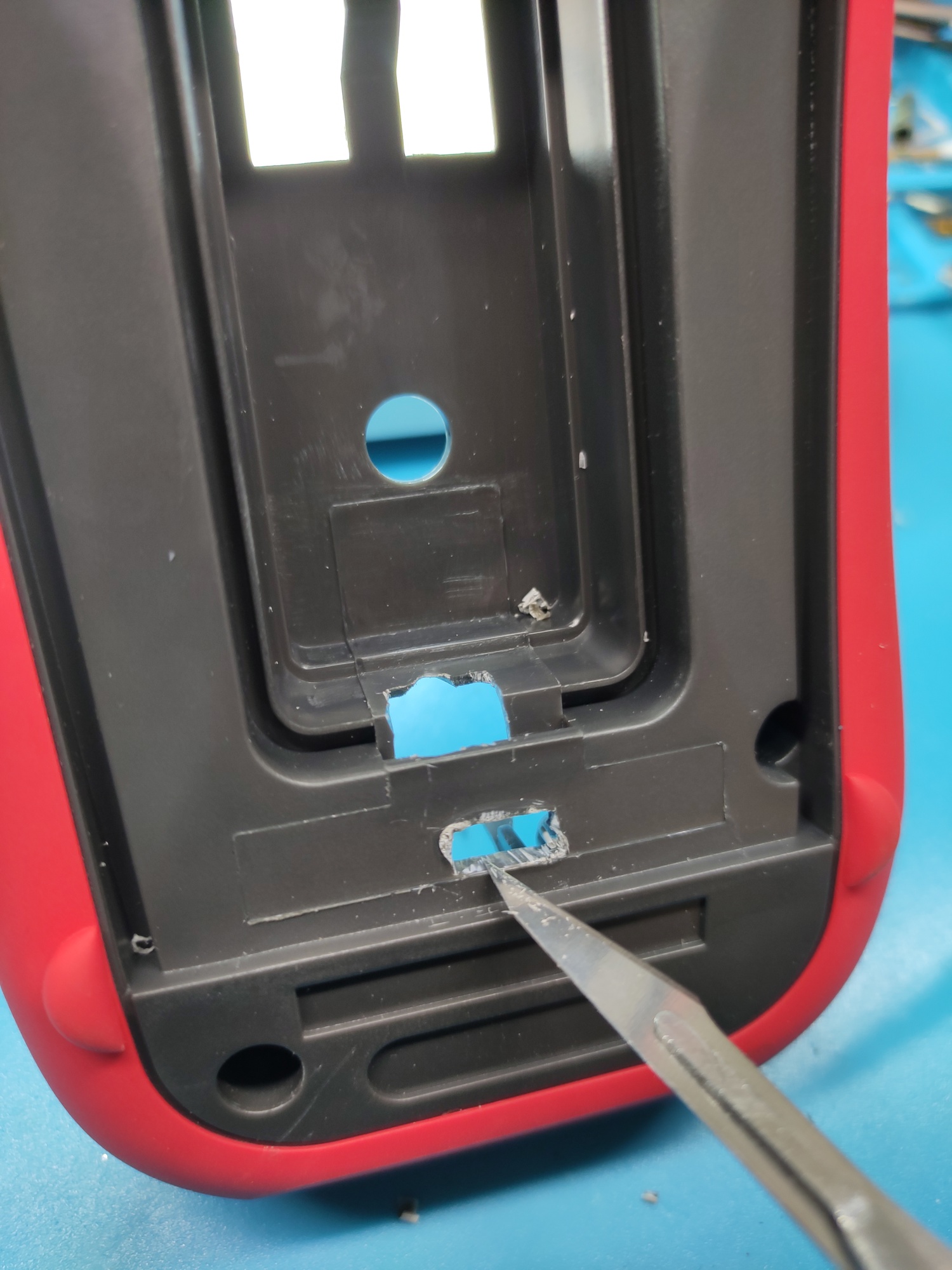

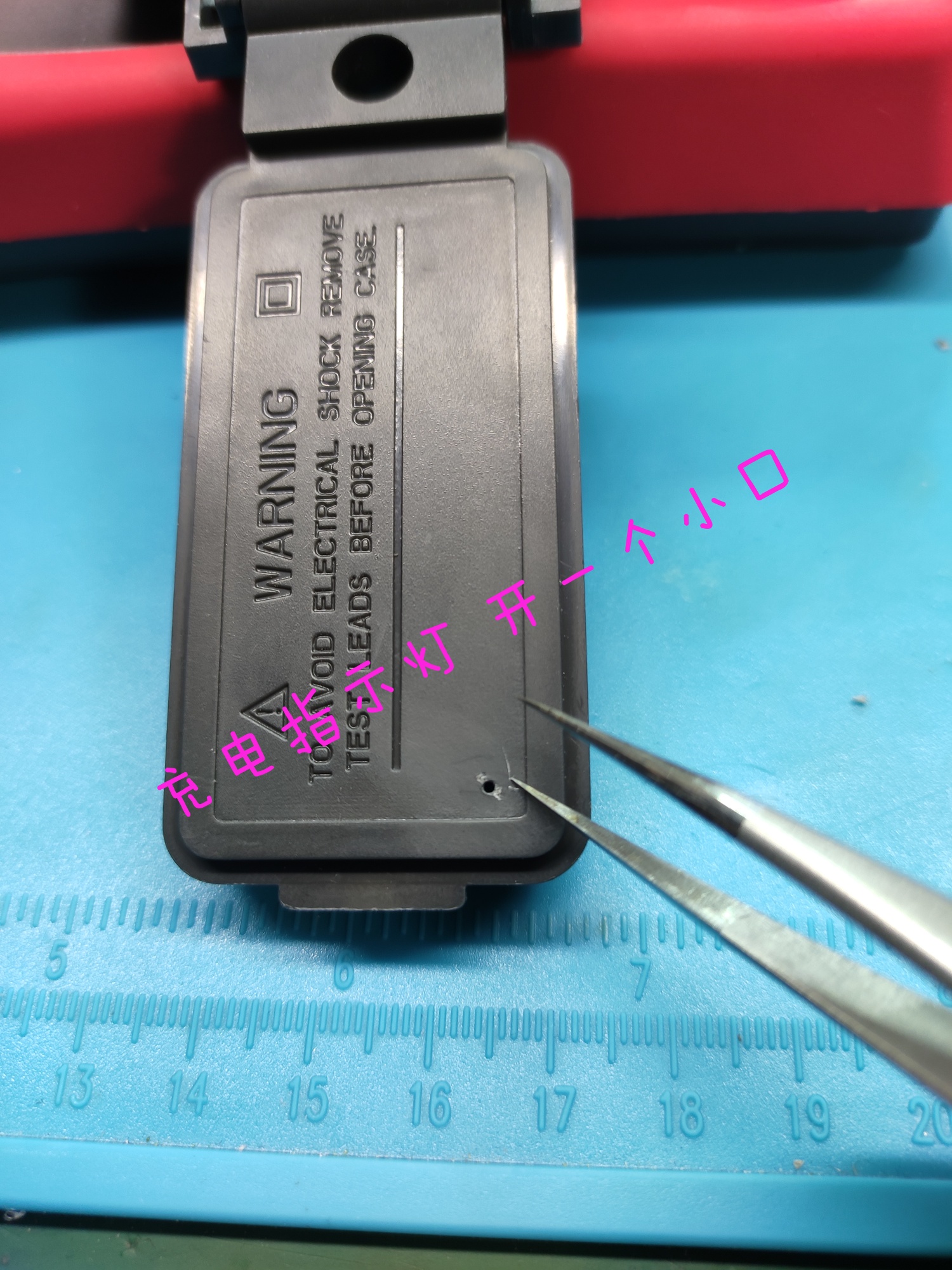

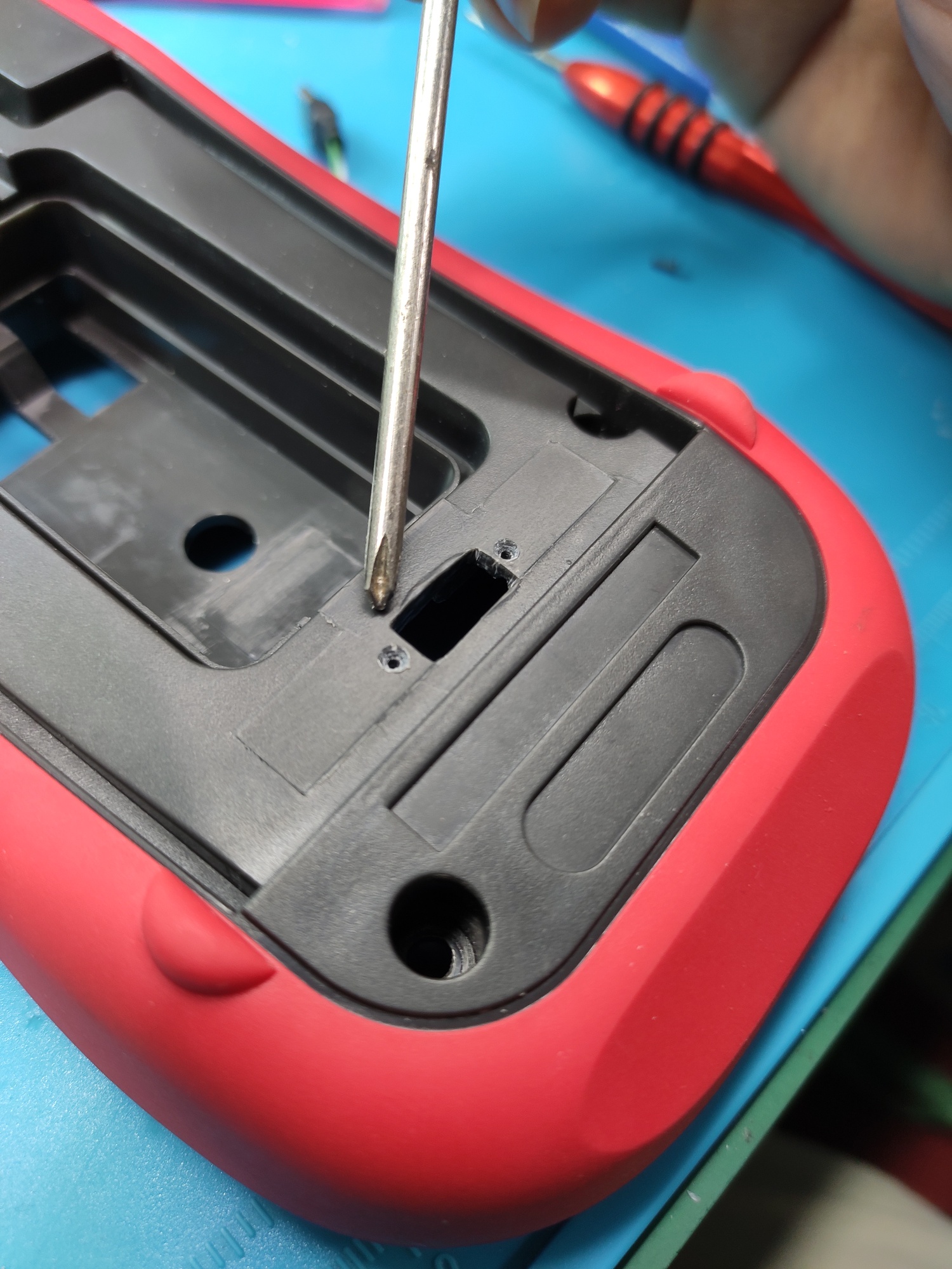

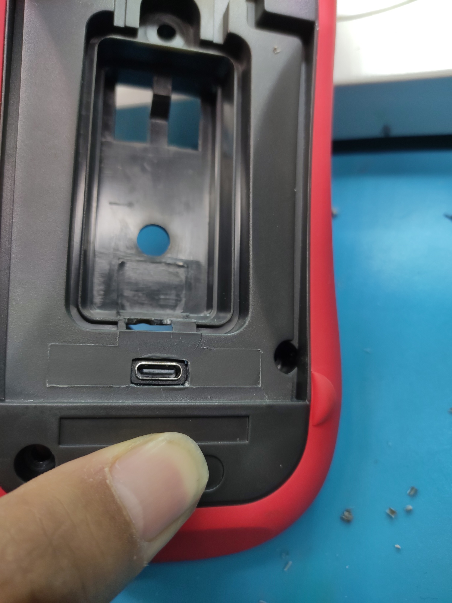

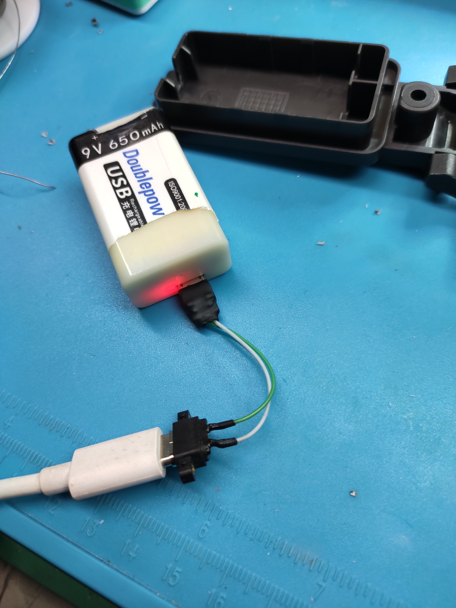

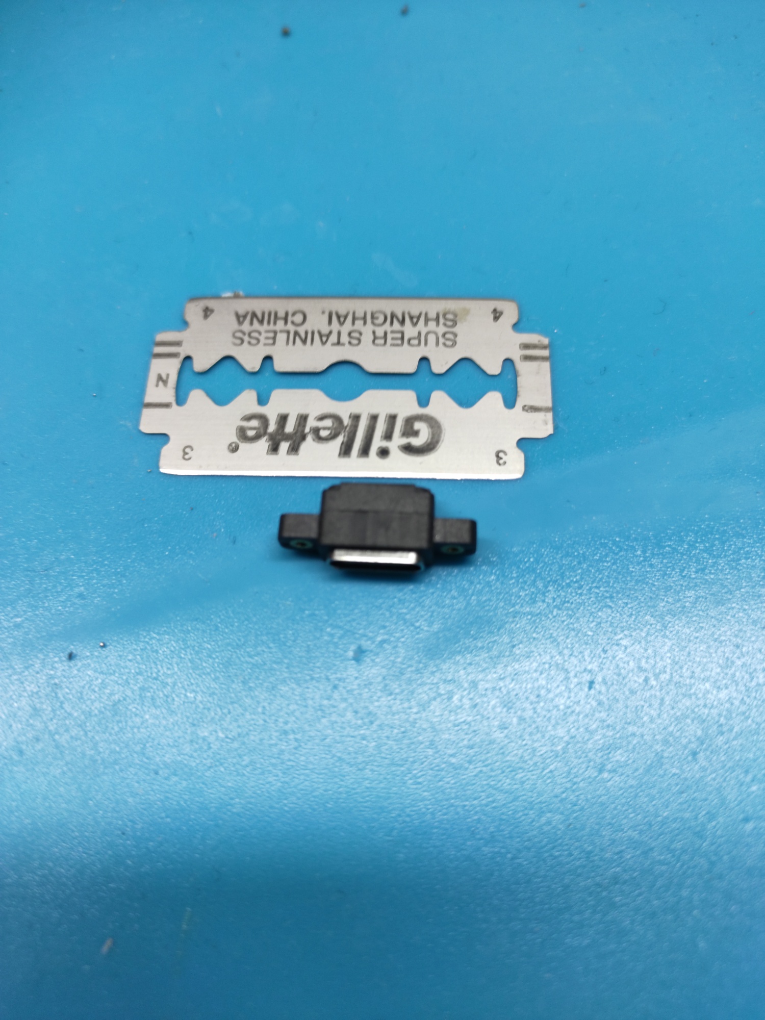

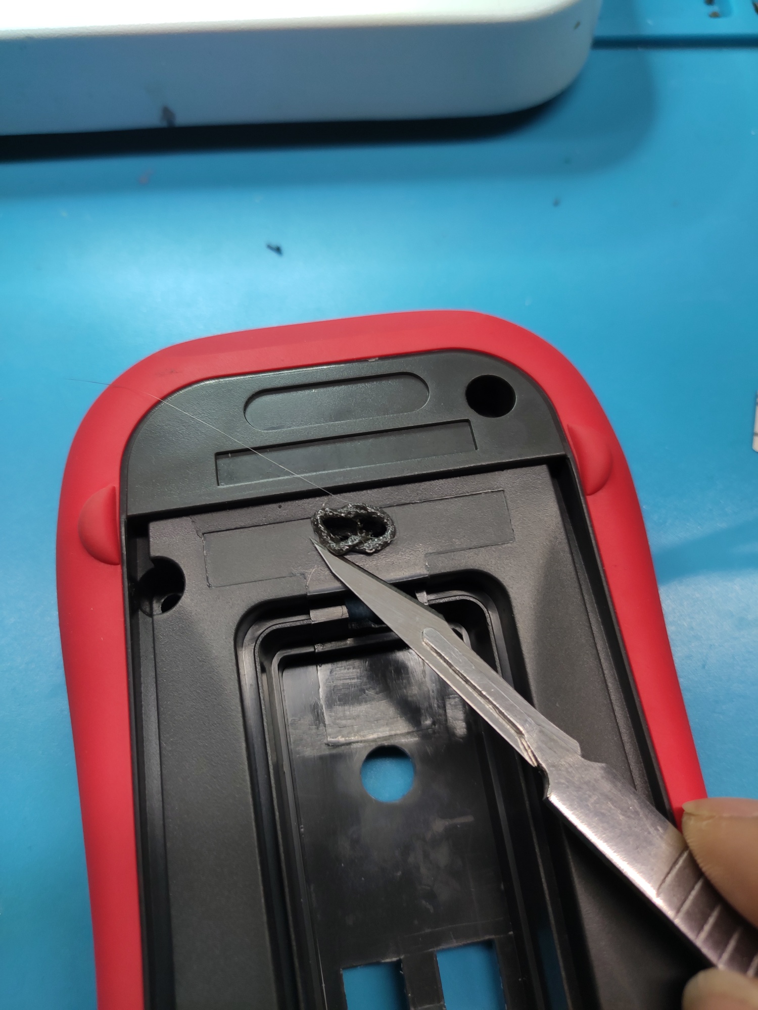

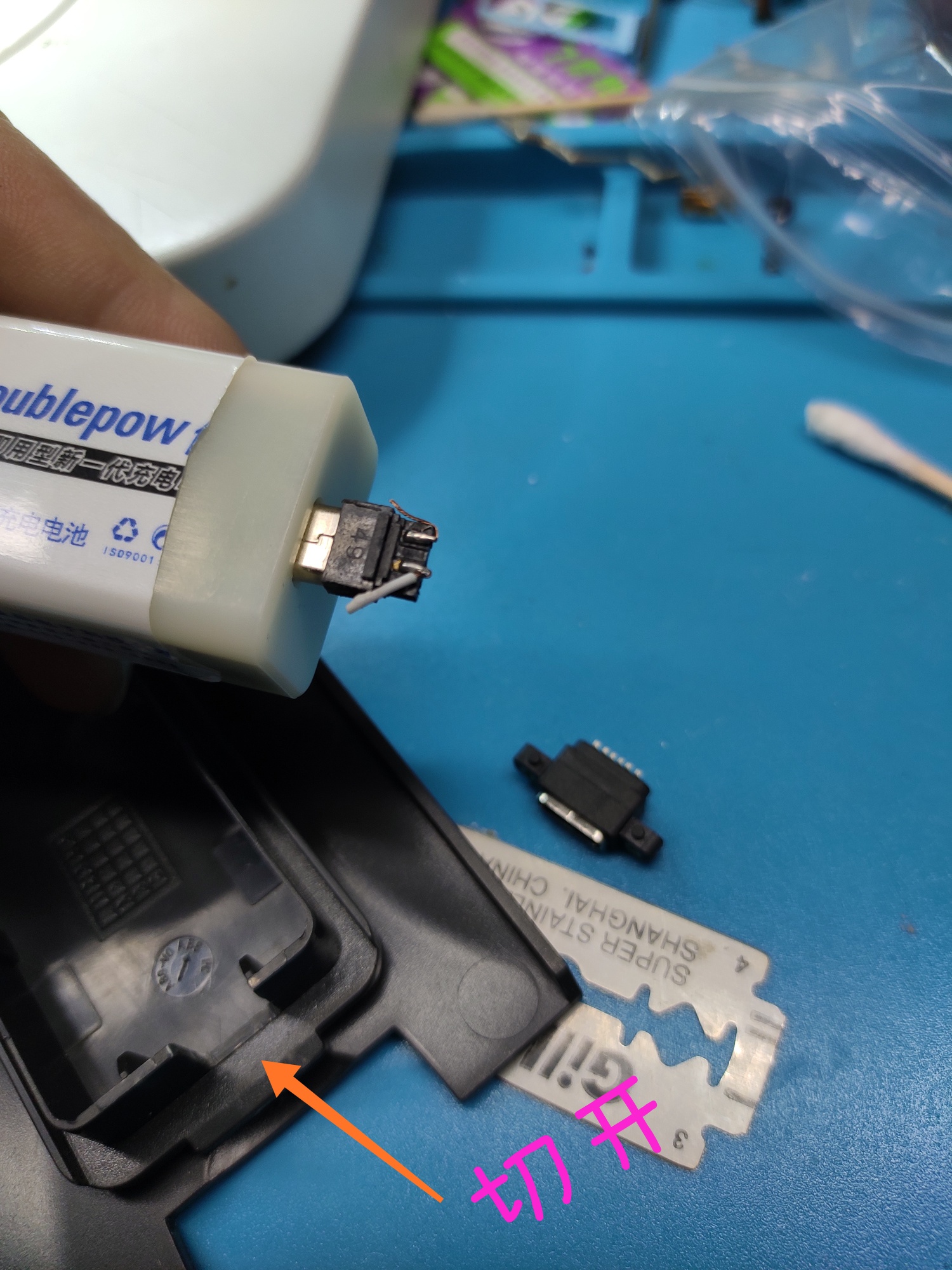

                   本人为新人 自学维修
优德利UT61E这款表不带自动关机,总是忘记关机 电池不耐用 淘宝买一个充电电池但是没电还要拆下来充电 等充好了在安装回去浪费时间,闲着没事干改一个充电口  下面上图

作者: 聆听馨世界    时间: 2020-3-21 18:52
看我的无损按照,(里面放一个1860电池➕一个升压板升压到9v,上部加一个锂电池充电板)
ps:旁边不用太过仔细看,不小心被我的疯抢吹变形了
作者: 聆听馨世界    时间: 2020-3-21 18:58
上部没用用AB胶固定,怕以后坏了不好维修(但是麻烦的就是热熔胶充电温度一高,就融化变形了)

作者: 天天笔记本    时间: 2020-3-21 20:51

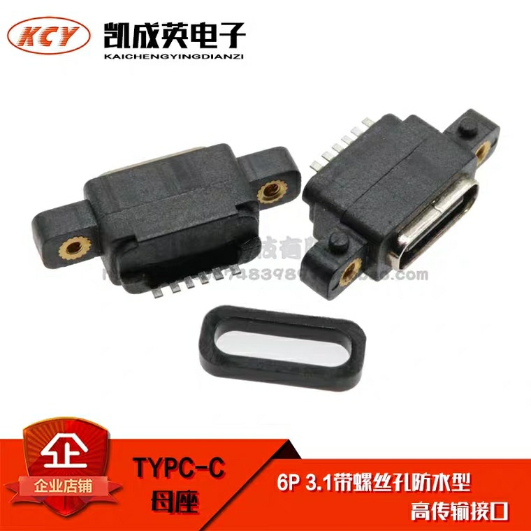

带螺丝孔  能固定我才买的

作者: lixiangliuyi    时间: 2020-3-22 08:44
我是用用升压板配合18650(觉得容量不够的多并联几个),常年不关机,充电5分钟够用大半年,

作者: 1271092608    时间: 2020-3-22 18:37
正品18650一个容量就3000毫安时了,两个串联电压够就可以了吧

作者: 天天笔记本    时间: 2020-3-23 01:45
万用表是精准仪器 安装升压板不干扰万用表吗?????????????

笔记本电池两节。充了用半年。

作者: 黑龙江老曾    时间: 2020-3-29 12:46
尽量用C口充电器 不用看反正
作者: 黑龙江老曾    时间: 2020-3-29 12:47
另外 升压板对测量多少是有点影响的
作者: 火凤凰维修    时间: 2020-4-29 16:52
两块手机电池或18650串联.18650最好加个二串的保护板。
