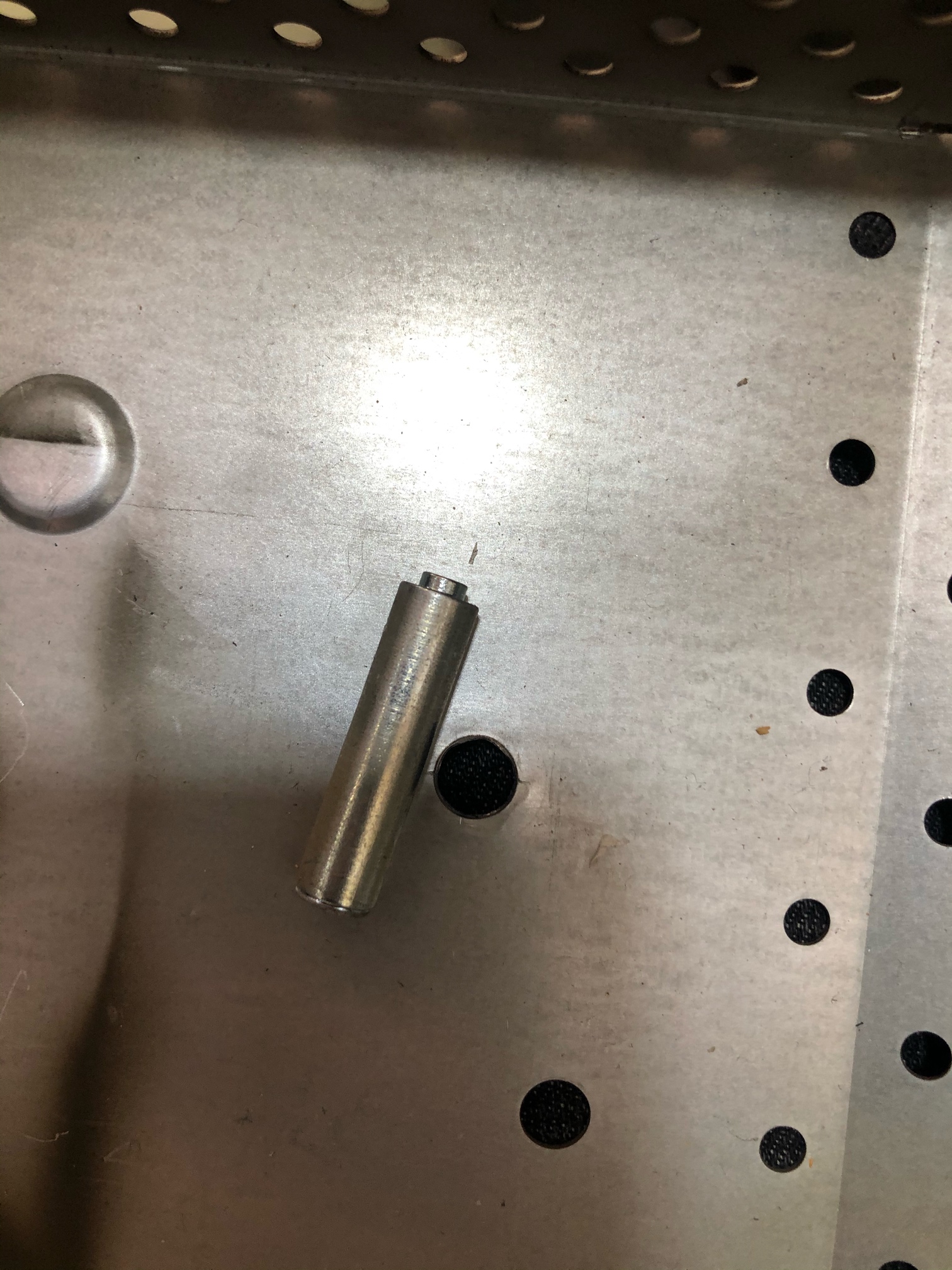

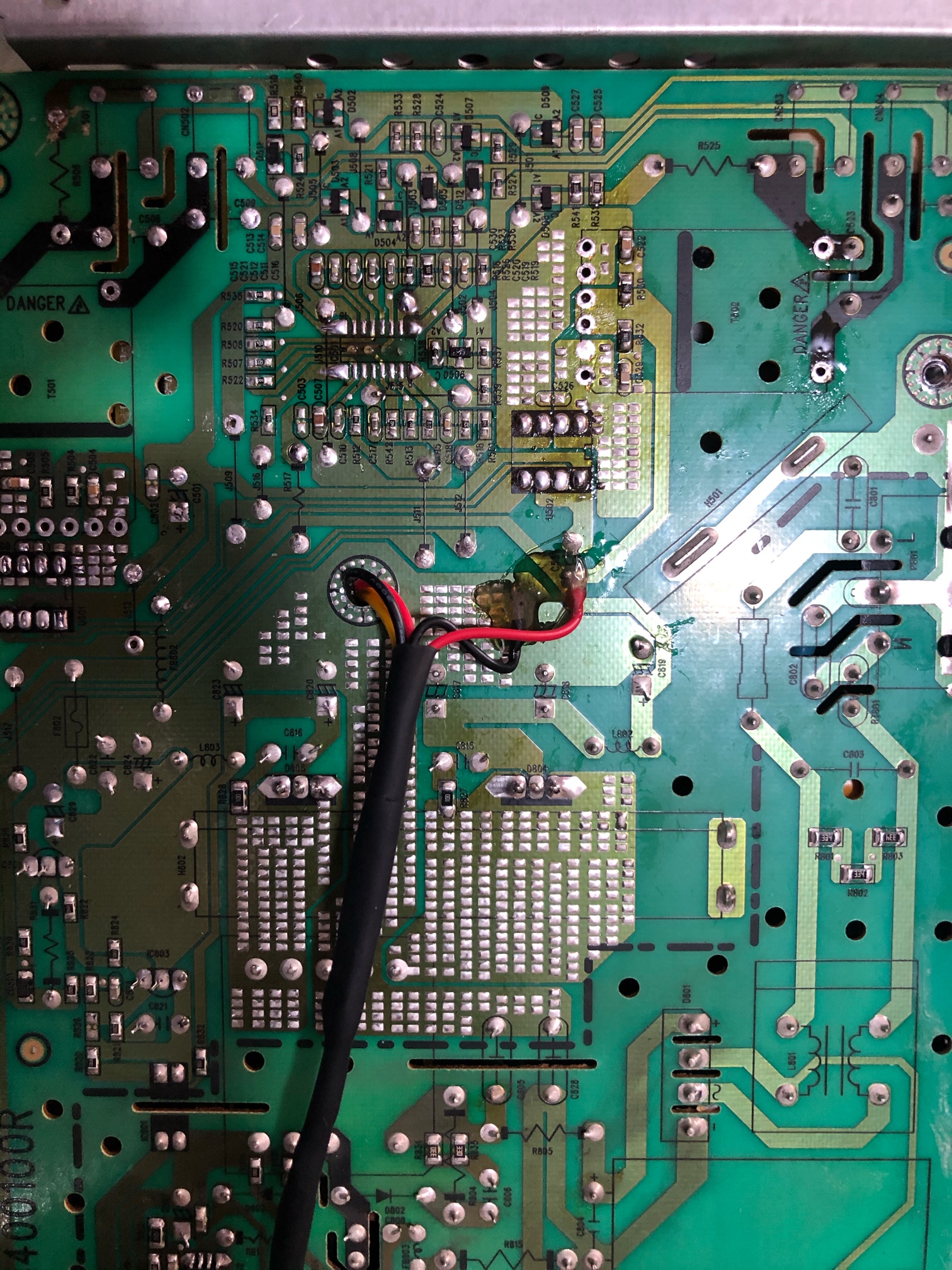

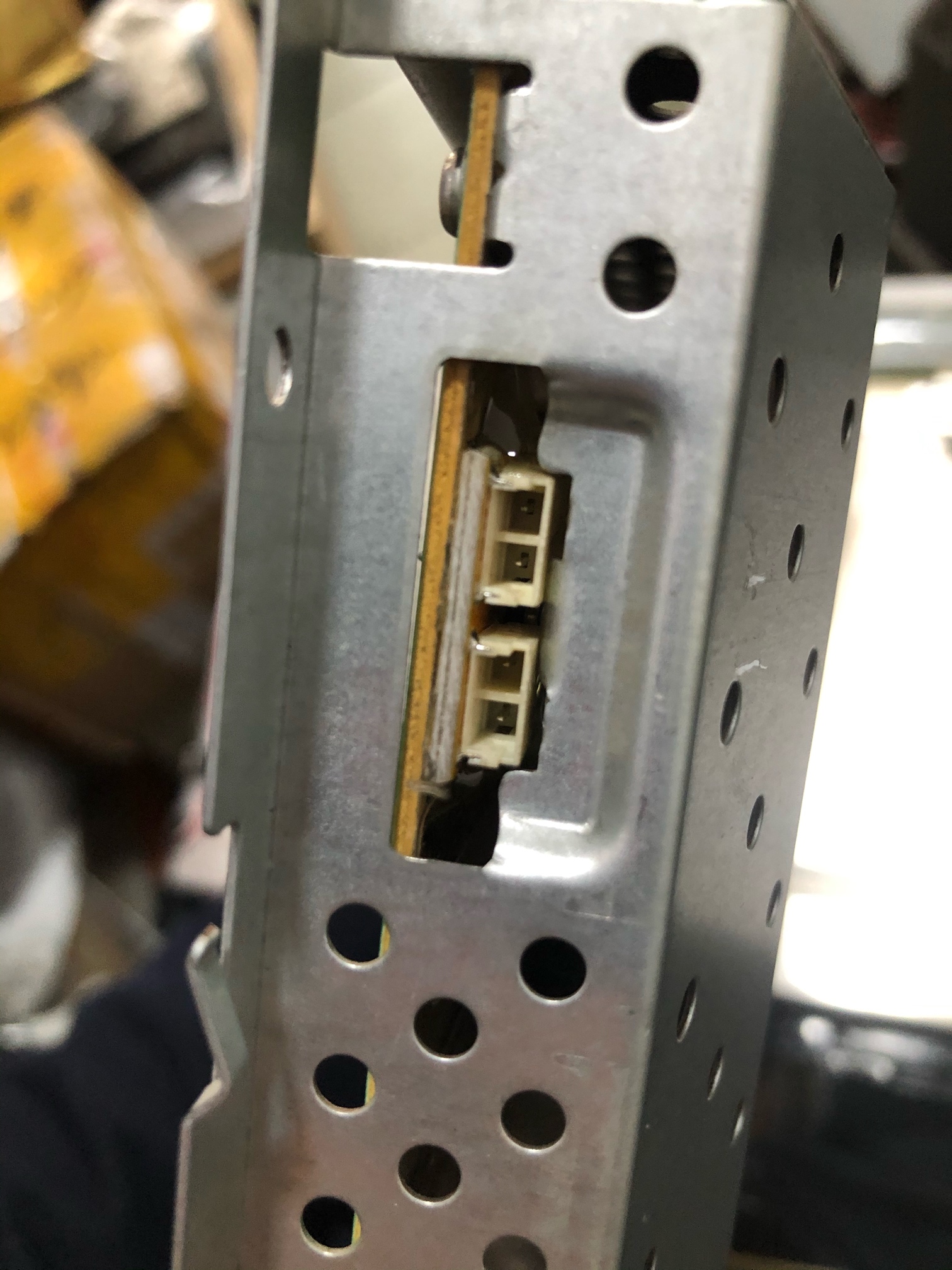

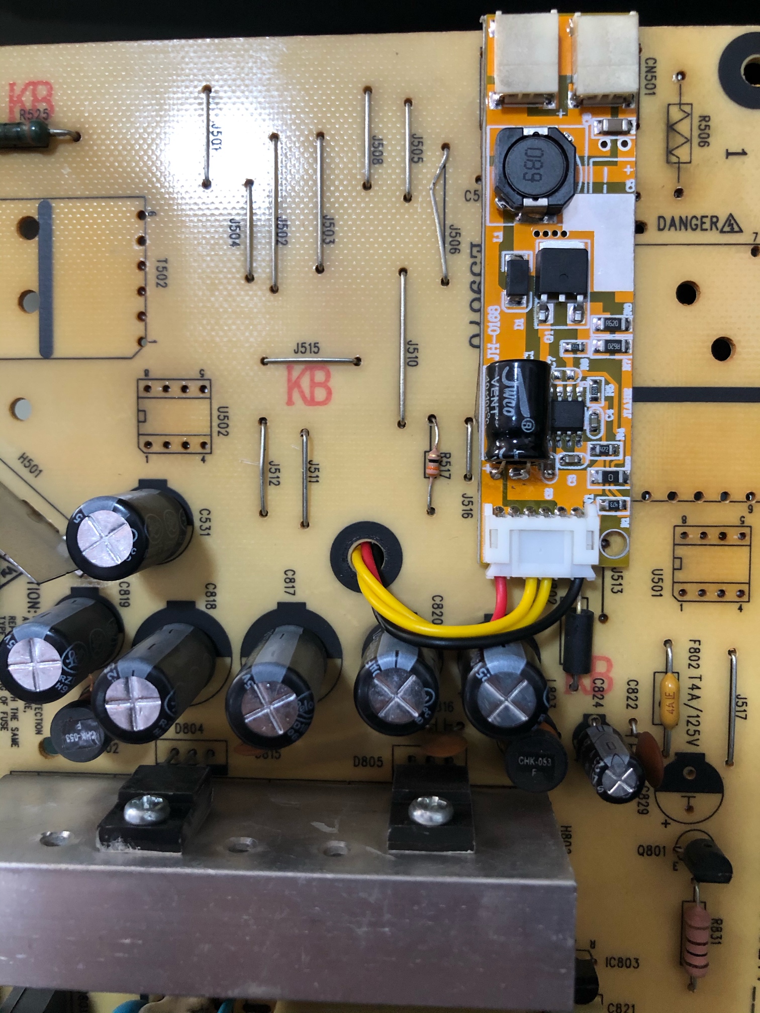

哈哈!其实就是把恒流板粘到电源板的高压处了。作为强迫症患者,最不喜欢各种“乱”。好了步入正题,将高压部分元件下掉,恒流板使用双面胶固定到主板,位置正好跟原灯条接口吻合。如下图
因为走线占用了螺丝孔,所以将固定电源板的螺丝柱干掉了
最后效果很完美!

作者: Cxtoday    时间: 2020-3-21 13:31
细节处理仔细的,可惜屏亮度不能调了

作者: houzipu    时间: 2020-3-22 09:51
Cxtoday 发表于 2020-03-21 13:31
细节处理仔细的,可惜屏亮度不能调了
亮度直接接到驱动板上

作者: 米奇    时间: 2020-3-31 16:09
恒流板你用泡沫胶固定稳定吗
作者: 米奇    时间: 2020-3-31 16:10
受热了会不会掉下来
作者: houzipu    时间: 2020-4-5 22:43
米奇 发表于 2020-03-31 16:10
受热了会不会掉下来
四个角再用热熔胶固定下。不会掉下来的。
