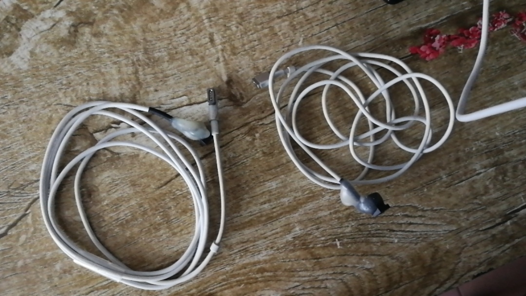

找个原装的电源来,安不开机的时序来修不就得了,论坛有这个机的时序的。你可调电源用的是什么头?我都是用原装的的电源剪线头来用的。给你看看我的
