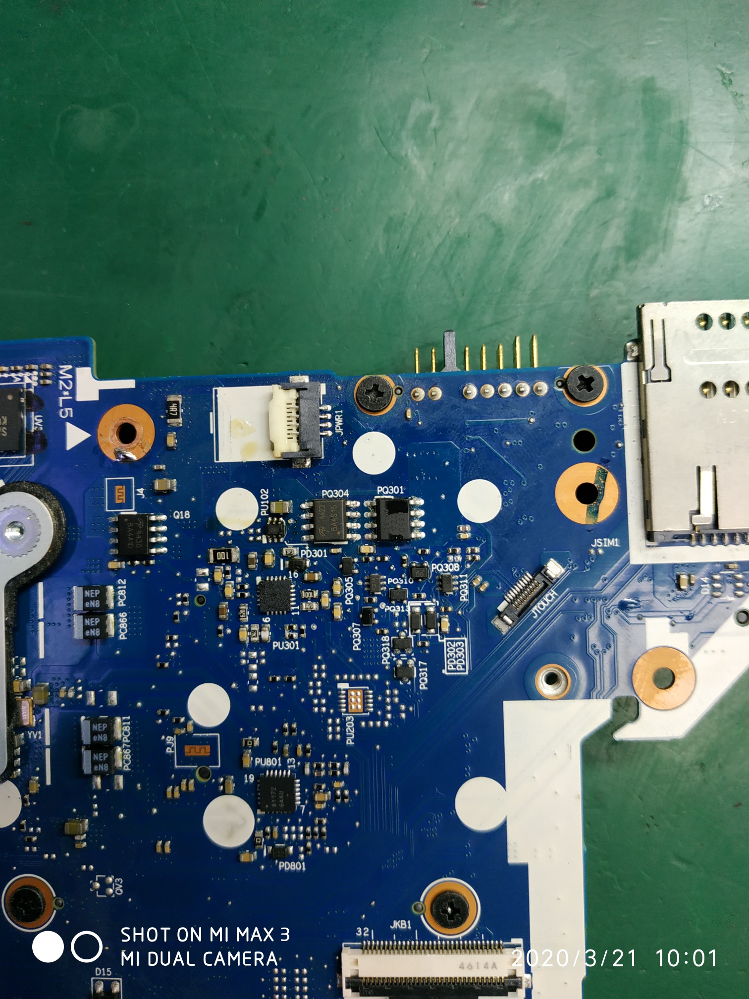

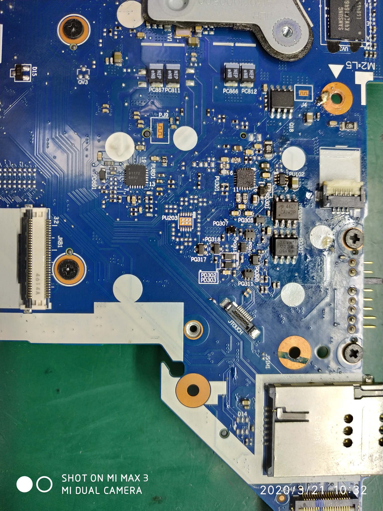

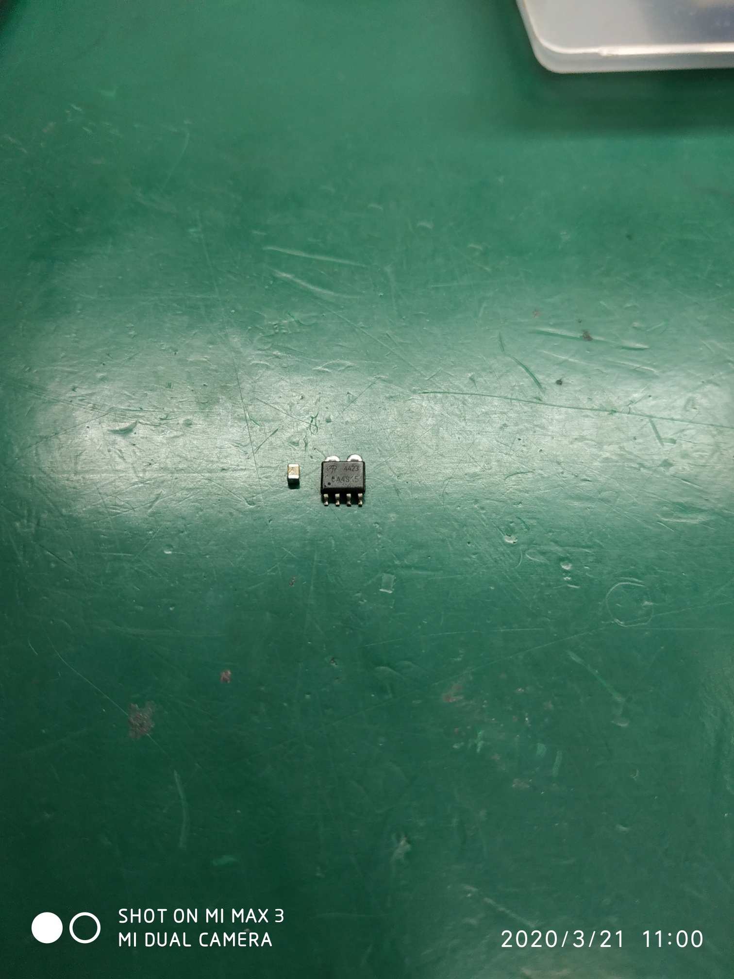

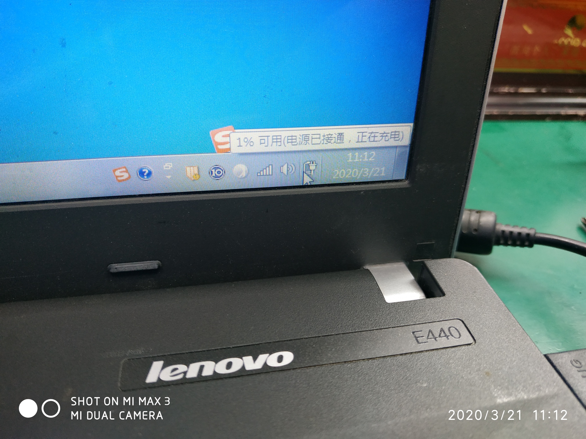

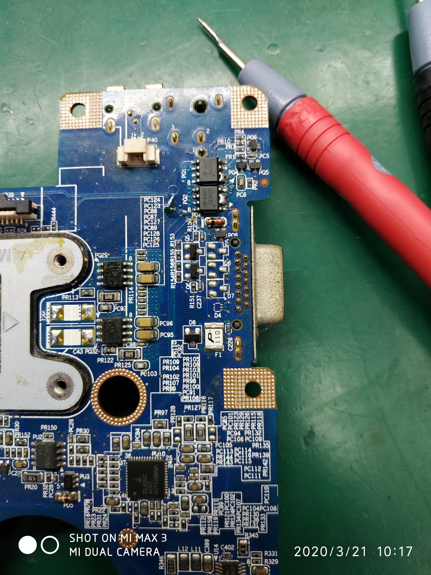

插电5A大电流,测量公共端发现有短路,烧机找到击穿的电容,测量第一和第二MOS管,发现第二MOS管4423被击穿,料板上找到一个第二MOS管4407,都是三进四出直接换了上去,进系统测试一切正常。
