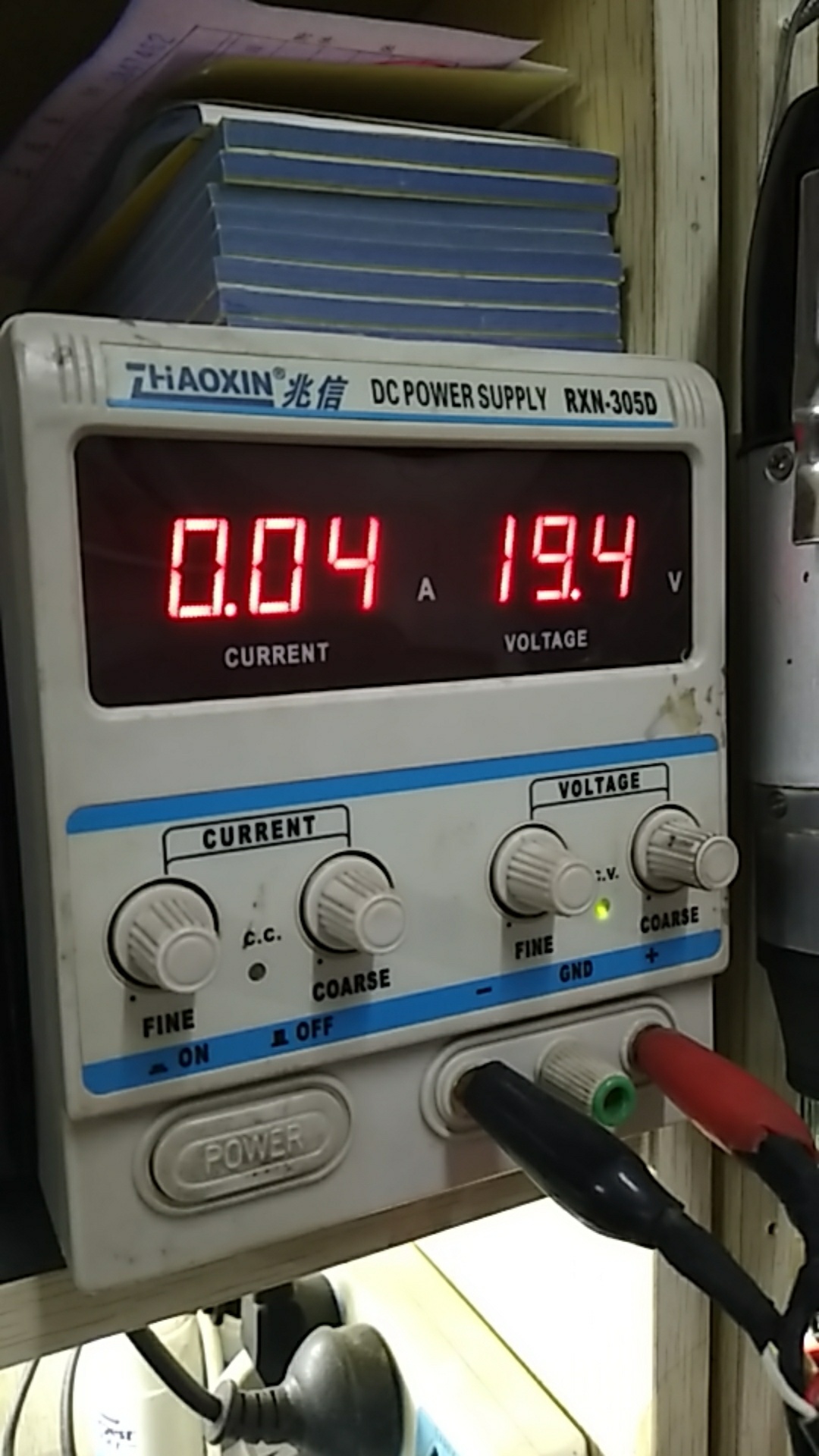

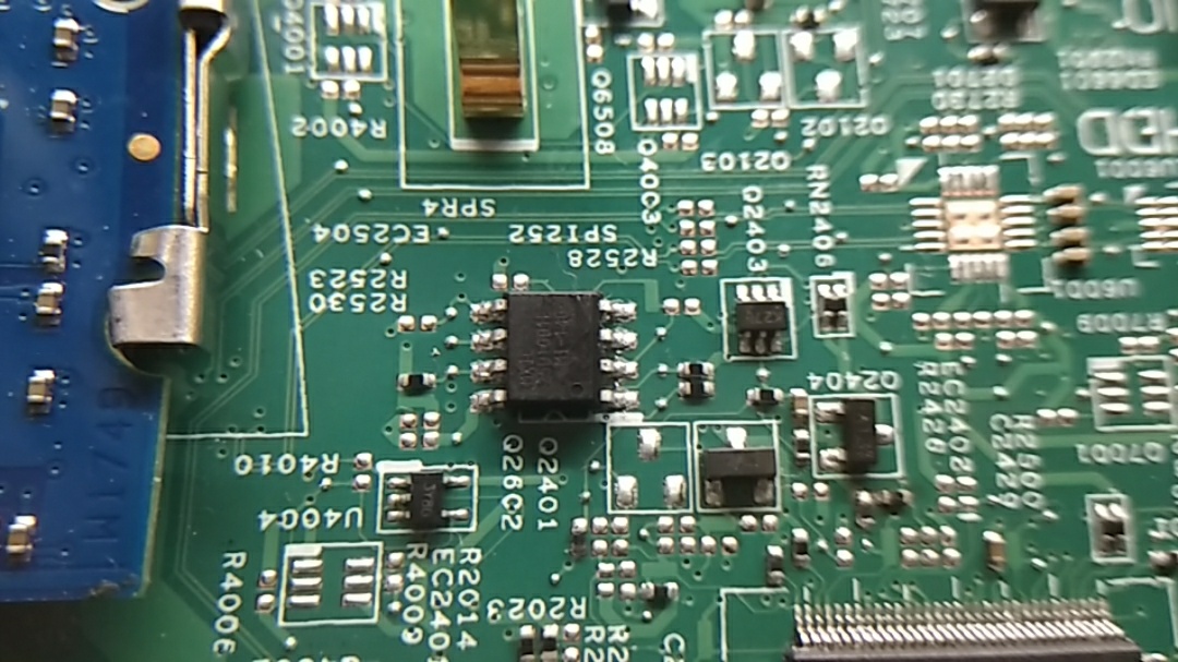

Dell3562待机0.04,按开机键0.07-0.05,白灯亮,6秒左右白灯熄灭,两黄一白闪烁,测3V,5V正常,没有图纸,ec下BIOS刷过也一样,没办法查ec条件,ec的PDF也找不上,哪位大神有修过或ec的PDF发出来,谢谢

请问此机Bios芯片楼主用什么编程器刷的?1.8v 16m.我沒记错的话.25LB128
作者: 涐吢已谇    时间: 2020-3-24 23:41
809h就可以
