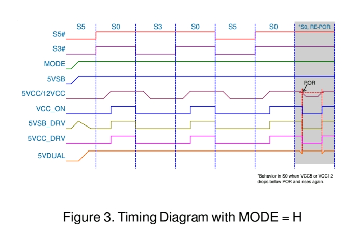

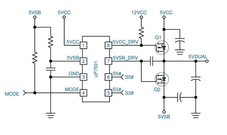

首先说一下这个芯片pdf百度可以下载,在这里我就不传让大家用下载分了,这个芯片到底是怎么切换二个五伏给内存供电的咧?资料里面有四张图可以说明,我以前没有具体想搞仔细,是现在没有事做就花时间很看了一会才看懂,现在用最简单的话和大家分享就五句话。说错的请指教。
第一句:结合电路图知道5vsb_drv输出低电压到栅极才能让漏极和源极导通,5vcc_drv
输出高电压到栅极才能让漏极和源极导通。

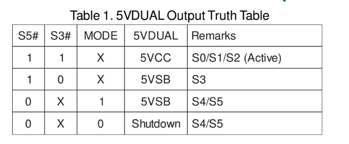

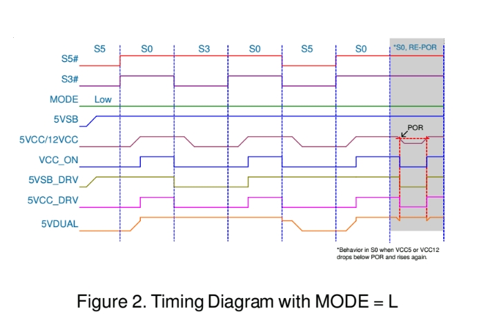

第二句:这个芯片有二种工作模式h模式和L模式。
第三句:无论芯片什么工作模式s0/s1/s2状态由5vcc供电。这是唯一一种由5vcc供电情况。
第四句:无论芯片什么工作模式s3状态都由5vsb
供电。
第五句:工作在h模式时,s5状态有5vsb供电。工作在l模式时,s5状态5vdimm没有电。
