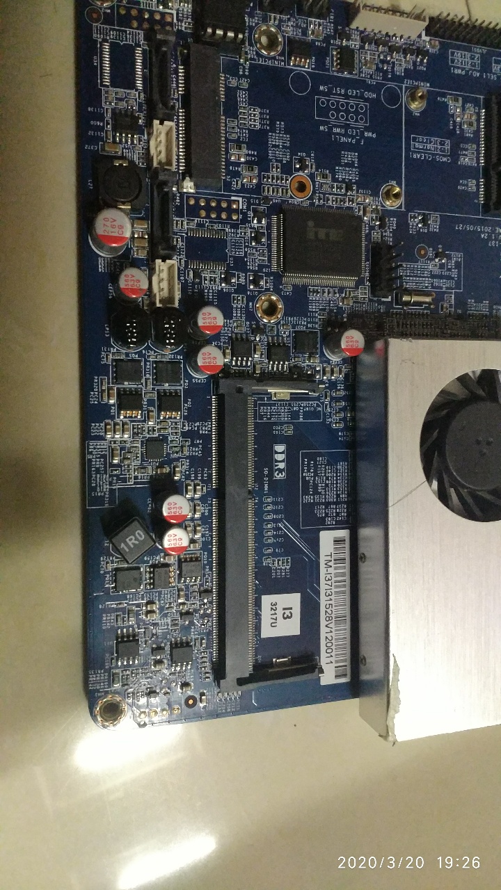

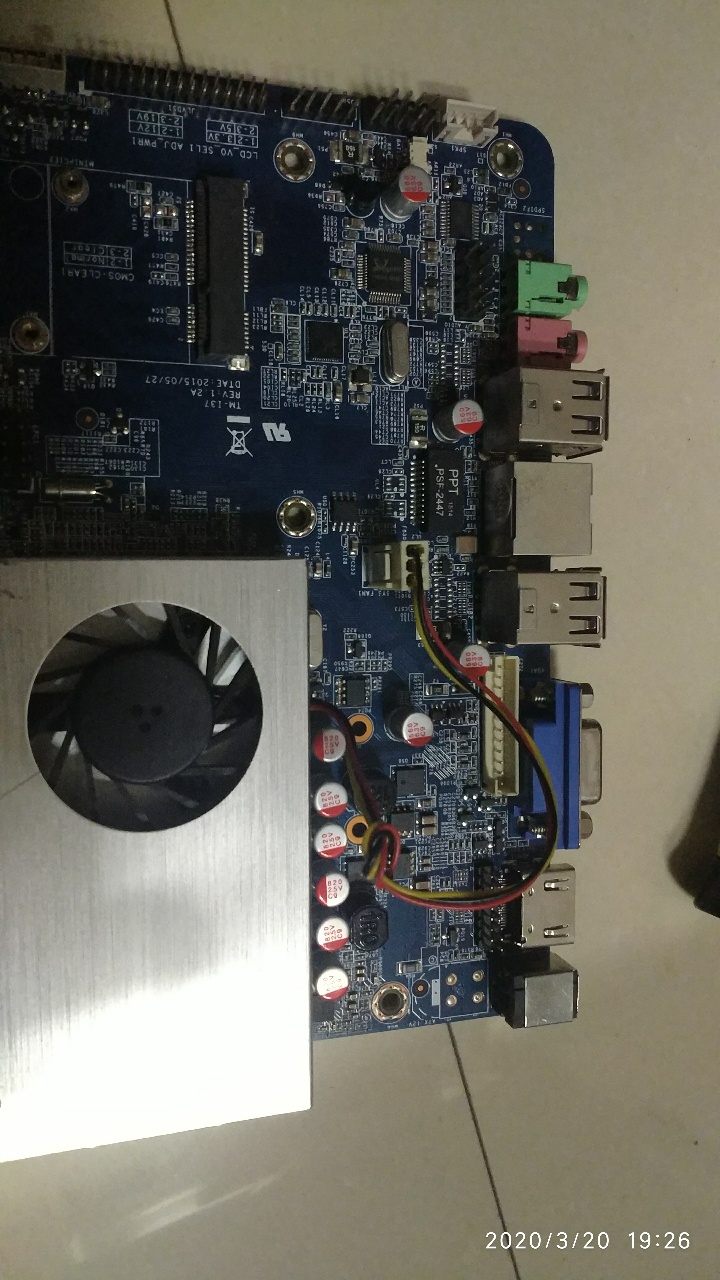

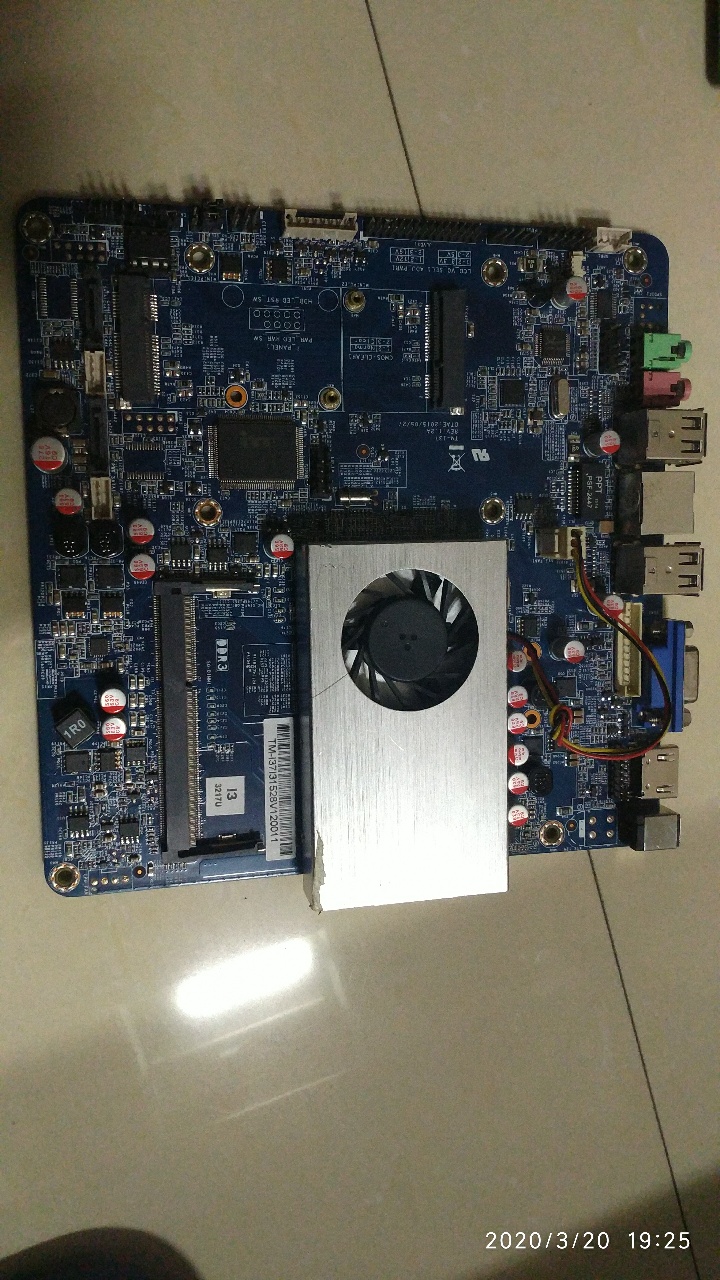

别的都没有问题,跑码也正常,进bios也显示,就是进系统不显示,小板子没有显卡插槽。大神给指导下哪里能出问题,bios刷了也一样
作者: 艾心晴愿    时间: 2020-3-20 20:51
不装显卡驱动就能显示,装上就不显示了
作者: yjmnm7256    时间: 2020-3-20 20:59
会不会是你显示器和信号线有问题???试下HDMI看看
作者: 艾心晴愿    时间: 2020-4-18 12:59
显示座5v电压不正常,试了下hdmi把显示器hdmi口也烧坏了
