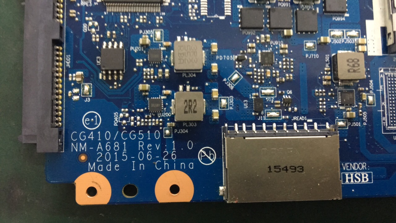

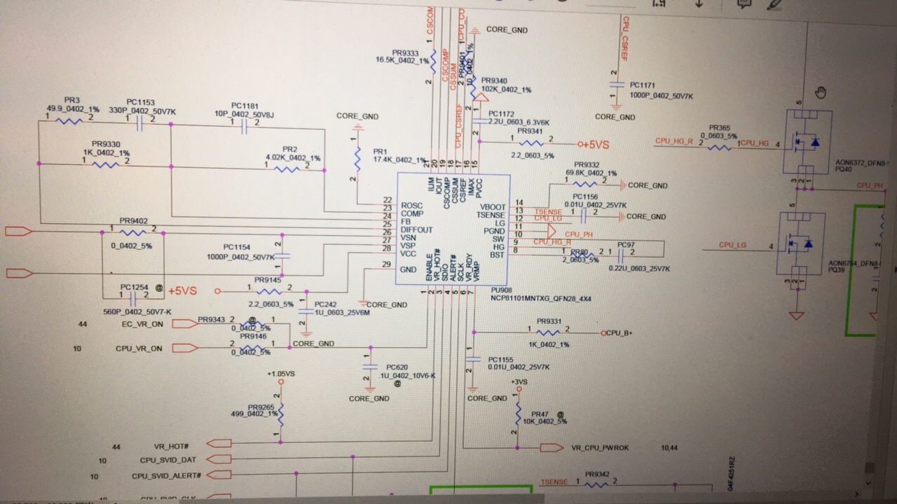

一个漂亮的妹妹不小心把水弄在主板上了不触发了,修补好进水腐蚀的地方,上电没3V 5V    公共也没有电,发现8682L挂了,定了个芯片回来,机器可以触发了,电流到0.137不动了,发现不出CPU供电,CPU供电芯片是81101,正好有个一样的芯片换上还是一样的故障,测量81101   28角和15角有4.7V    1角信号开启没有电压,看来不太正常了,2角有19V,不知道怎么修了,求大神指点感谢    在附上本机图纸
