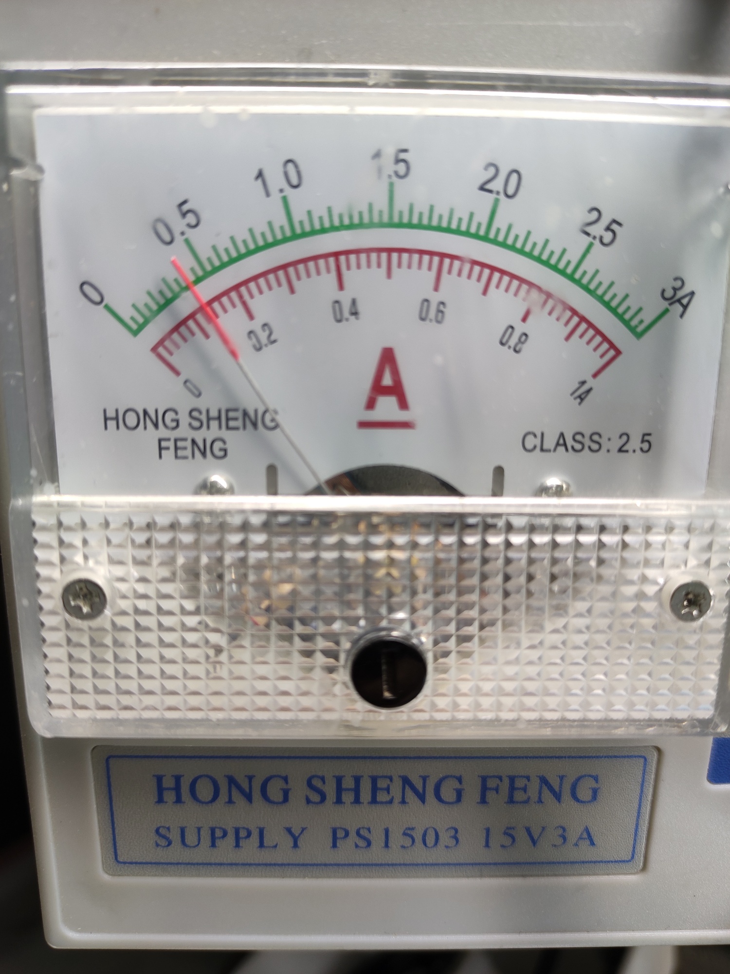

开机电流上升就不动了 进水机
作者: 小贺123    时间: 2020-3-20 18:09
机器进水还是摔得要看,进水你检查一下第三端,摔得看一下电源周边电感吧
作者: 坦克世界    时间: 2020-3-21 07:31
估计哪里有轻微短路  检查各路供电关键电压点
作者: 新明志通讯科技    时间: 2020-4-5 01:20
和第三端有短路
