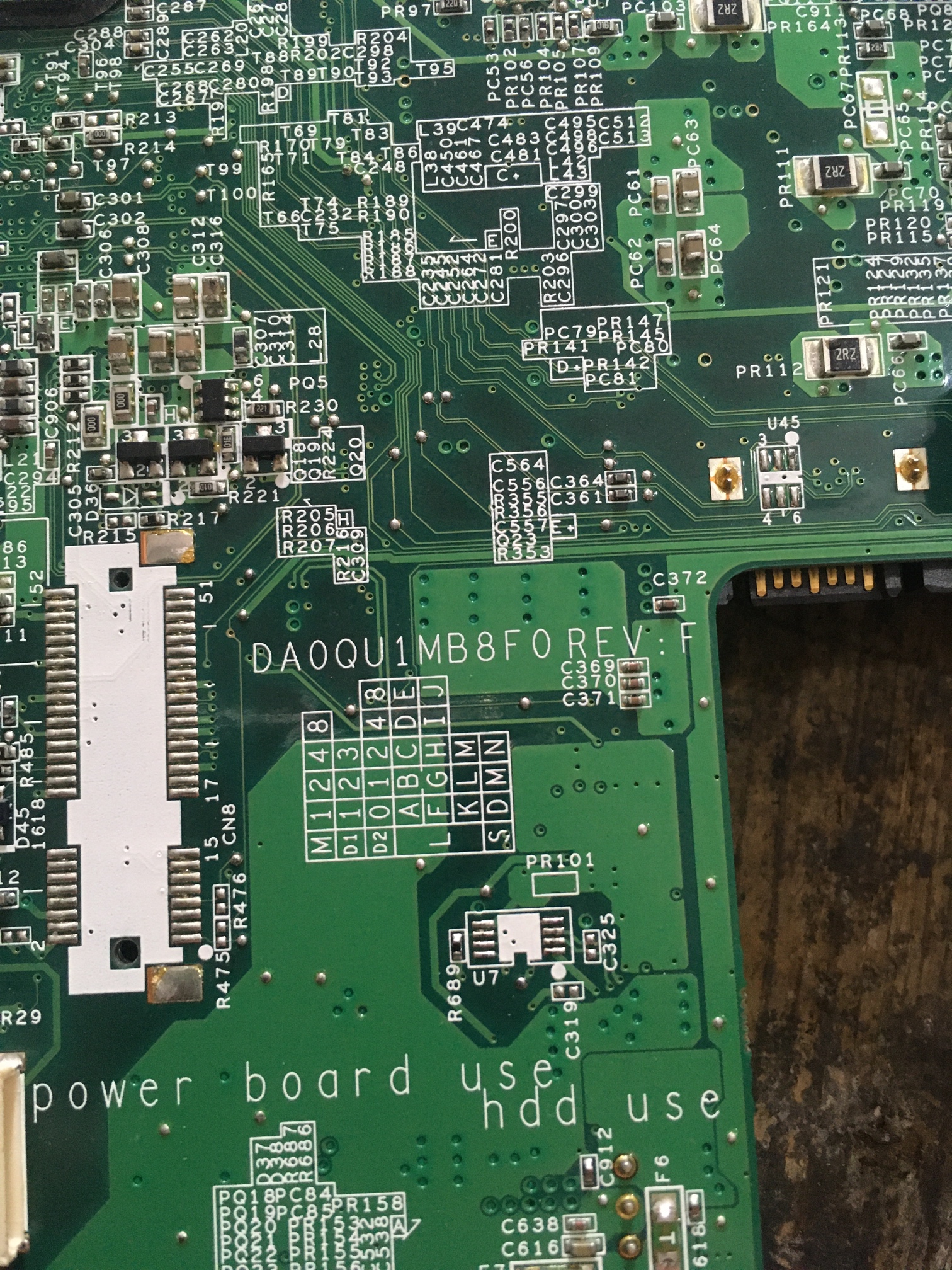

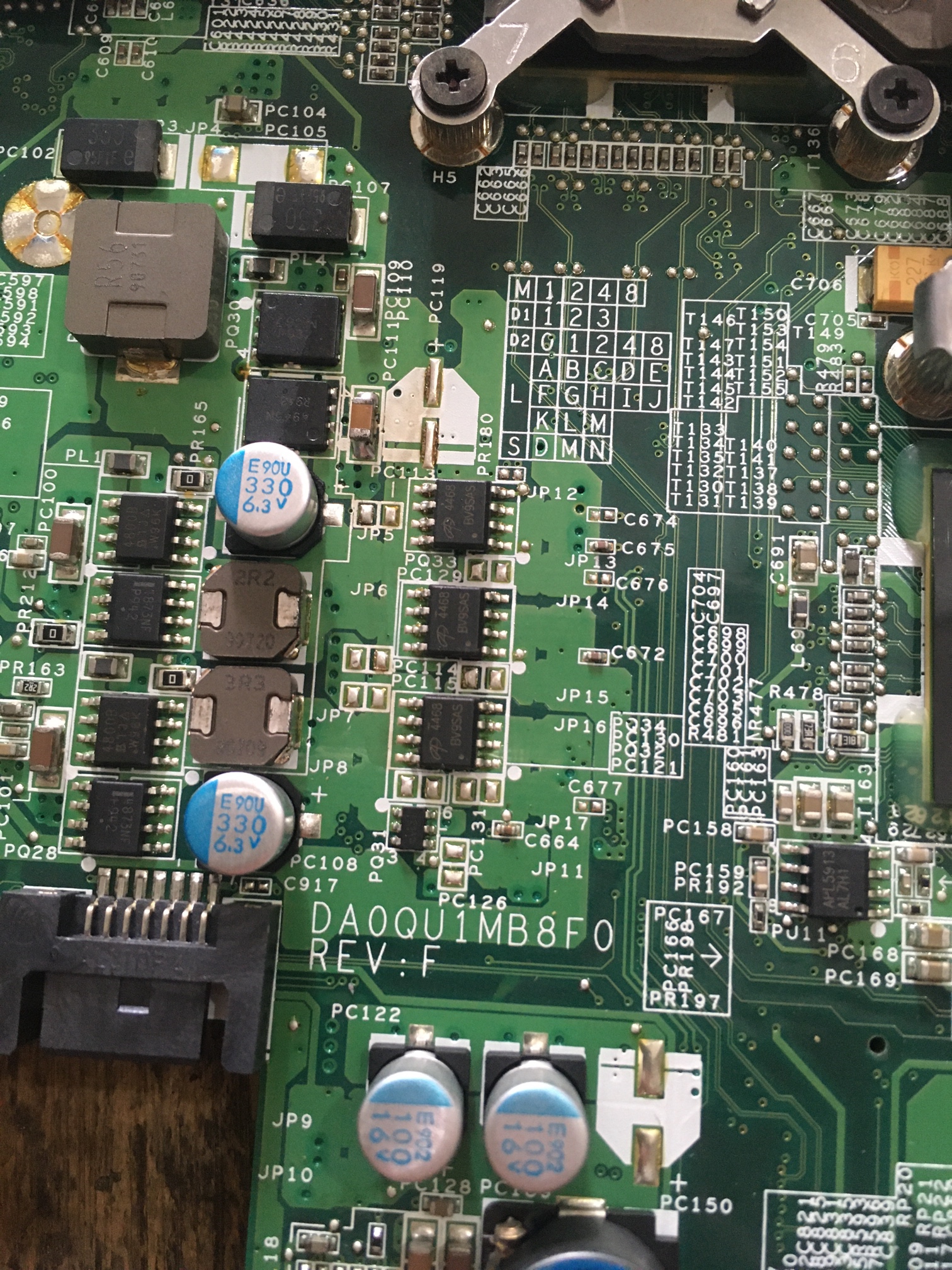

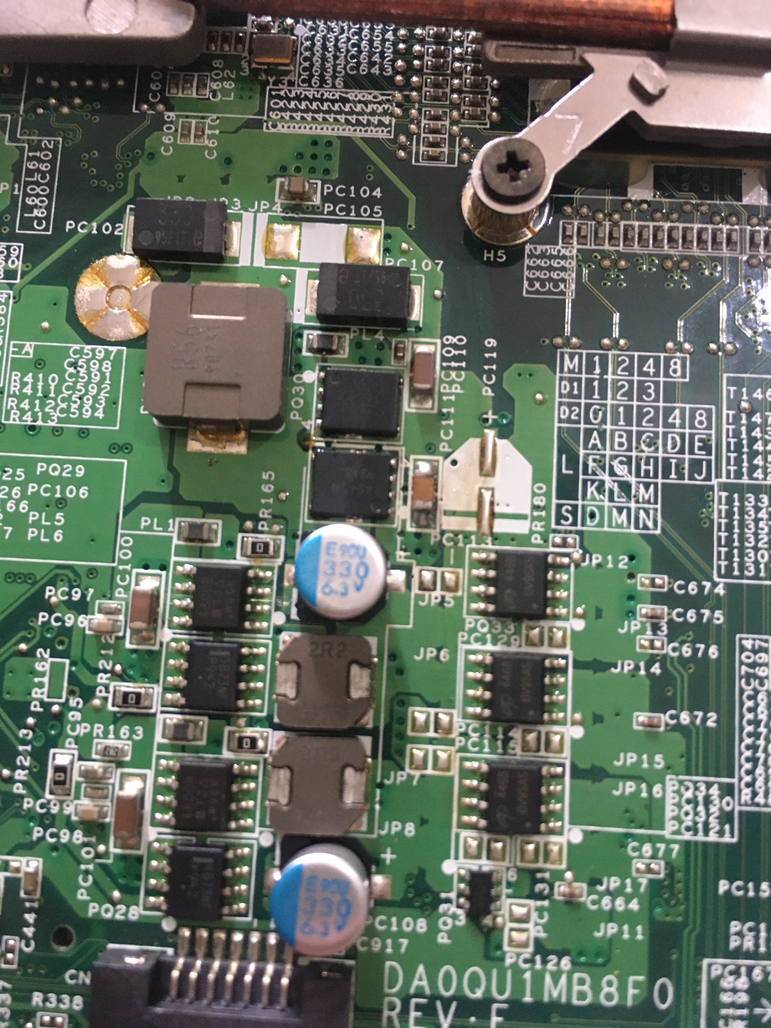

上电直接大短路,最后检查电容PC111 短路 遇到好几个了
