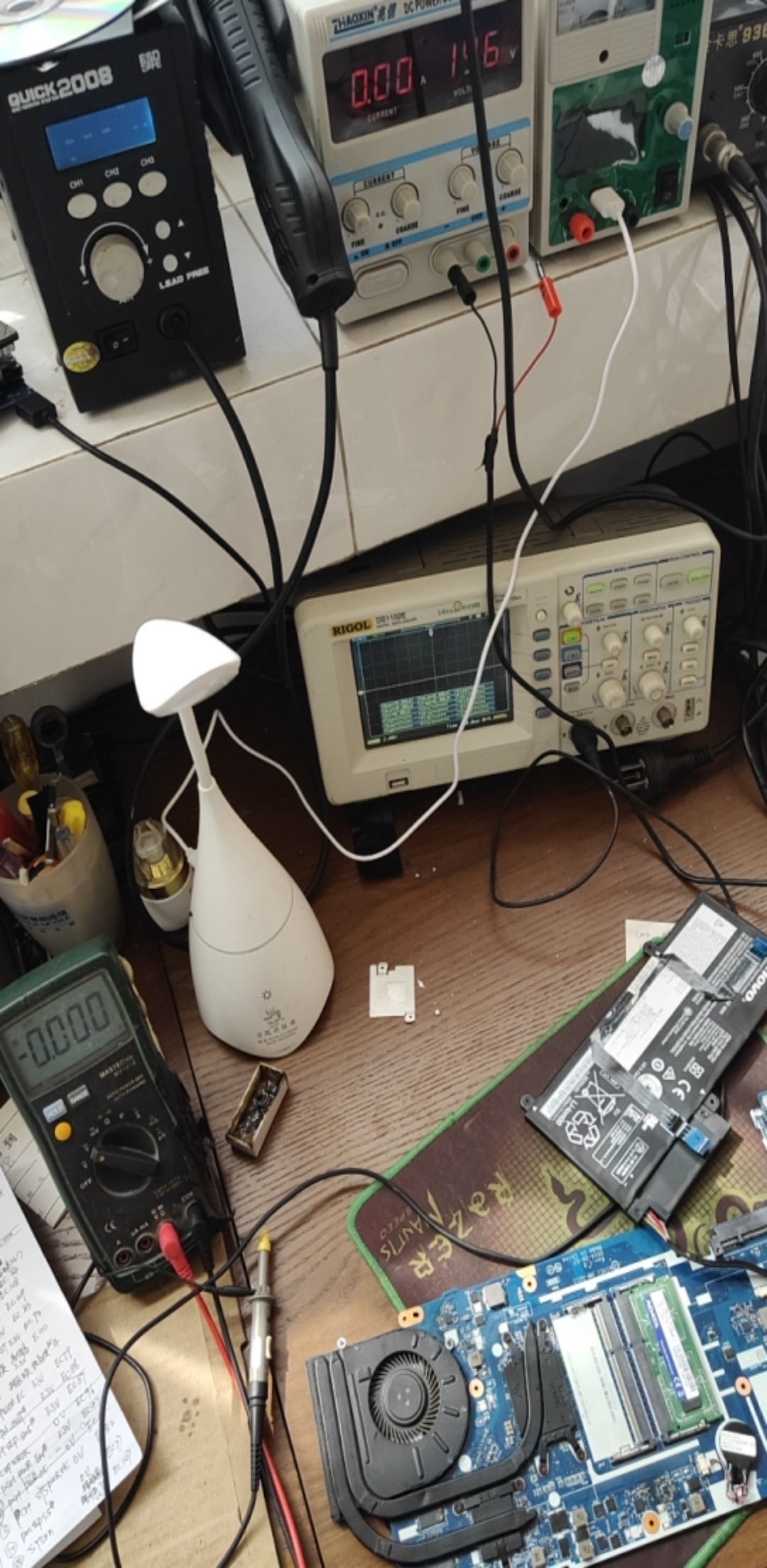

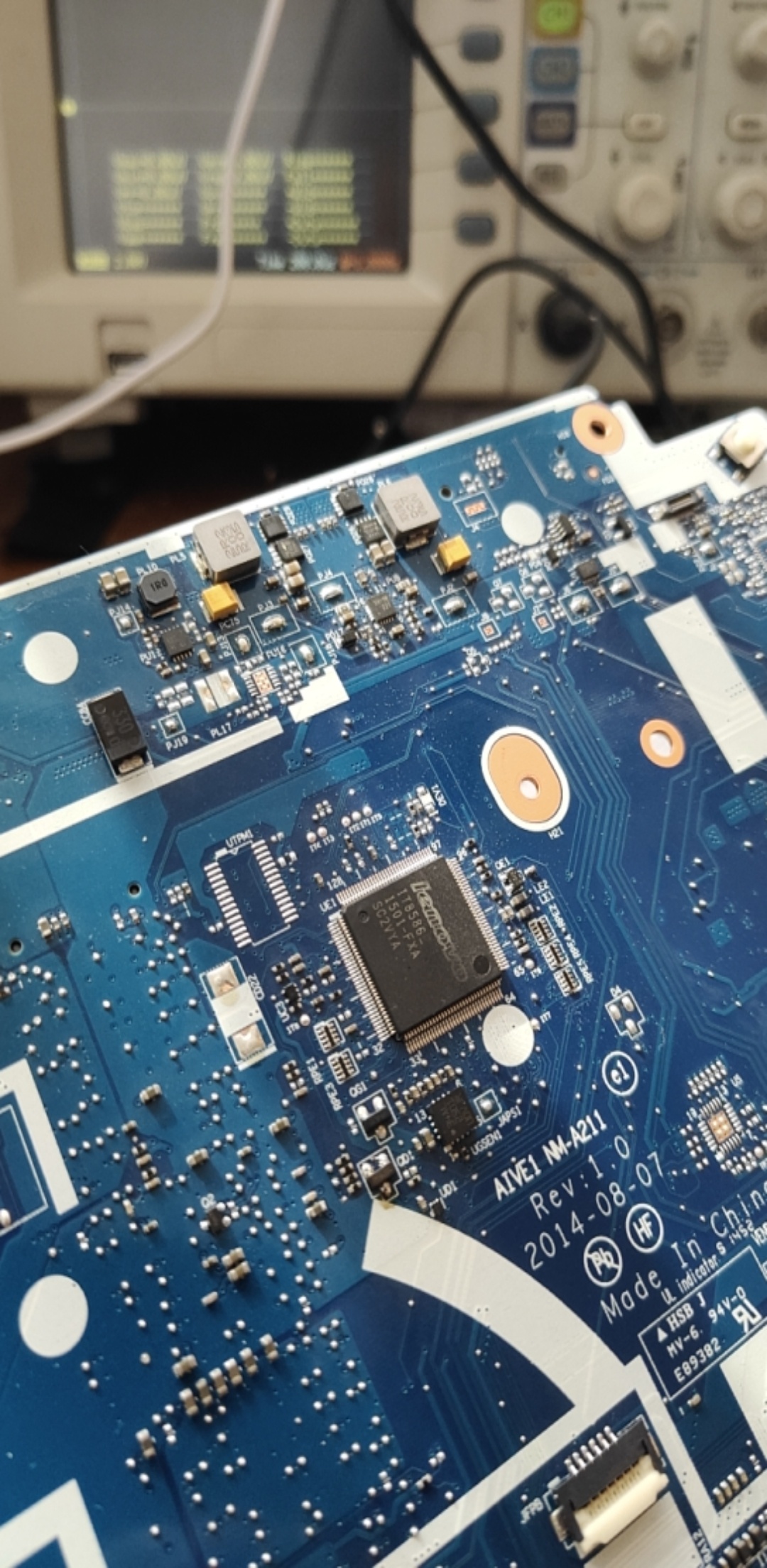

rt6585b一直有正常的待机电压+5VALWP和+3VALWP,桥的11个待机条件都正常,按压开关,瞬间产生+5s,+3s,+1.35vp,+1.5vsp,+1.05vs_vccpp,+vga_core是0.8v,没有0.675vs和+vcc_core产生。不知道接下来测试哪些条件,去判断,缩小故障范围!BIOS暂时没有刷新,感觉是电路问题。按压开关电流瞬间0.08左右

vtt电压最后开启,前面讲的其他电压出来后,瞬间掉电!不知道如何判断和查找原因
作者: 452132401    时间: 2020-3-21 22:24
图纸参考,触发条件

作者: 452132401    时间: 2020-3-23 16:28
加焊CPU后,风扇转动时间久了些,电流瞬间达到0.15A。如图所示

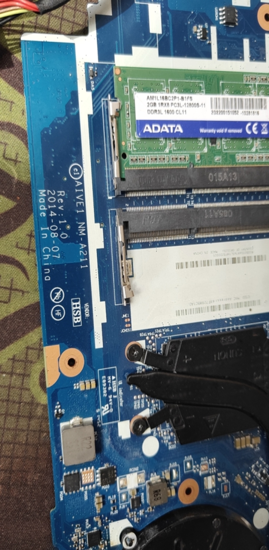

用rt8207m代换原机内存芯片RT8231A,没有电压1.35v和0.675v,准备在深圳发芯片
