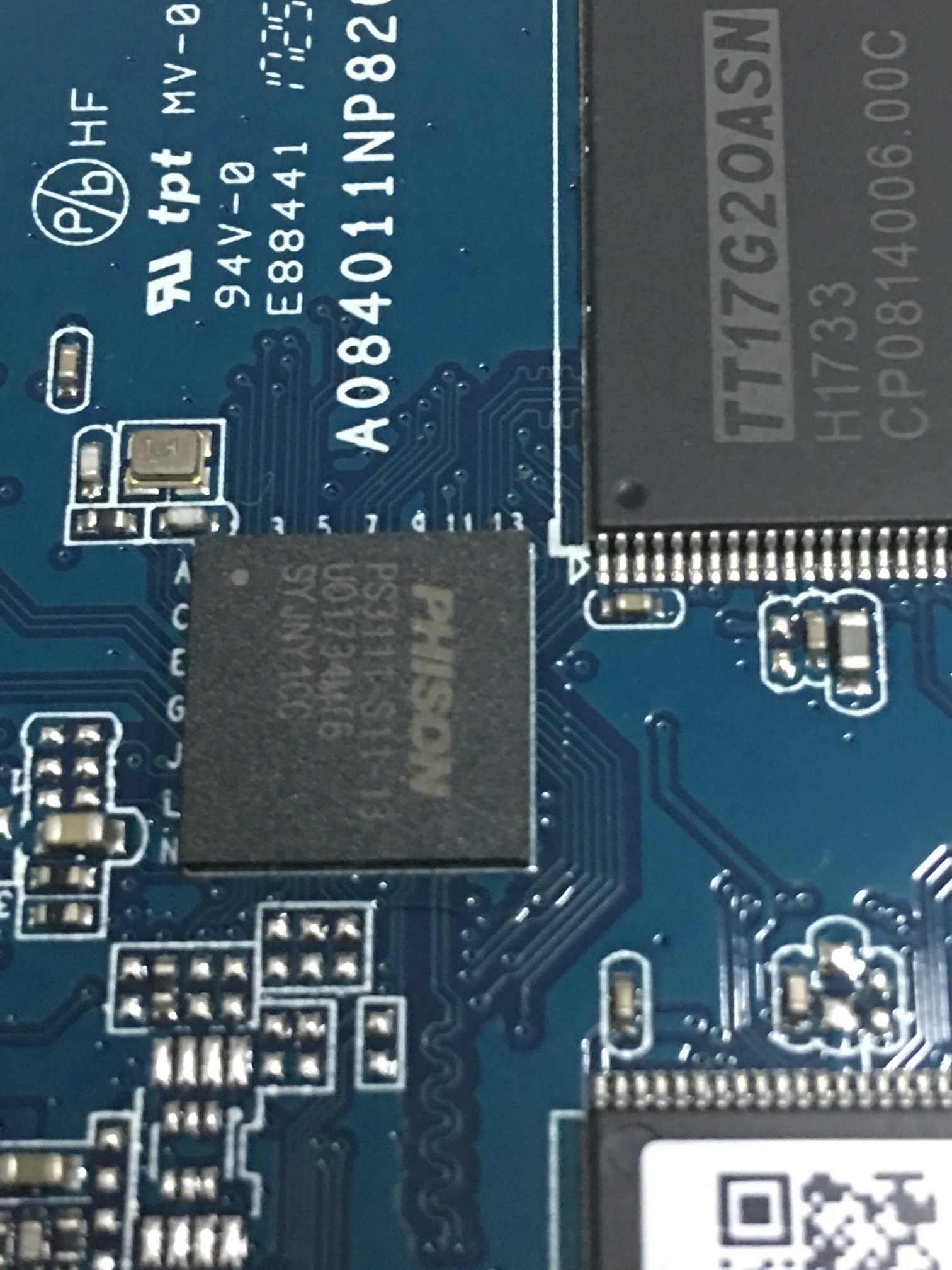

查看: 13089|回复: 9
[求助中]
影驰120g不认盘,显示satafirm s11
发表于 2020-3-19 19:41:21 | 只看该作者 回帖奖励 |倒序浏览 |阅读模式 来自: 福建厦门 来自 福建厦门
主控ps3111 s11
2#
发表于 2020-3-19 19:49:14 | 只看该作者 来自: 广东江门 来自 广东江门
这是问题贴还是教程?修好了?
回复 支持 反对
3#
发表于 2020-3-19 20:10:26 | 只看该作者 来自: 安徽合肥 来自 安徽合肥
群联PS3111主控的固态硬盘坏了怎么办,可以使用本修复工具来解决,内含群联固态硬盘的s11_unlocker,s11flasher,repairs11等工具,需要配合PS3111固件使用本站是有固件合集的,使用方法应该不容易,但内含教程可以翻译看看,对于群联主控的固态硬盘修复起来的确比较麻烦,没有慧荣主控的ssd那么容易,但如果找对找齐工具还是可以修复成功的。
点评
可以提供工具吗  详情 回复 发表于 2020-4-23 14:41
我昨天就是按照这个,解锁了一下,现在凑合能正常用了,慢跑都是10ms,没有红块了 影驰铁甲战将120G  详情 回复 发表于 2020-3-20 16:08
就是这个教程,研究了一天还是不行  详情 回复 发表于 2020-3-19 20:14
回复 支持 反对
4#
发表于 2020-3-19 20:14:22 来自迅维网APP | 只看该作者 来自: 福建厦门 来自 福建厦门
youyafei 发表于 2020-03-19 20:10
群联PS3111主控的固态硬盘坏了怎么办,可以使用本修复工具来解决,内含群联固态硬盘的s11_unlocker,s11flasher,repairs11等工具,需要配合PS3111固件使用本站是有固件合集的,使用方法应该不容易,但内含教程可以翻译看看,对于群联主控的固态硬盘修复起来的确比较麻烦,没有慧荣主控的ssd那么容易,但如果找对找齐工具还是可以修复成功的。
就是这个教程,研究了一天还是不行
回复 支持 反对
5#
发表于 2020-3-19 21:03:25 | 只看该作者 来自: 中国 来自 中国
学习学习。。
回复 支持 反对
6#
发表于 2020-3-20 09:09:58 | 只看该作者 来自: 陕西 来自 陕西
我只能说 群联PS3111主控 坏的真他妈多·~好多宇瞻的盘 就倒在这主控上·~各种版本的S11主控刷机包 刷了也不管用。保修内还好些。过保只能看运气了。
回复 支持 反对
7#
发表于 2020-3-20 16:08:04 来自迅维网APP | 只看该作者 来自: 中国 来自 中国
youyafei 发表于 2020-03-19 20:10
群联PS3111主控的固态硬盘坏了怎么办,可以使用本修复工具来解决,内含群联固态硬盘的s11_unlocker,s11flasher,repairs11等工具,需要配合PS3111固件使用本站是有固件合集的,使用方法应该不容易,但内含教程可以翻译看看,对于群联主控的固态硬盘修复起来的确比较麻烦,没有慧荣主控的ssd那么容易,但如果找对找齐工具还是可以修复成功的。
我昨天就是按照这个,解锁了一下,现在凑合能正常用了,慢跑都是10ms,没有红块了  影驰铁甲战将120G
回复 支持 反对
8#
发表于 2020-3-20 21:10:29 来自迅维网APP | 只看该作者 来自: 中国 来自 中国
ps3111貌似没有合适的量产工具
回复 支持 反对
9#
发表于 2020-3-28 18:00:22 来自迅维网APP | 只看该作者 来自: 浙江 来自 浙江
这个解锁后,数据还在么?
回复 支持 反对
10#
发表于 2020-4-23 14:41:12 | 只看该作者 来自: 福建 来自 福建
youyafei 发表于 2020-3-19 20:10
群联PS3111主控的固态硬盘坏了怎么办,可以使用本修复工具来解决,内含群联固态硬盘的s11_unlocker,s11fla ...
可以提供工具吗
回复 支持 反对
