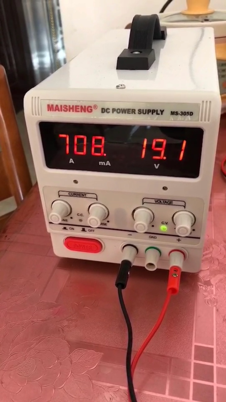

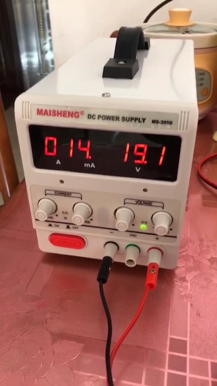

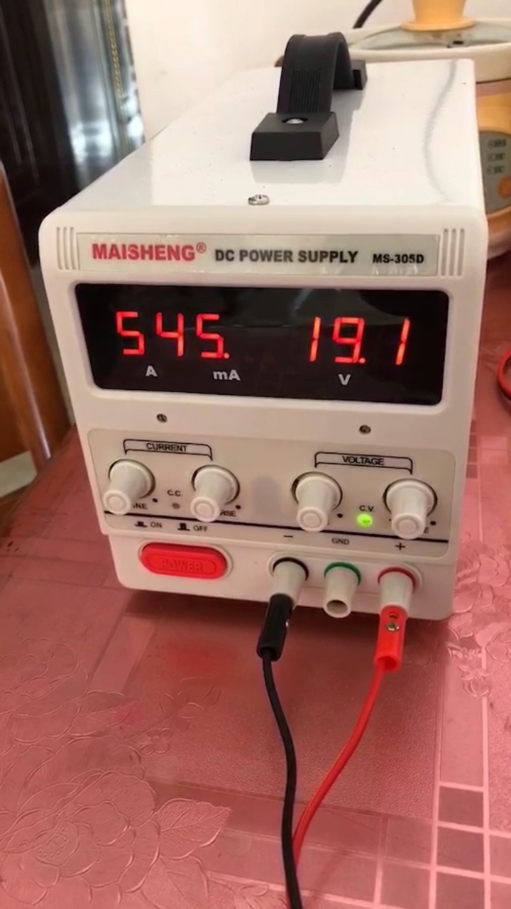

我自用的笔记本电脑,刚开始学,开机待机电流014,二位半显示电流表,是不是待机电压高了?开机马上显示电流660左右,基本上停留660左右的电流,偶尔上到708,偶尔又高点能亮屏,但现在基本上是不亮屏了。查各大电感只缺CPU +VGFX_CORE电压不出来。摸南桥较热,因为没散热装置,应该是正常的吧?新手不懂别笑话。呵呵。另外摸到一个MOS管有点热,看图纸但那一组电压是正常的。另外问下待机时总线电感0.04v是正常现象么?

可调电源也上图啊   多上几张图片

作者: enjoy806    时间: 2020-3-20 14:28
喜事多 发表于 2020-03-20 07:25
可调电源也上图啊   多上几张图片
上了,你看看
